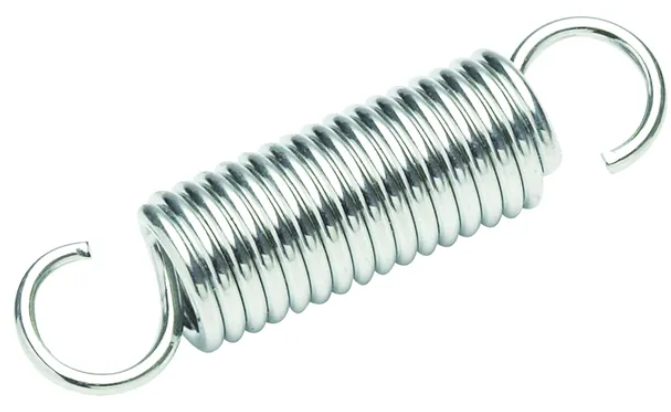

Una cosa del genere capitò tempo fa alla Spark di mia figlia. In effetti, mi bastò applicare una piccolissima quantità di grasso ad entrambi i ganci della molla a trazione del relativo pedale per far sparire il rumorino. Prova a fare lo stesso sulla tua Stonic e facci sapere.

Credo di si'. Verifica che la molla sia in effetti a trazione ...

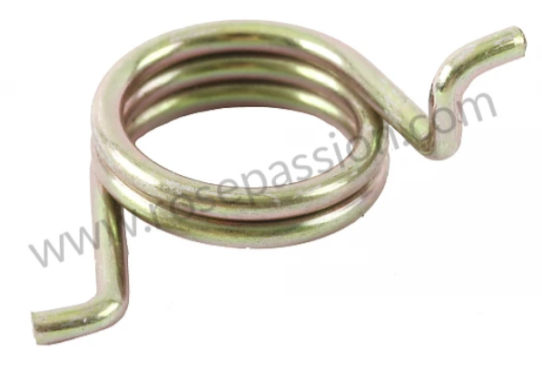

... oppure a flessione:
Nel primo caso, basterebbe lubrificare le estremità ed i relativi fori di aggancio. Nel secondo, per sicurezza, sarebbe bene ingrassare un po' tutta la molla, eliminando l'eventuale eccesso di lubrificante al termine dell'operazione. Facci sapere se risolvi o meno.
