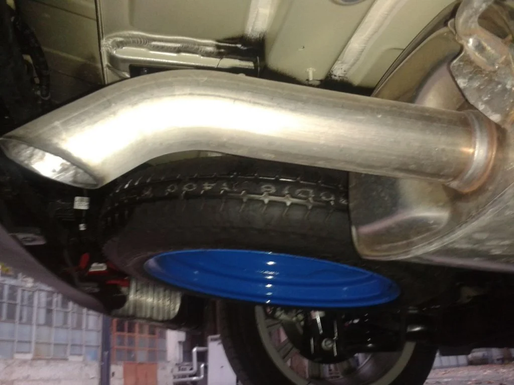

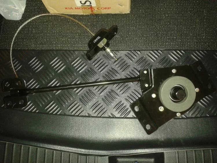

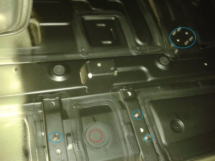

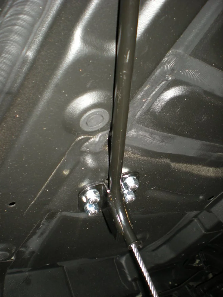

una nuova questione riguardo la ruota di scorta:

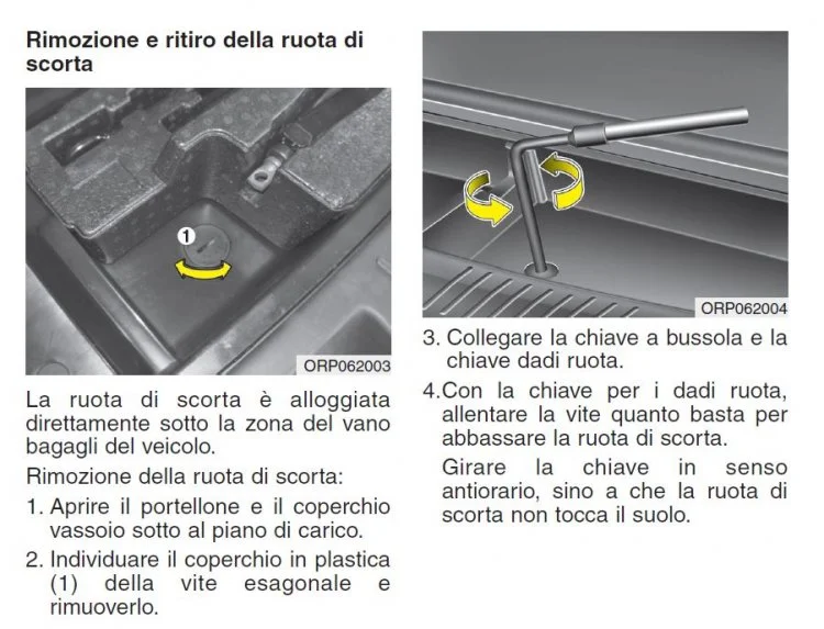

sfogiando i manuali si nota che sulla Carens (e sulla ceed con cui condivide il pianale) esiste la possibilità di alloggiare una ruota di scorta sotto il baule (all'esterno, sezione 6-16 del manuale).
Sotto la mia Carens infatti ci sono tutti gli ancoraggi necessari ma mancano le staffe e la barra filettata.
La mia intenzione e' aggiungere la ruota di scorta (su www.gommadiretto.it si traovano gia' le ruote complete da 120 euro in su).
Provero' a capire se e' possibile acquistare le staffe come ricambi, nel frattempo c'e' qualcuno che ha la ruota di scorta montata la sotto? Se si, potreste fare 2 foto e postarle, please? (love)
