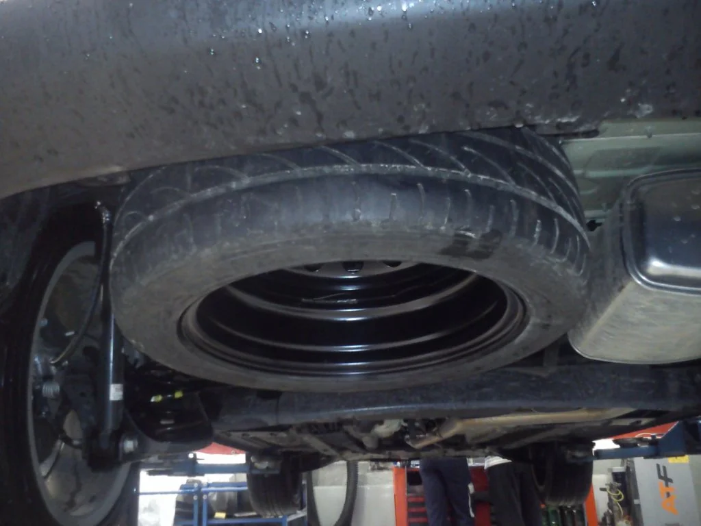

come Uegee insegna.... anche io ho copiato il suo percorso!
Vedi l'allegato 436
120 euro per il martinetto montato in concessionaria
60 per un cerchio di ferro nuovo
0 per una gomma usata
non male con 30 euro in più rispetto al costo del ruotino, ho una gomma "vera" e un kit riparazione.
GRAZIE MILLE A UEGEE!!:)
Riprendo questa discussione, per andare in ferie ho sostituito il ruotino con una ruota 205/16+cerchione (presa in "prestito" dal treno di gomme invernali) . Ho notato che la gomma di dimensioni normali rispetto al ruotino una volta fissata rimane un po' obliqua, capita anche a voi? L'unico inconveniente è che rimane un po' più bassa rispetto al fondo della carens... Dalle foto postate non capisco se la ruota da voi messa è orizzontale. Aggiungo che rimane obliqua perché c'è una guida in lamiera che tiene in posizione il ruotino che fa interferenza con la ruota
Confermo che rimane leggermente obliqua, ma anche il ruotino non è perfettamente orizzontale.
Per quanto riguarda invece "l'inconveniente" del rimanere più bassa del fondo, puoi stare tranquillo, è cmq al centro dell'asse posteriore. Ad ogni modo l'altezza dal piano strada al punto più basso della ruota di scorta è 18 cm, se misuri invece l'altezza al centro della protezione inferiore del motore è di 15 cm., quindi qualsiasi ostacolo lungo la strada...si porta via prima il motore...
