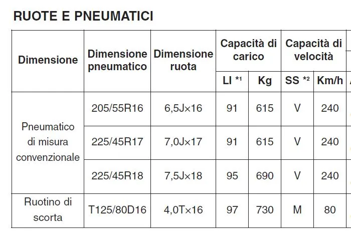

Buonasera a tutti!! Ho acquistato la Carens nel 2013 con Tire Mobility Kit (non c'erano alternative in concessionaria). Mi piacerebbe acquistare un routino (fino pochi giorni fa non avevo mai pensato che in caso di tagli o fori importanti il Kit non è, praticamente, utilizzabile). Ma mi sono sorti alcuni dubbi:
- qual'è la misura corretta? (il libretto di circolazione cita solo 205/55 R16 91V)
- ne è permesso l'uso se non citato dal suddetto libretto?
- esiste una norma del codice della strada che "automaticamente" stabilisce una collegamento fra il pneumatico prescritto e una misura di ruotino?
Qualcuno ha già avuto la mia necessità e l'ha risolta?

T125/80D16
Si, nessun ruotino e' citato nel libretto
NO non esiste una equivalenza.
Vedi altre discussioni linkate o usa la funzione cerca
    25,8 KB · Visite: 702
T125/80D16
Nella sezione presentazioni puoi presentarti alla community
Grazie!
Ma, scusa la mia -innata- curiosità... da dove esce la tabella ... forse dal manuale della Kia... se così fosse dovrei bere almeno 5 caffè per svegliarmi!!!
Si, manuale utente Carens, sezione 8 pag. 5
