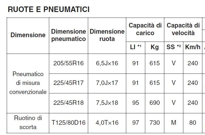

Nell'eventualità che volessi montare un ruotino, che misure devo cercare?
Sul manuale, sezione 8-5
