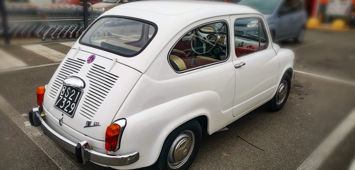

Sulla mia i comandi dell'aria li comando ancora con i vari tastini molto più semplici da gestire ,credo che queste vetture moderne siano ancor di più complicate per me,troppa elettronica e per questo che preferisco alla vecchia maniera due manopole aria calda e fredda regolazione dell'aria . Oramai andremo su quella direzione .La 600 è stata una vettura ai tempi comoda e spaziosa , hanno girato il mondo senza nessun tipo di aggeggi , al massimo la radio mangia cassette pe chi poteva permetterselo anzi vi dirò la verità a me manca tantissimo la radio con CD .
