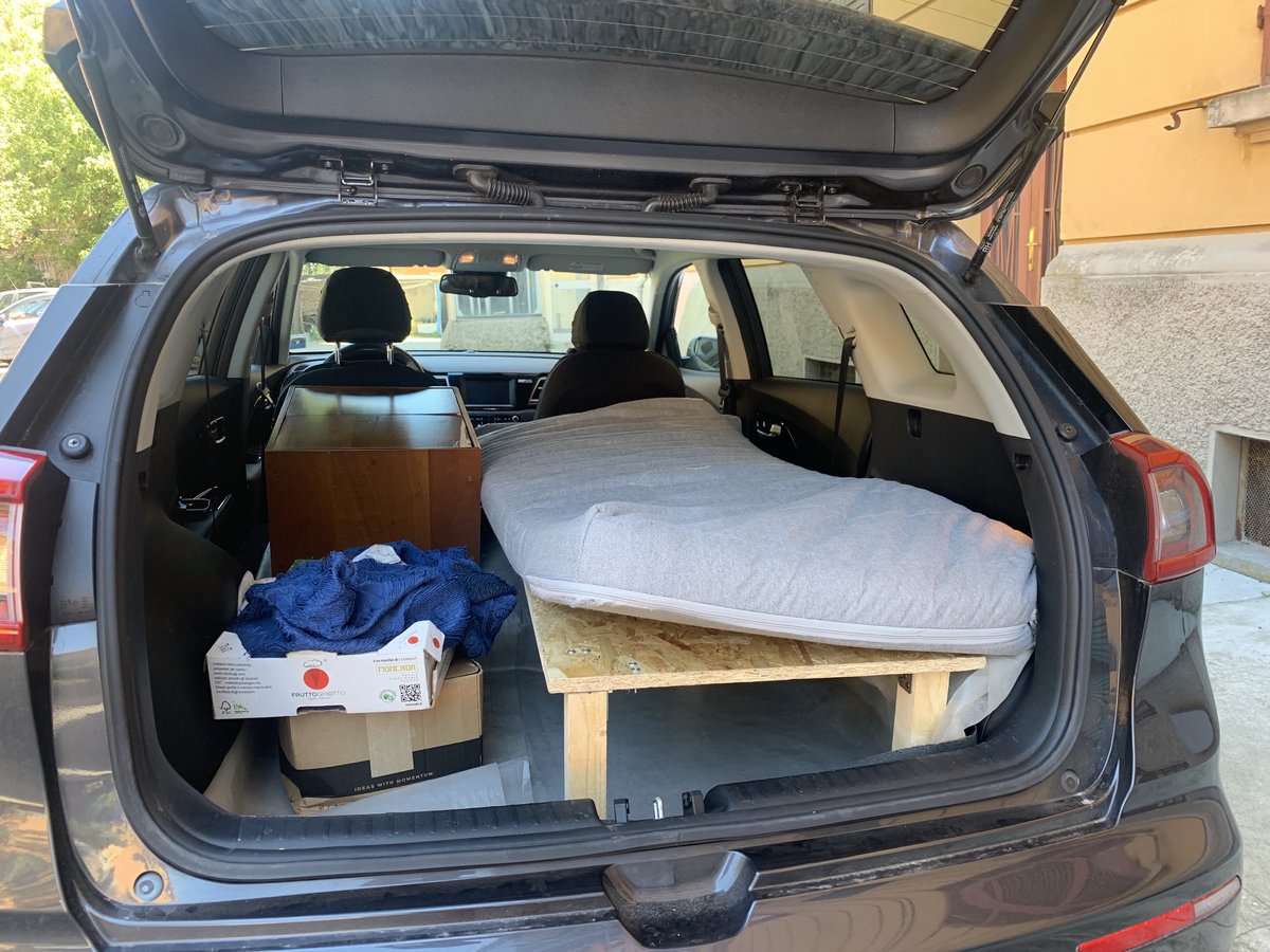

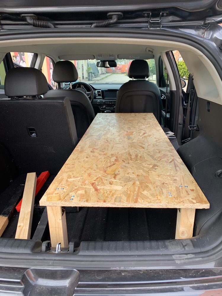

fai conto che é semplicemente una tavola con piedi di lunghezza diversa.
ho rifatto il pianale del cofano con una tavola alta 5mm e lho ricoperta con della moquette nera.
una tavola lunga 180. qui la vedi intera ma l'ultima parte,34cm, sono attaccatti con due cerniere in modo da poterla richiudere e rendere utlizzabile il sedile del passeggero anteriore
poi ho tagliato un materasso ikea a misura, creando un cuscino di 34 cm a parte, fuori dal coprimaterasso, che aggiungo quando apro tutta la tavola.
ora qui ho solo queste foto
poi quando torno che ho tutto sottomano se vuoi ti mando misure e immagini di tutto
