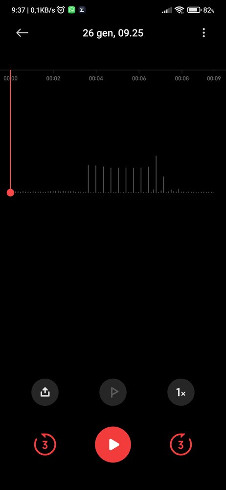

Dunque, non so se tutte le auto sono uguali, nella Niro non sono accoppiati ma singoli infatti sul cluster viene fuori l'immagine relativa ad ogni singolo sensore. Non ho capito la storia del cellulare e cosa bisogna ascoltare: i sensori di parcheggio funzionano ad ultrasuoni, emettono un impulso e ne ascoltano l'eco calcolando il tempo che impiega il segnale a fare andata e ritorno per risalire alla distanza. Le interferenze dove si sentono ?
Ciao ragazzi tra poco esco dal lavoro e vorrei provare la faccenda col cellulare vediamo cosa ne viene fuori
Si giusto per precisare ...se non sentite l'impulso del sensore direttamente dal cellulare ... mettere il cellulare in registrazione e avvicinate il microfono al sensore ... Così facendo avrete sia la traccia audio che visiva dell'impulso del sensore
Questa è la traccia audio del mio sensore post sx :D

fai la prova del cellulare.
i sensori sono singoli e intercambiabili,

Grazie Salvo ,con il cellulare non ho risolto niente, domani ho l'appuntamento dal elettrauto vediamo cosa scopre
Buongiorno ragazzi, allora con i sensori ho risolto ,lo spinotto maschio che arriva dal cavo essendo un pochino danneggiato e stato messo girato quindi ho dovuto solo girarlo ed è tutto apposto ora, comunque per vedere se funziona i sensori quel signore elettrauto ha messo la retromarcia senza avviare il motore toccava i sensori e mi ha detto quello che non funzionava, diceva che si sente una fine vibrazione quando sono attivi, cmq e andata bene,grazie
