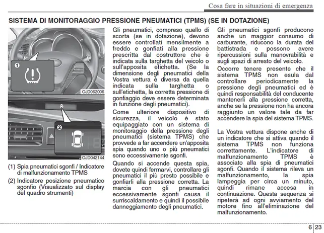

Il TPMS (Tyre Pressure Monitoring System) è stato reso obbligatorio su tutte le vetture di nuova immatricolazione a partire dal Novembre del 2014... ma moltissime ne erano già provviste ben prima di allora. Molto probabilmente, anche la tua Rio è equipaggiata con il TPMS: potresti verificarlo semplicemente sgonfiando parzialmente uno degli pneumatici.
    69,1 KB · Visite: 987
grazie per la segnalazione, purtoppo non c'e questo sensore sulla mia rio, in quanto ho bucato 1 pneumatico e quando e' andata tutta a terra la macchina non mi ha avvertito di nulla.
considera che esiste anche un altro sistema, meno preciso, di controllo, con un sensore non nella gomma, ma esternamente, che controlla il diametro della ruota, ma anche quello dovrebbe dare avvisi.
