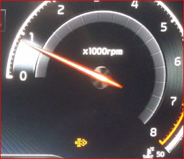

buona sera a tutti, questo pomeriggio accedendo la mia kia xceed 1000 benzina, cambio manuale, sul cruscotto è apparso questa spia gialla. ho cercato nel manuale ed in rete ma non ho trovato nulla. sapete aiutarmi ? grazie, paolo

Credo si tratti di un problema di emissioni allo scarico. Dovrebbe essersi, diciamo, "intasato il GPF", ovvero il filtro anti-particolato. Cerca sul manuale, c'è una specifica procedura per forzare la pulizia del filtro e tacitare il warning. Facci sapere.
Può capitare che nel cruscotto della macchina compaia la spia FAP accesa relativa al filtro antiparticolato. Per sapere come bisogna comportarsi in questo caso è necessario, prima di tutto, ricordare che il filtro antiparticolato serve a impedire l’immissione nell’atmosfera del particolato contenuto nei gas di scarico come prodotto di combustione. Il filtro viene monitorato in maniera costante da sensori che principalmente misurano la differenza di pressione creata dalla filtrazione. Nel momento in cui questa differenza risulta eccessiva, la centralina elettronica di controllo e gestione interviene avviando un processo di auto-pulizia e liberazione attraverso un ciclo di rigenerazione. Se la rigenerazione non si svolge in maniera appropriata ed efficace, la spia FAP del filtro antiparticolato si accende per avvisare l’automobilista dell’anomalia. In questo caso è opportuno utilizzare il veicolo in modo che si creino le circostanze in cui possa avvenire il ciclo di rigenerazione, ovvero procedere a un regime motore più costante possibile su valori di 2500 / 3000 giri al minuto. Per far questo puoi percorrere una strada extraurbana e selezionare la marcia più utile per mantenere il numero di giri rispettando i limiti di velocità. In questo modo la centralina di gestione può intervenire aumentando le quantità di carburante immesso e di conseguenza la temperatura del filtro. Il particolato, in queste condizioni, viene ridotto di dimensioni e il filtro si libera. Possiamo dire che in linea di massima, quando la spia del filtro antiparticolato si accende, non è il caso di allarmarsi. C’è da preoccuparsi, invece, nel caso in cui ad accendersi è anche la spia motore, e in più senti un calo delle prestazioni. Questa situazione segnala che i cicli di rigenerazione naturale non hanno avuto esito positivo, e quindi c’è bisogno di ricorrere ai servizi di un’officina specializzata.

Devi girare per circa mezz'ora ad almeno 80 km orari e vedrai che si spegne la spia. A me lo fa ogni anno facendo tragitti brevi ripetuti. Faccio meno di 10.000 km all' anno.

Ecco spiegato il " problema", il basso chilometraggio...ogni tanto fatti un giro un po' più lungo, almeno una mezz'oretta, e a velocità un po' più sostenuta, su una tangenziale o strada a scorrimento veloce.

Comunque, tornando in tema, i pochi km.e soprattutto i giri corti determinano questi "problemi" alle auto con filtro antiparticolato, risolvibili con un giro lungo a velocità un po' sostenuta. Ho un amica che prese un Compass diesel, lavora a 4 km. da casa, c'è sempre sotto con questo problema...pare mi stia dando retta ? a venderla ( perché poi ha altri priblemi) e prendere un benzina.
