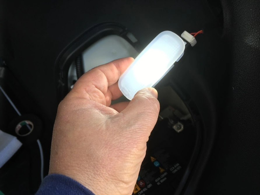

Stamattina mi sono cimentato nella sostituzione delle varie lampadine interne con quella a led.
Ho iniziato dal bagagliaio utilizzando gli attrezzini in plastica consigliati da Pisia.
Appena ho fatto leva sulla parte trasparente è schizzata via e il portalampada à caduto sulla batteria. :-(
Per rimontarla è necessario staccare il cavo, sostituire la lampada, riassemblare portalampada e vetrino, incastrarla il tutto nella sua sede e, da contorsionista, infilare la mano sopra la batteria per ricollegare il connettore.

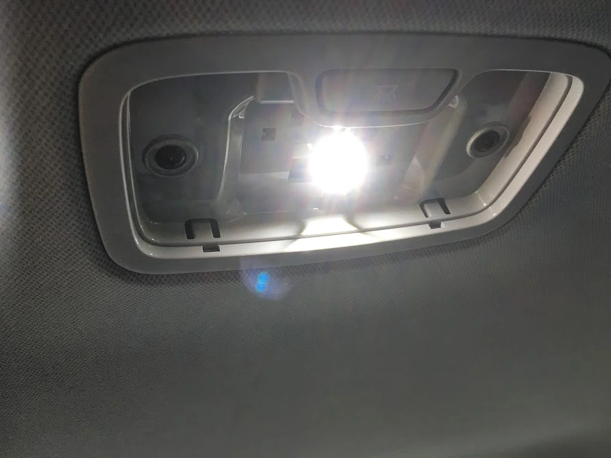

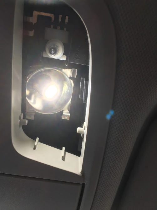

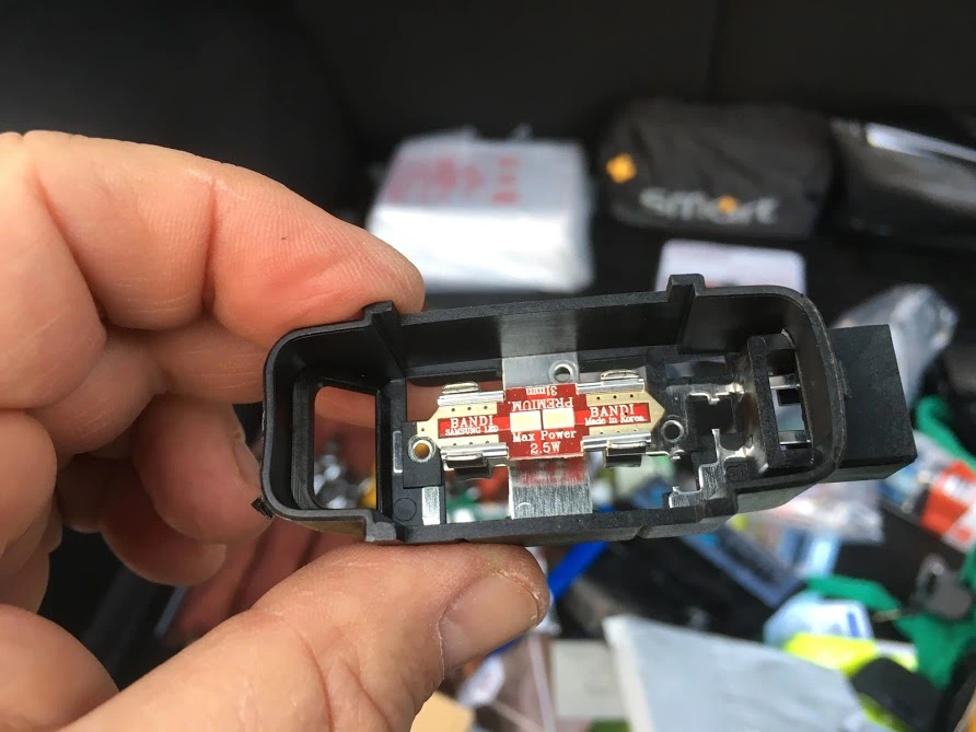

Non ci vuole un tutorial io ci ho messo una ventina di minuti a cambiarle tutte, per le luci centrali basta infilare l'attrezzo a cuspide tra plastica e vetrino e piano piano forzare se ritrovo le foto ve le posto.

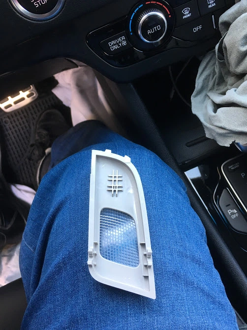

La prima foto vi fa capire dove fare forza vedete come e' fatto dove ci sono i due pirolozzi cilindrici e dalla seconda vedete in basso a sinistra e destra ci sono due forchette li si incastra il vetrino da sotto infilate la cuspide e vedrete che viene via.Per quello centrale dovete infilarla tra la palstica grigia e il trasparente in prossimita dei due inserti quadrati.

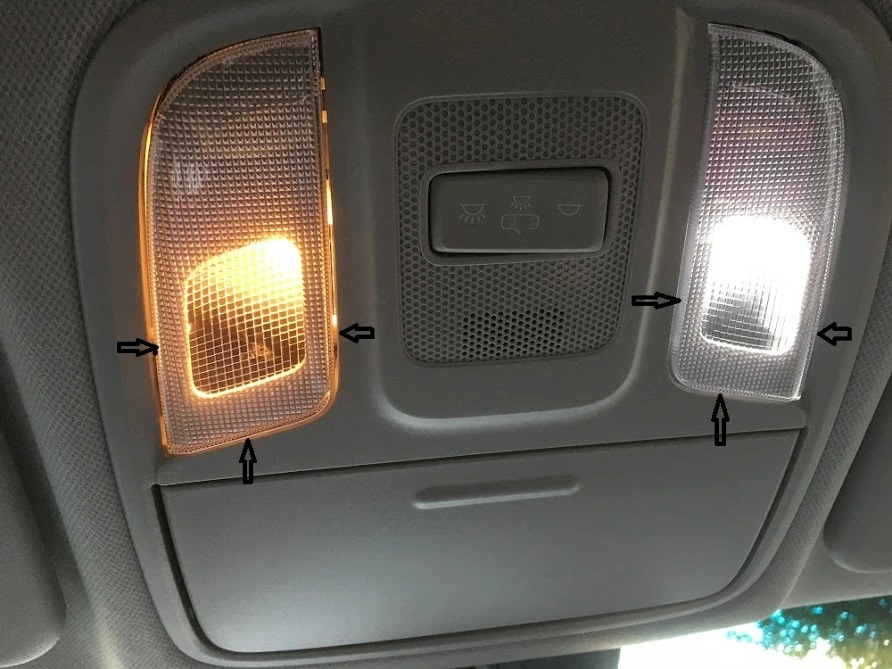

Ma non ci vuole niente solo un po di pazienza non rompete niente perche non e plasticaccia infilate la cuspide o un coltello di quelli con la lama arrotondata dove ci sono le frecce vicino al portaocchiali piano piano forzate e viene via.

@Pisia ti credo e vedo le foto e i risultati. Ma tu credimi: le mie non si smontano!!!! Per la plafoniera centrale come hai fatto? Le mie sembrano incollate. Domattina riprovo: le originali a incandescenza sono lumini cimiteriali gialli.
Osram montate.
Sax anche le mie sembravano non venire poi con un po di pazienza sono venute vie prova con un coltello con punta arrotondata infilandolo dalla parte del portaocchiali.
La centrale infili sempre il coltello dalla parte degli incavi rettangolari usane due cosi in contemporanea il trasparente viene via piu facilmente.
Ci sono riuscito ma erano veramente incastrati in modo quasi inespugnabile. Gli attrezzini in plastica si sono spuntati. Alla fine ho usto un coltello dei miei (io li colleziono e li faccio) e ho fatto forza.
