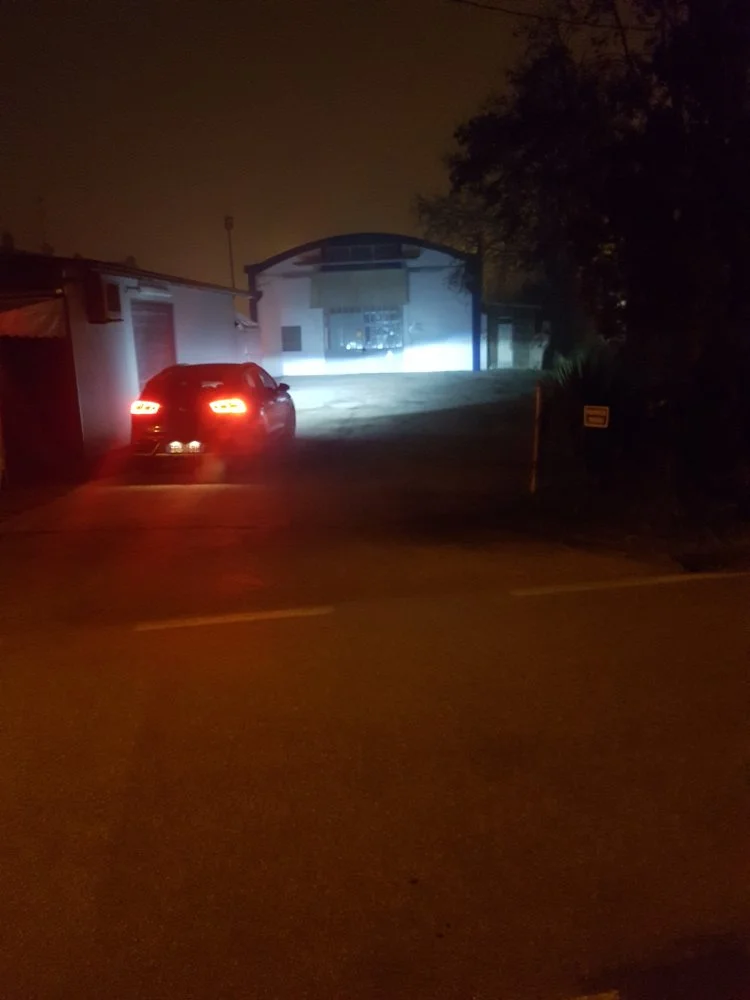

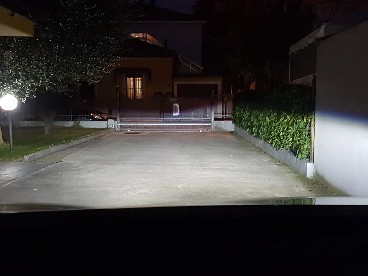

A fare con calma se hai manualità 15 minuti e le cambi entrambi , non hai bisogno di modifiche e avanza anche spazio perché sono abbastanza compatte

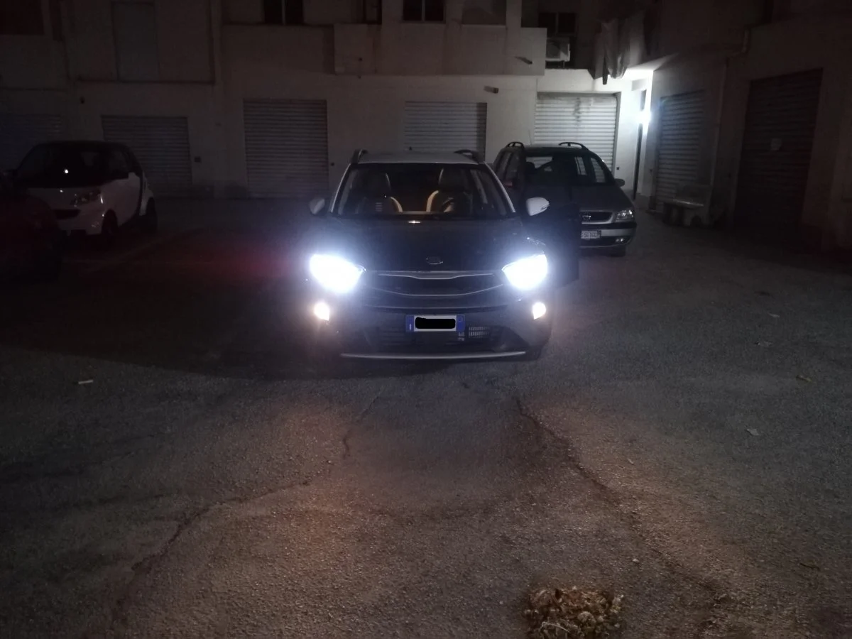

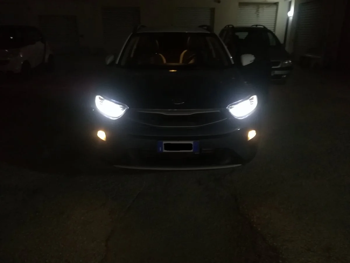

Io sulla mia Stonic ho montato queste ....
https://www.amazon.it/gp/product/B07MDG7WTK/ref=ppx_yo_dt_b_asin_title_o07_s00?ie=UTF8&psc=1
Le lampade sono perfettamente uguali alle originali e pertanto non presentano alcun problema di montaggio o modifiche al tappo (9005/HB3). Peccato per la luce erogata che pur essendo di un bianco candido uguale alle luci diurne secondo me illuminano poco, secondo me siamo ben distanti dai 10000 lumen coppia con cui vengono vendute. Le ho provate solo pochi minuti il tempo che dall'elettrauto sono arrivato a casa e pertanto in città, mi riservo di verificarle fuori città senza l'illuminazione urbana che magari mi può ingannare. Non penso siano montate male perchè con l'apparecchio che hanno gli elettrauti abbiamo verificato l'allineamento che è risultato perfetto. L'unico dubbio che mi affligge e che magari devono essere ruotate anche se penso che questa operazione serva ad allineare la luce e non ad aumentarne l'intensità (voiche dite può influire?).
C'è un modo di misurare la effetiva luce emessa ??

10000 lumen a coppia ci credo poco: già il fatto che non hanno dissipatore né ventola è sinonimo di poca potenza. Forse ruotandole riuscirai a guadagnare qualcosa,i led dovrebbero stare a destra e sinistra sul piano orizzontale

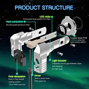

Guardando lo spaccato delle lampade si vede che la ventolina c è!!
A me è stato detto che i led normali (non castomizzati) non superano i 4000 lumen a lampada:nonso:..
Io di ventola non ne vedo, non è menzionata neppure nelle caratteristiche, c'è un qualcosa che parla di circuito pressurizzato e di rame
Avevo visto questo.....
Ah, ok;)
Io ho guardato solo il link messo da Giuseppe.

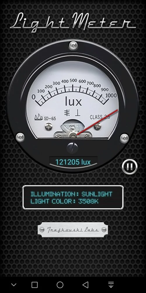

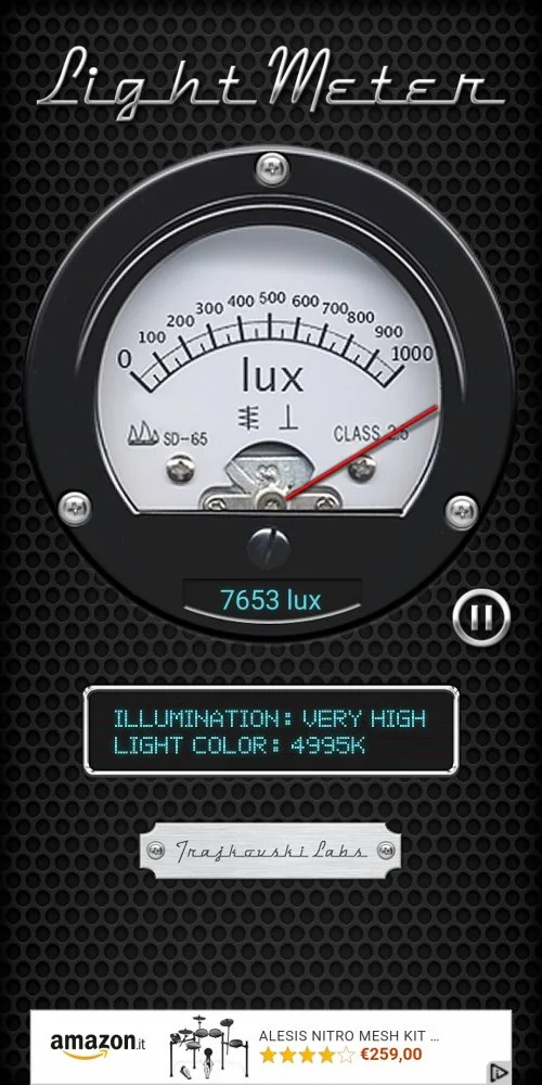

A 10 cm dal farò...
Quasi attaccato al faro ....
Non so quando sia attendibile l'applicazione :ciao::ciao:
