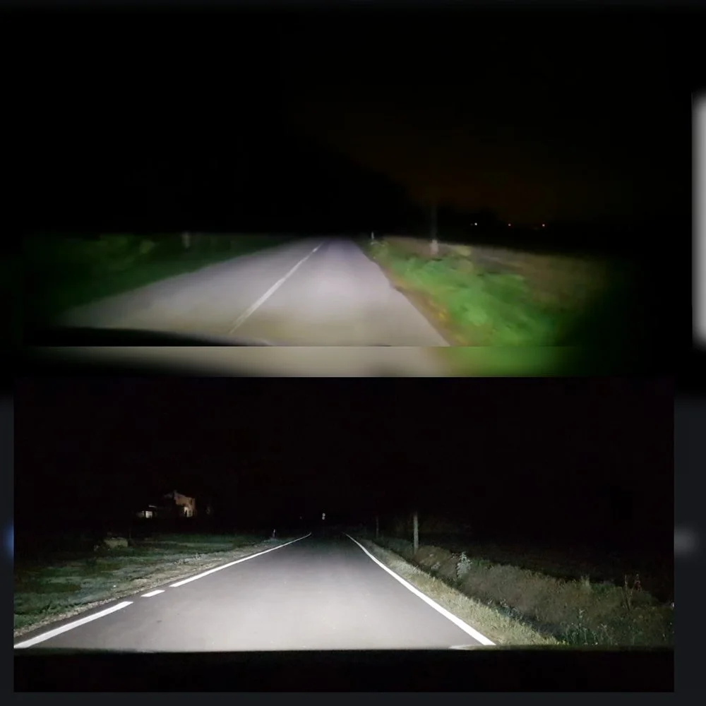

A me pare che le Safego siano più piene e precise in fondo al fascio e più vuote vicino all'auto, ma da quelle foto preferirei le Safego.

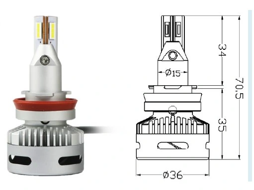

Ciao Marpes , ti posto nuovamente il tipo di lampada che uso e con la quale mi trovo bene da diversi mesi.
ti ricordi bene , è una lampada con 2 led montati a V , in questo modo il anzi per meglio dire con questa configurazione il faro a parabola lavora molto meglio che con 2 led sovrapposti. ( te lo do con estrema certezza perchè ho provato vari kit , tra cui anche safego)
l'unica caratteristica che potrebbe dar fastidio a qualcuno è che la ventolina si sente quando si è fermi e con la radio spenta.
Per il resto sono soddisfatto in tutte le condizioni , sereno , pioggia o nebbia.. con quest'ultima non uso neanche i fendi...
ad ogni modo vi posto la differenza tra fascio Safego e queste che mi ha fornito xenopertutti ( non le ho pagate quel prezzo perchè all'epoca col gruppo FB avevamo una convenzione).
Come ho scritto sopra , cercate qualcosa di similare su alibaba.com che abbia le stesse misure e che sia canbus..

Confermo che la configurazione dei led a v è ottima. La lampada che ho da tre anni sulla moto monta tre led disposti a triangolo equilatero. I due superiori funzionano con anabbagliante mentre con abbagliante si accende anche il terzo led in basso, quello orizzontale. Illuminazione perfetta.

Sono le come le mie prese da xenopertutti vedi qualche post più in alto la resa cromatica , quelle da 12000 lumen le ho provate ma sono poco potenti se non sei completamente al buio non fanno neanche luce.
Assolutamente si battono le safego a mani basse , miglior fascio ,più uniformità, nessun cono d'ombra e luce buona in tutte le condizioni
