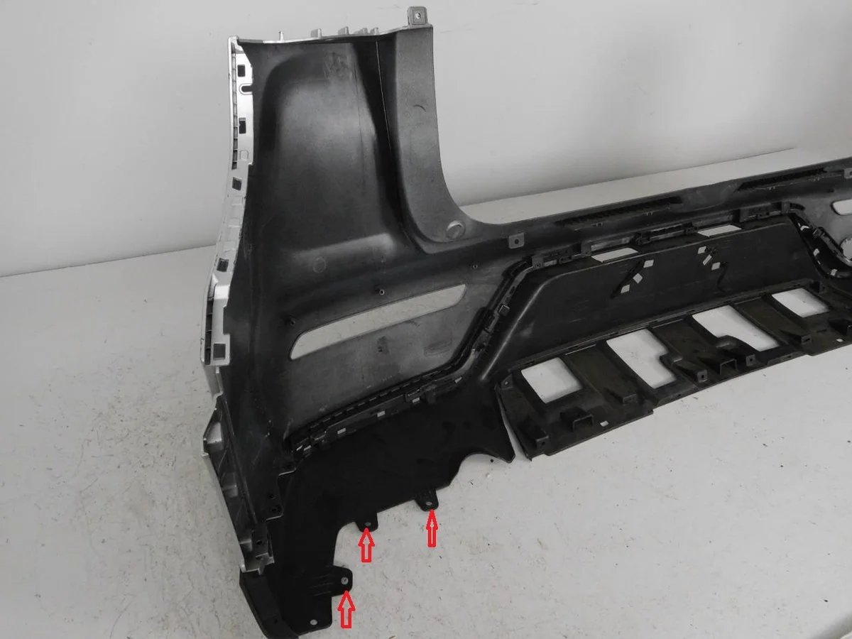

Qualcuno ha sostituito con le led le lampade di retromarcia? Le ho da sostituire ma non ho capito come viene via la gemma di plastica, o se bisogna smontare il paraurti per accedere! :nonso:
Devi togliere le due coperture sx e dx che di trovano sotto al paraurti poi ti infili sotto alzando per maggior confort la ruota posteriore sx e dx su un mattone e con la mano togli la lampada.
Per cui devo toglie tutto ambaradan di plastica sottoscocca paraurti ...... acc .... non proprio una passeggiata!!
No solo quelle ai lati di plastica nera a dx e a sx che sono tenute da 3 viti

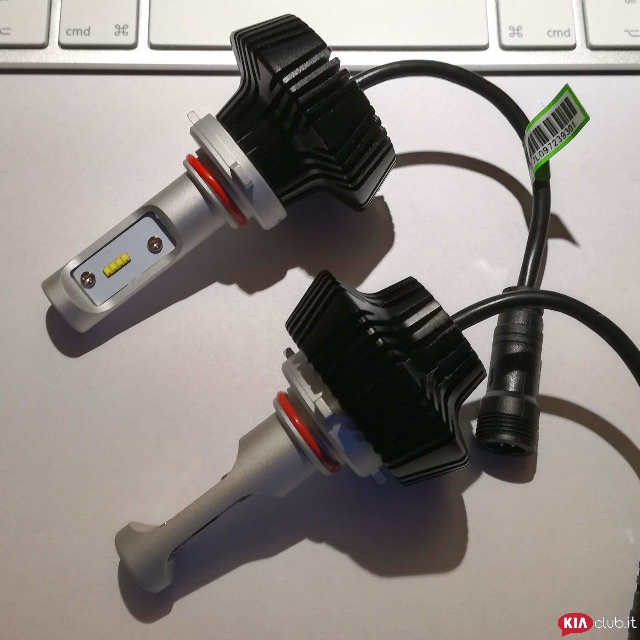

Ecco cosa intendevo quando dicevo @still di girare le lamelle di raffreddamento dei led:
Ma secondo voi c'è lo spazio per "avvitare" la lampada? Tra le tre sporgenze e il gruppo lamellare ci saranno 2/3 mm.
Si lo so, potrei provarci direttamente, ma secondo voi che le avete già montate?
Secondo me è peggio. Non ti so dire con esattezza se entrerebbero, di sicuro come spazio non c'è da scialare, le hb3 originali sono molto più piccole e il faro è progettato su quelle. E comunque il fondo del dissipatore toccherebbe sempre sul fondo del tappo, lo spessore del cavo c'è anche questo caso
Grazie still, allora le lascio come prima, magari aggiungo della termorestringente dove il cavo fa la curva visto che è il punto più delicato.
Non ti creare fisime ci sono utenti che le montano ormai da un anno e mezzo senza nessun problema .

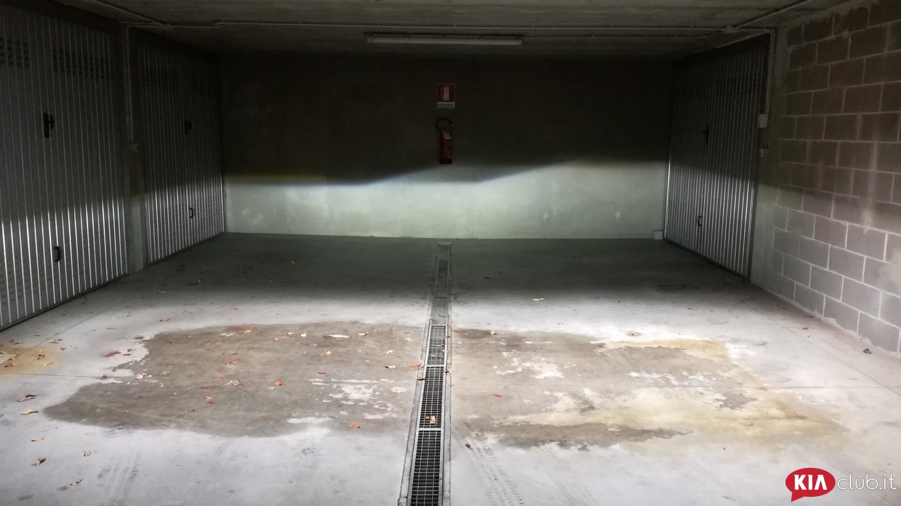

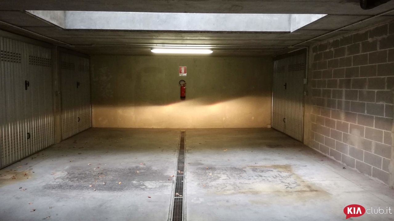

In 10 minuti sostituite le luci con i Led Safego, soddisfatto del risultato estetico visto che di notte le devo ancora provare.
Allego delle foto anche se fatte in momenti diversi e, mi sono accorto dopo, una con le luci del borsello box accese:rolleyes:
La sensazione è che con i led il fascio punti leggermente in alto (io ero fuori dalla macchina e non seduto dentro) e per questo ho preferito abbassare il fascio luminoso alla prima mezza tacca.In particolare il faro di dx sembra puntare quei 10 cm più alto di quello di sx, mentre con le alogene non sembra.
Probabilmente la lampada destra è da regolare facendola ruotare qualche mm
