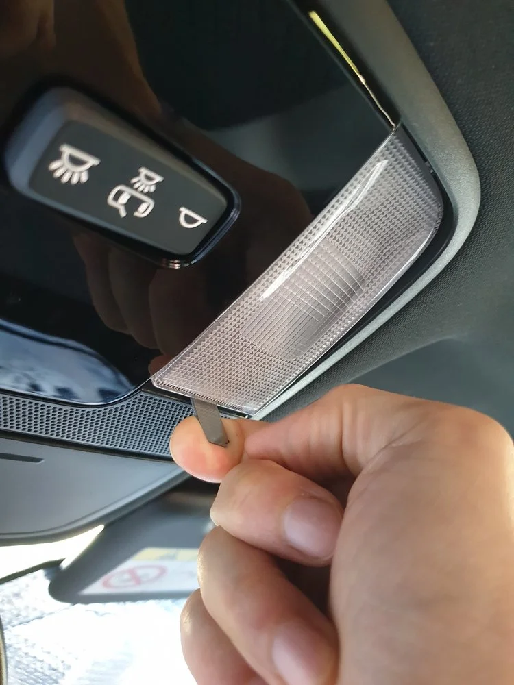

Io ancora non riesco ad aprire le due plafoniere al centro, ho una levetta di metallo, la inserisco, tiro verso di me ma niente, aiutatemi
Ti serve qualcosa di più lungo e preferibilmente di plastica dura... Infili li dove hai messo tu, tieni premuta la luce come per accenderla e spingi facendo leva contro la plastica nera verso il parabrezza
Quindi facevo due errori, il primo che l'utensile utilizzato e corto, secondo errore io spingevo la leva verso di me e non verso il parabrezza, grazie.

@DjAlexB ritirato oggi il bolide, è a mezzanotte mi sin detto commettiamo i led! Mi manca solo la Plafoniera posteriore, come cavolo si toglie?!
Spero in qualche tuo prezioso consiglio! Grazie
segui questa guida
https://www.kiaclub.it/resources/ce...-abitacolo-senza-errori-e-con-dissolvenza.84/
serve un cacciavite piatto e piccolo, tipo cercafase che sono abbastanza piccoli. infila la punta dove indicato e fai leva contro la plastica nera spingendo il cacciavite verso il davanti della macchina (se non ricordo male). prima un pò a destra poi un pò a sinistra... La prima volta sarà un pò duro da togliere e farà un bel rumoraccio quando uscirà il "vetro"...le prossime volte invece sarà un pò più agevole. Fai attenzione col cacciavite perchè puoi spaccare qualcosa, usalo con delicatezza.
Mmm credevo che fosse diversa rispetto alla guida... ho il terrore di segnare la plastica... quindi viene via solo il "vetro" come per quelle davanti.., guardandola avevo il dubbio che scendesse tutta la plafoniera (tipo le luci sotto le alette parasole..)
Appena trovo coraggio ci provo..
Grazie mille! Ormai ti considero il mio mentore :-)
alla fine sono tutte delle ceed....come detto fai attenzione perchè il cacciavite può piegare/segnare la plastica nera ma se fai per piccoli step fino a quando il vetro non è abbastanza fuori da fare una bella forza fidati che non succede nulla. l'importante è la pazienza...ecco se di cacciaviti ne hai due forse viene più facile
