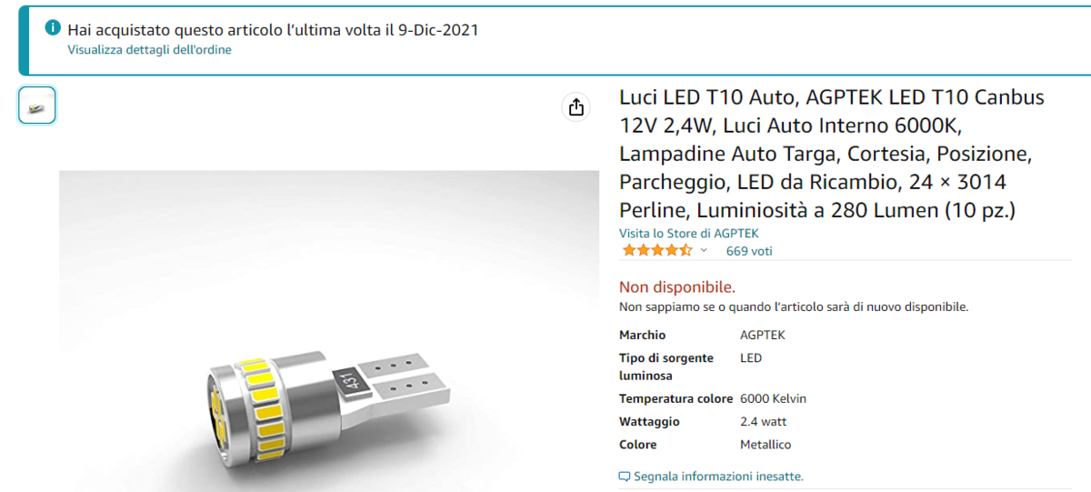

Queste (10 pezzi, e non era la prima volta che le acquistavo) mi sono durate fino alla scorsa estate... forse ne ho salvate un paio... sulla Ceed mi sono rassegnato a rimettere le alogene... su entrambe le auto dopo un po' non si accendevano più:

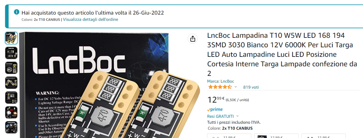

Queste invece le ho acquistate la scorsa estate, e già in novembre una delle due sfarfallava 🤷‍♂️
