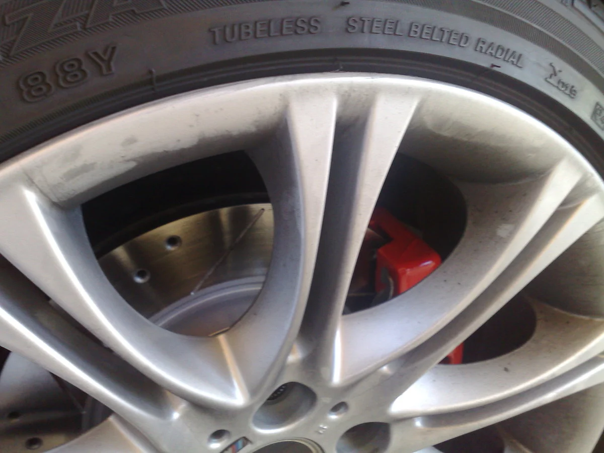

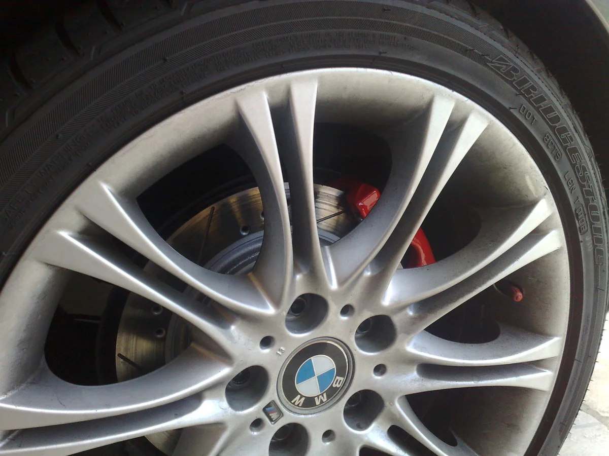

... io su tutte le auto, al primo cambio, sempre fatto cambiare tutto l'impianto: dischi rigati e baffati, pastiglie nuove, tubi in maglia e olio speciale (e lo farò anche sulla Stinger).
Con tutte le auto sempre migliorato sensibilmente l'affidabilità... non è come la Ferrari che ha già il Brembo di suo (ed essendo storica è assurdo che comunque frena ancora meglio di un'auto moderna)... ma ci si avvicina abbastanza :D
Per la carens monterei all'anteriore i dischi baffati e forati e olio freni ad alte prestazioni tipo castrol react .Dato che il nostro amico la usa per lavoro mi sembra che l'impianto frenante in ottime condizioni sia una cosa primaria.
... io l'avevo fatto sia sull'ant che sul post.... vedere solo 2 dischi davanti mi faceva strano :D
