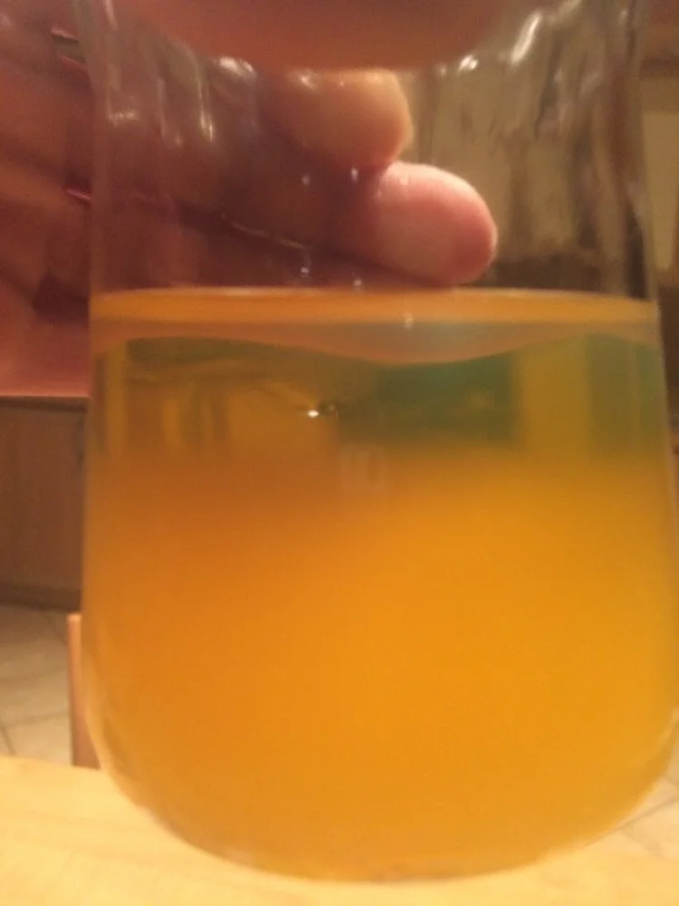

IMG_1844.JPG Con gasoli che a -2/-3 gradi diventano così è un problema che riguarda tutti i nuovi motori dove i filtri filtrano.
Scommetto che tutti alla stessa catena abbiamo fatto rifornimento
