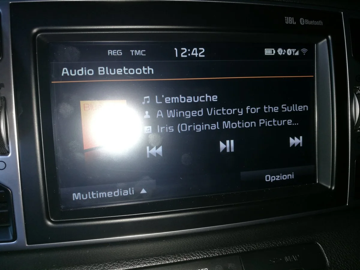

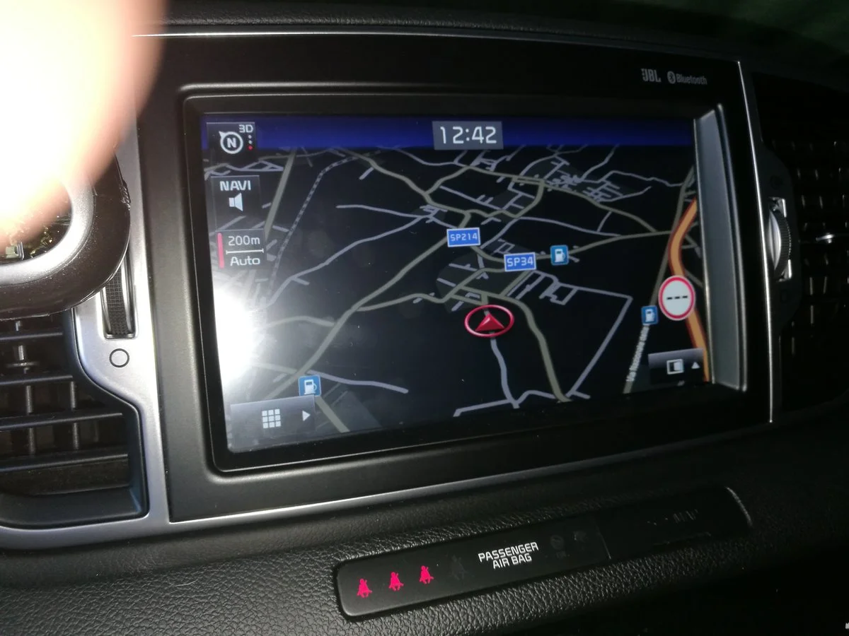

Le due foto allegate dimostrano tutto quello che fa questa specie di console. Appena posso la dovrò sostituire (parlo della console).

Insisti con questa storia dell'impianto JBL, mentre ripeto, questo NON ha niente a che fare con Android Auto, lo stesso impianto JBL è presente nella mia Sportage ed ovviamente in tutte le GT Line in circolazione.
L'icona Android Auto non appare nelle schermate che hai postato è visibilile nella schermata che ho descritto nel post prcedente, quelle foto che hai postato hai selezionato la navigazione a tutto schermo nell'altra l'ascolto musica in bluetooth.
Rileggi bene quello che ho scritto nell'altro post e riprova.

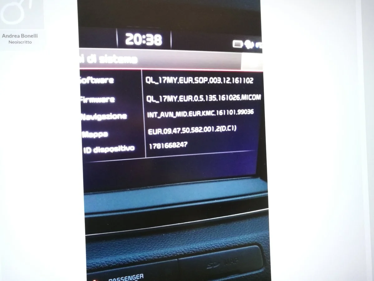

ma che versione software hai ???

tu che versione hai?

Allora.... da quanto ho potuto appurare, sembra che il nostro problema sia legato all'aggiornamento del software. Gira in rete qualcosa tipo dei files da scaricare su una scheda da 4 gb. Dopodiché ti fa vedere come fare l'installazione dell'aggiornamento tramite questi files. Fatto questo sembra che funzioni, ma sai non voglio correre il rischio di scaricare sul navigatore qualcosa di piratesco. Pertanto ritornerò, dopo le ferie si intende, in concessionaria per avere maggiori dettagli. Si, questo è certo, abbiamo una versione del software vecchia, forse risalente agli inizi del 2016 addirittura.
Falso allarme. Software non aggiornabile in quanto dispositivi non ANDROID.

Ah dimenticavo, Hulko chiedeva la versione del software, ecco la mia. (v. foto allegata).
