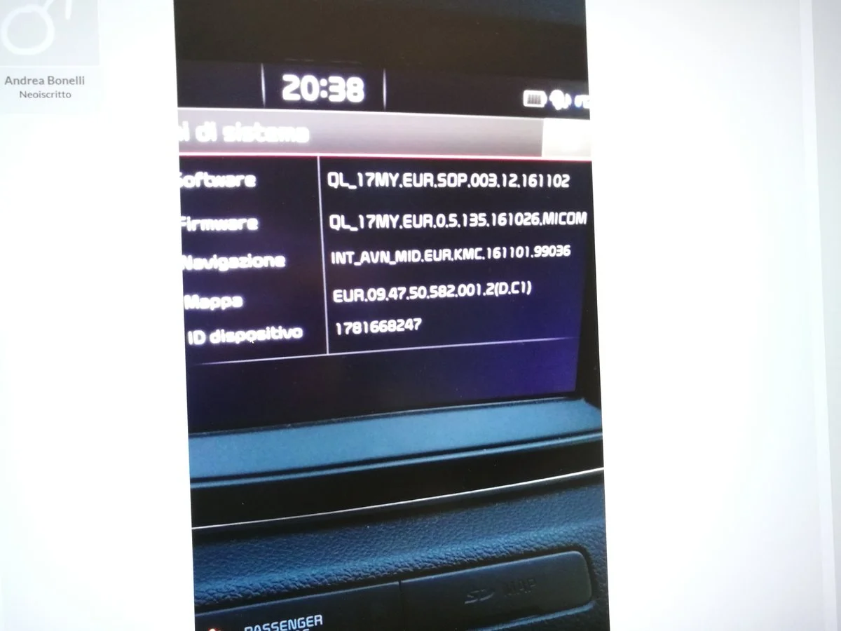

Sono andata in concessionaria, mi hanno confermato che esiste il modello vecchio e nuovo, il primo non ha android auto ed il secondo si...
Adesso mi devono spiegare come sia possibile avere una auto immatricolata a luglio 2017 ed avere il primo modello...
Ah dimenticavo, Hulko chiedeva la versione del software, ecco la mia. (v. foto allegata). Vedi l'allegato 7977
il autoradio ha una visualizzazione completamente differente dell'info, senza considerare che sono tutti diversi i valori...
