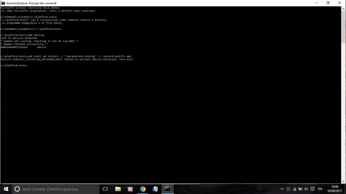

Buongiorno. Ho provato a fare la procedura descritta ma al punto 6 non mi compare nulla del mio cellulare (S7 edge).
Dove sbaglio?
Grazie!

@Tom12 probabilmente devi attivare le opzioni sviluppatore del tuo cell Android e abilitare il debug USB.

Attivato.
Mi da comunque questo errore.

Questo errore non c'entra nulla con il precedente...
Che telefono è? Probabilmente ha processore x86 mentre l'apk è per arm. (è un'ipotesi ovviamente..).

Risolto. Era l'apk che non andava. Adesso tutto ok.
Direi fantastico gestire Spotify direttamente sullo schermo.
Addio chiavette....
Grazie per l'aiuto.
