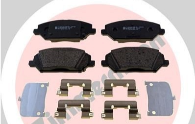

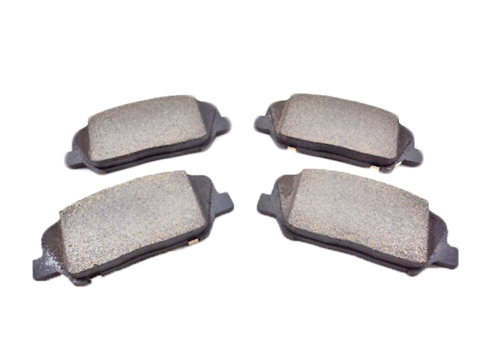

Tanto per fare un paragone...nella prima foto sono le pastiglie freni anteriori originali Kia Ceed che le officine montano...nella seconda le pastiglie le pastiglie che ho acquistato insieme ai dischi della Zimmerman.
Costando di meno le "tedesche".

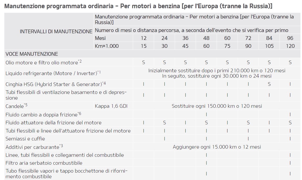

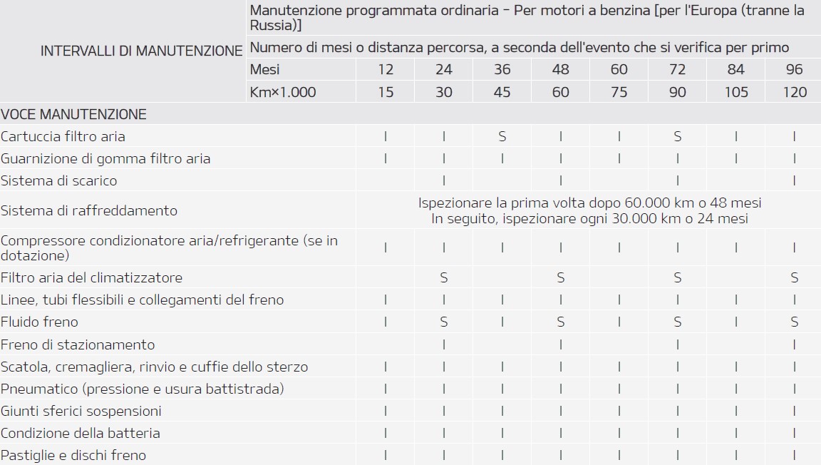

qualcuno ha l'elenco delle cose da fare al 7° tagliando o 110.000Km?
    176,3 KB · Visite: 117
    143,8 KB · Visite: 113
Grazie.
Una domanda: nelle tabelle cosa significa I e cosa significa S (sostituzione???)?
Ispezione e Sostituzione

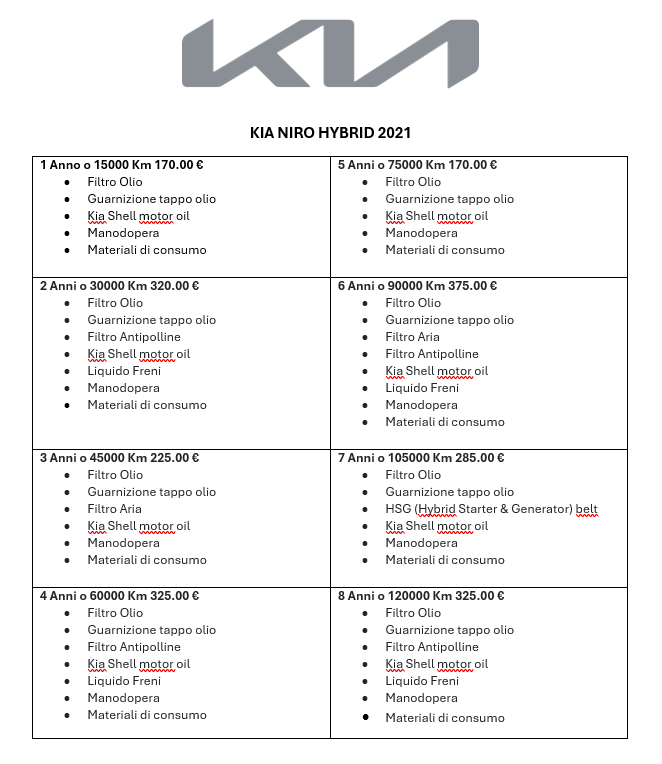

Domani ho il 3° tagliando della mia Niro e mentre stavo controllando sul Configuratore di Kia mi sono accorto che è comparso il tagliando degli "8 anni".
Hanno allungato la garanzia per i nuovi modelli? Anche fosse, non dovrebbe comparire selezionando un modello precedente, nel mio caso Niro 2021 (il restyle).
Stavo facendo un confronto, considerazioni personali, però un filtro aria 55€ quando sul mercato dei ricambi parte da circa 11€ (confronto tra 1° e 3° tagliando).
Già che mi sono creato la tabella con tutti gli anni, la allego come riferimento:

Vedi l'allegato 35673
Ma a 120.000 dovrebbe esserci il cambio candele che qui non vedo... come non vedo la sostituzione cinghia HSG a 95.000.
Io vedo HSG al 7° 105.000km, ma neanche io vedo le candele da nessuna parte.
Si scusa, sono andato in tilt.. volevo dire che la cinghia HSG mi risulta da manuale d'uso e manutezione: Sostituire ogni 105.000 km o 48 mesi.
