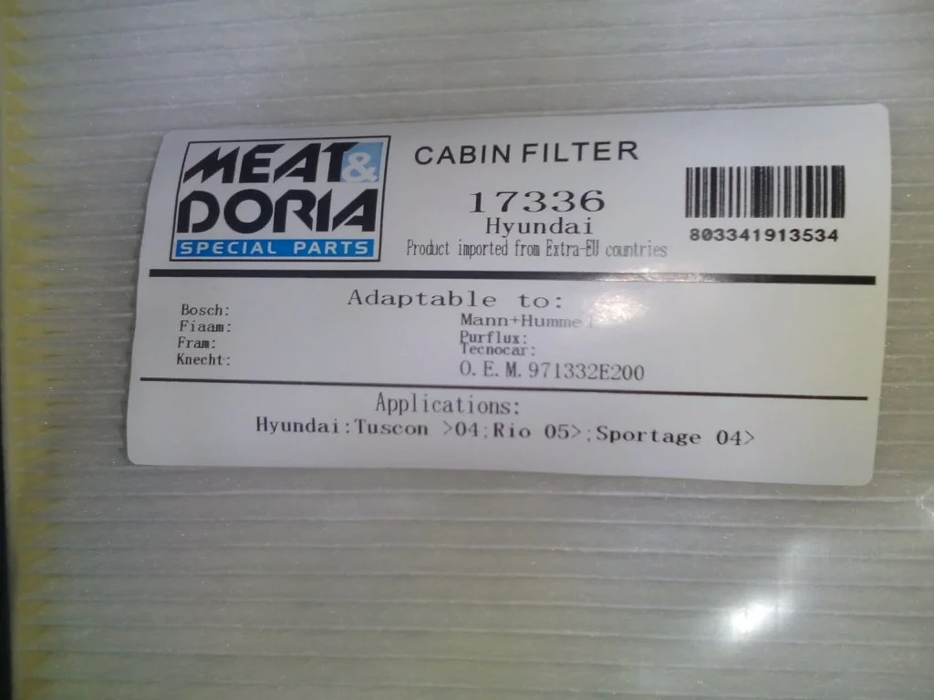

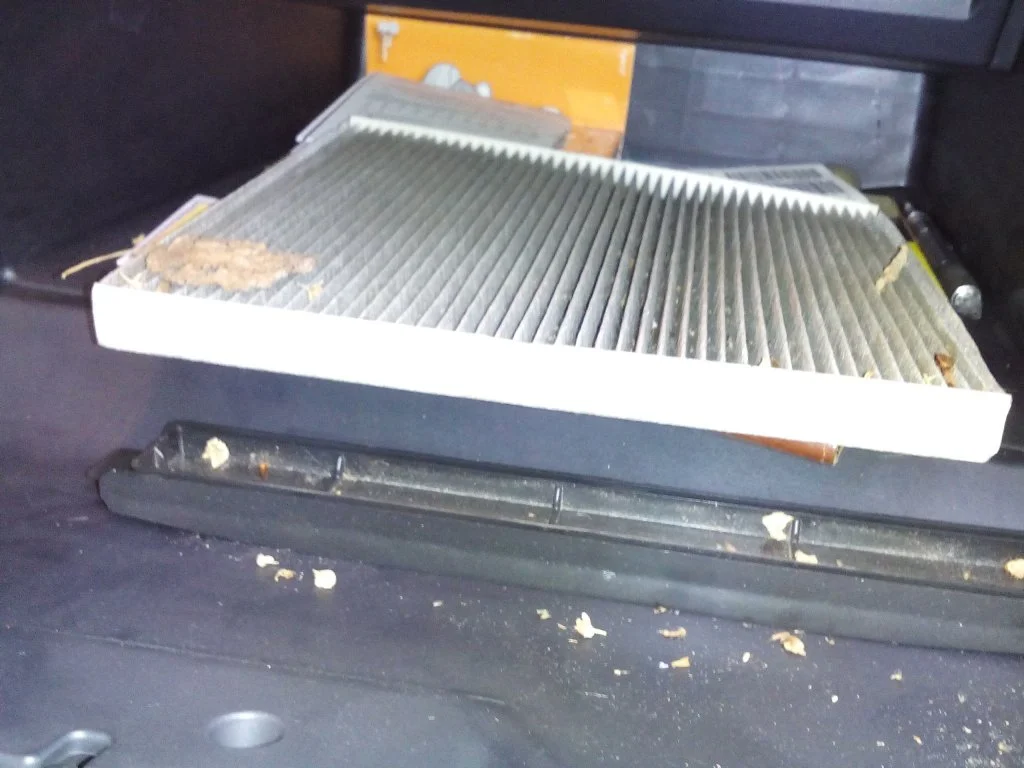

Iniziamo con il filtro abitacolo
Vedi l'allegato 947
Parte della guida è già stata messa on line,quindi non mi soffermò se non per farvi notare la quantità di porcheria presente...
Qui il ricambio
Vedi l'allegato 948

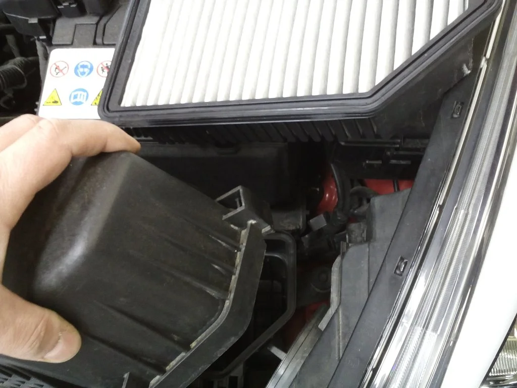

Passiamo ora al filtro aria motore...sganciare le due mollette a destra e sollevare il filtro a lato.Non è necessario aprire totalmente la scatola ma solo quanto basta ad estrarlo.
Vedi l'allegato 949

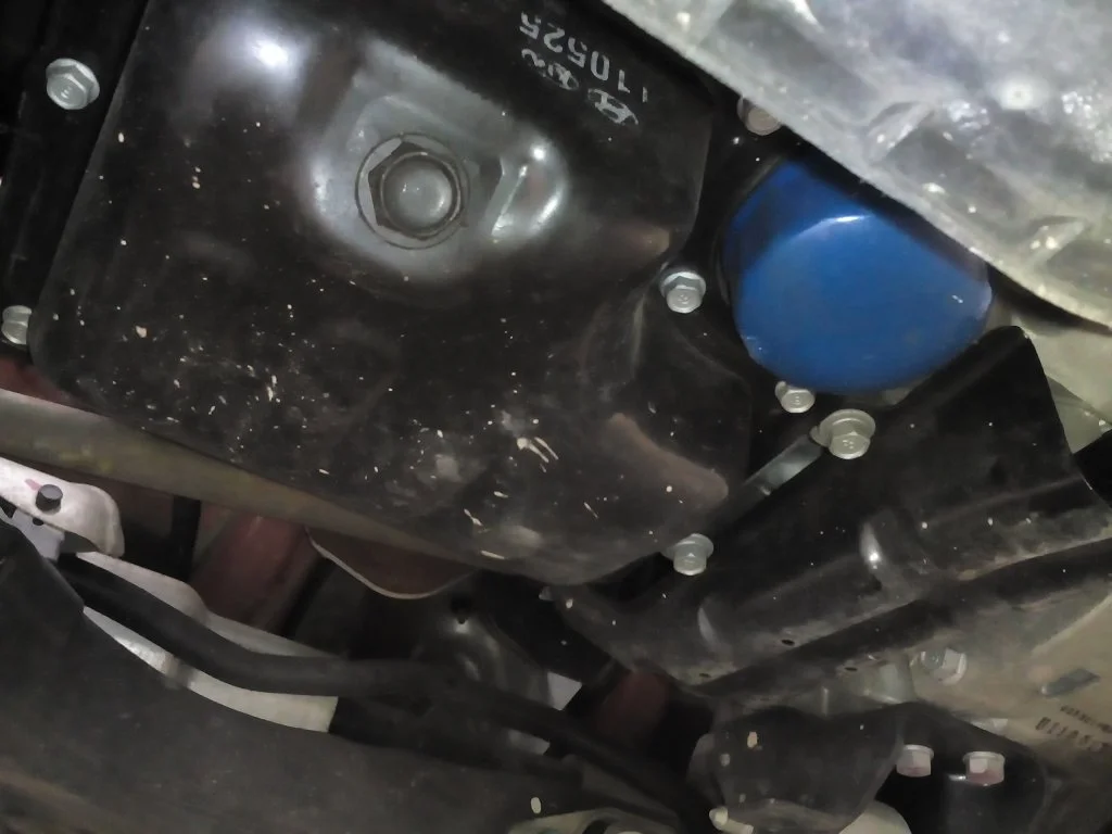

Questo è il sotto della vostra Rio a benzina.Vi servono una chiave da 17mm,una chiave a fascetta per il filtro olio ed una guarnizione nuova per il tappo.
Assolutamente non utilizzate chiavi a catena in quanto potrebbero danneggiare il filtro.

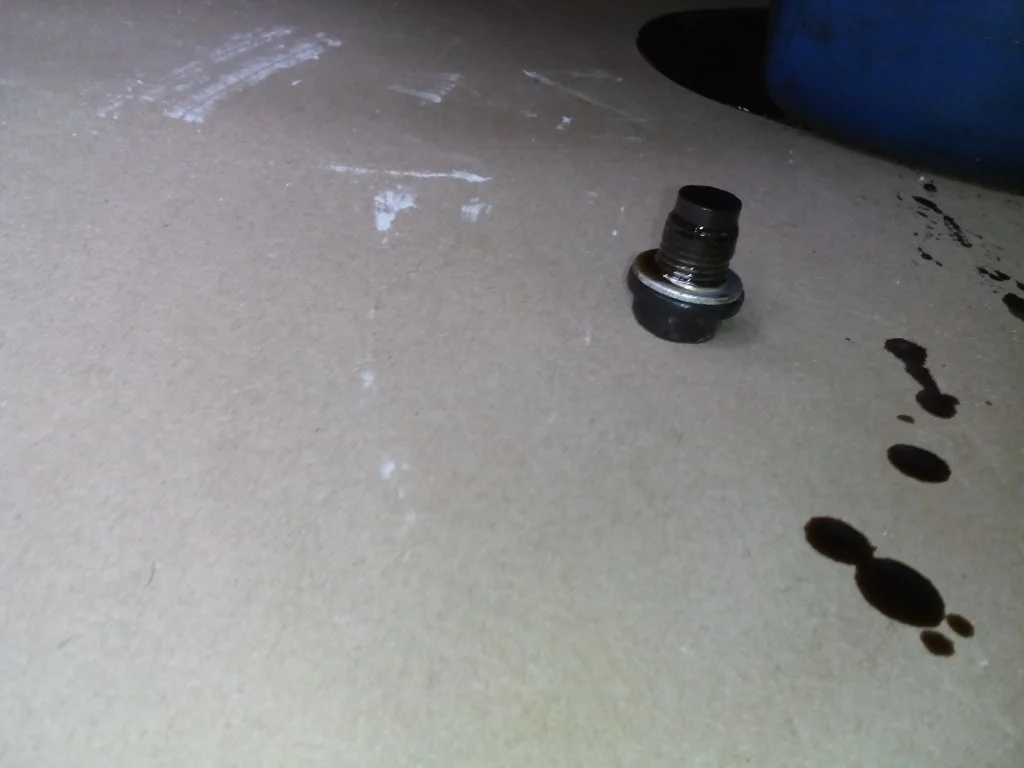

Svitare il tappo con la 17.
Vedi l'allegato 952

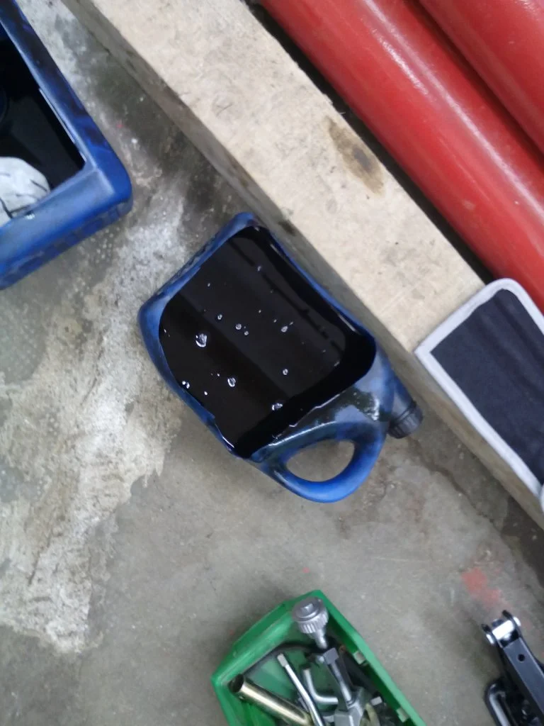

Mettete da parte il tappo
Vedi l'allegato 953
Qualora non abbiate a disposizione una guarnizione nuova potete provare a girare quella già su a patto che non sia già danneggiata.

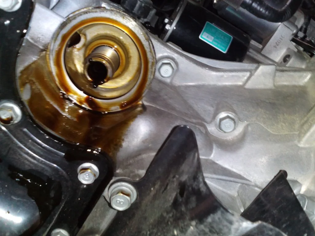

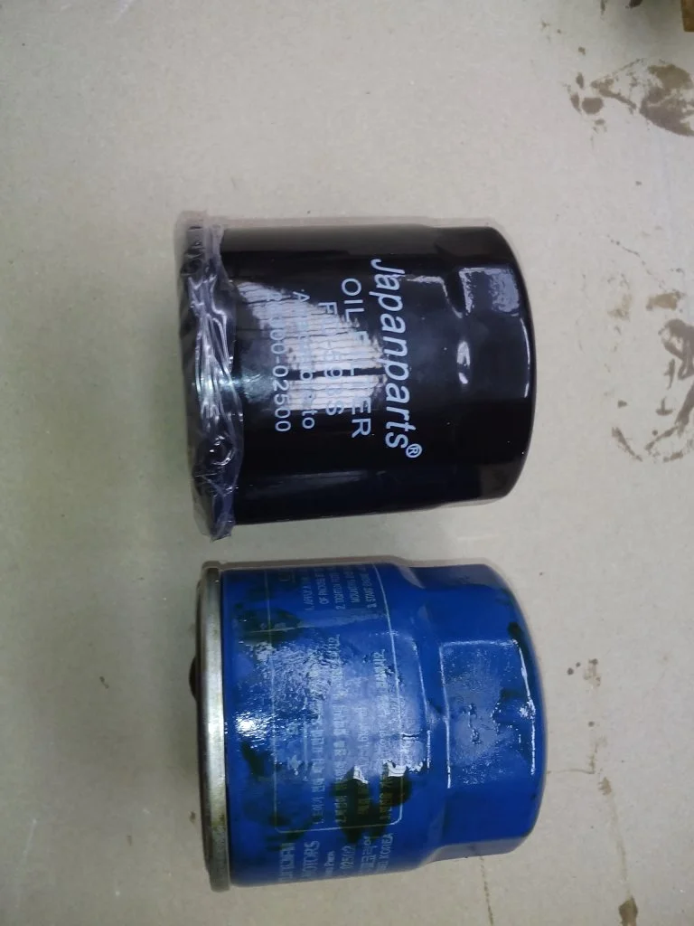

Ora tocca al filtro olio da svitare
Vedi l'allegato 954
Questa è la situazione dopo la rimozione.Attenzione all'eventuale contenuto del filtro.Utilizzate guanti di protezioni in modo da non far entrare a contatto la pelle con l'olio.
A questo punto prendere il filtro olio nuovo e rimontarloVedi l'allegato 955
Io utilizzo questa tecnica
Avvito a mano e,una volta fatto, dó tre quarti di giro con la chiave ad avvitare(chiaramente se sento troppo sforzo mi fermo prima).Alcuni meccanici invece lo montano solo stretto forte con le mani...

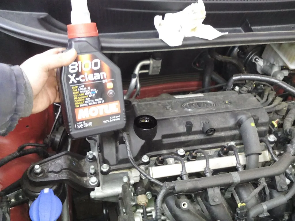

Ora passiamo all'olio
Vedi l'allegato 956
Utilizzare solo prodotti con caratteristiche pari o superiori a quelle stabilite dal costruttore.
Iniziare col versare circa 3,2 litri dei 3,3/3,5 necessari.
Fare girare il motore per un minuto per far si che il filtro si riempa(non avviare il motore nel caso in cui si veda la spia di bassa pressione o mancanza olio accesa).
Attendere qualche minuto e versare la parte di olio mancante per arrivare alla quantità prestabilita.In ogni caso verificare sempre che il livello sull'astina non superi il massimo.
Una volta verificato che il livello è ok avviare il motore,farlo andare a temperatura.Lasciare che si raffreddi altri 5 minuti e se il livello è apposto avete finito.

Ciao.....ho notato che usi olio motul....ma è il 5w/30 o il 5w/40?
Sul benzina è un 5w40,mentre per i diesel sarebbe buono anche un 5w30.In ogni caso gradazione a parte valuta bene le specifiche minime API richieste (questo se non erro è un SN quindi superiore)che per la Rio a benzina 1.2 sono le seguenti:
Per Europa
API Service SM*3, ACEA A3*5 o superiore
Qui invece da libretto le viscosita e le gradazioni W(winter,vedi tabella libretto uso e manutenzione)
0W-40, 5W-20*2, 5W-30, 5W-40
Spero di esserti stato utile ;)
