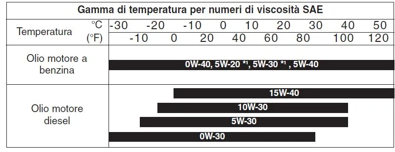

Per l'olio mi pare sia un 5w30...
Esatto, ma il tagliando e moooolto meglio farlo ogni anno invece che 2...
Io personalmente 1 anno lo faccio da me, l anno dopo lo faccio in assistenza (obbligato per la garanzia).
Sinceramente che olio mettano in assistenza non lo so, credo che ogni officina metta quello che ha o che le fa piu comodo......
Tabella delle viscosità consigliate per Carens
