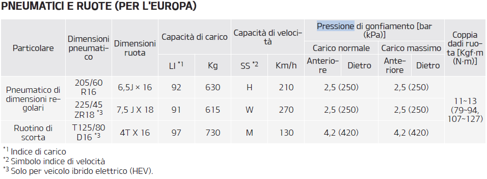

Riguardo alla pressione, da display mi da circa 2.3/2.4 da fredda che diventano 2.5/2.5 a macchina calda.
io ho una energy, ultima versione pre restilyng e una moglie che soffre parecchio l'auto, della serie che anche una frenata improvvisa le ribalta lo stomaco e sono fregato mi tocca davvero andare da nonno con cappello e cataratte....ma con la Niro finora mai avuto un problema, anche andando quest'estate a Ramponio (sul lago di como, vicino al confine svizzero) nessun problema su nessuna curva, e francamente mi sono divertito, senza tirare troppo il collo alla macchina.
Riguardo le pressioni, da libretto istruzioni, dovrebbero essere 2.5 a freddo!
Gli darò una pompatina...ma non penso che 0.1 bar facciano tutta questa differenza.
Io ho sempre le gomme a 2,5 (a freddo) le controllo una volta alla settimana sul cluster che mi pare abbastanza attendibile, ogni tanto col manometro del compressore.
Che con la my 2020 abbiano cambiato le sospensioni è una cosa certa o è una semplice impressione?
@Mattef83 sul comportamento no, sul consumo scorretto del battistrada sì (ti si consumano sempre ai lati se sono sgonfie)
