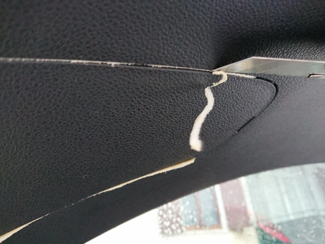

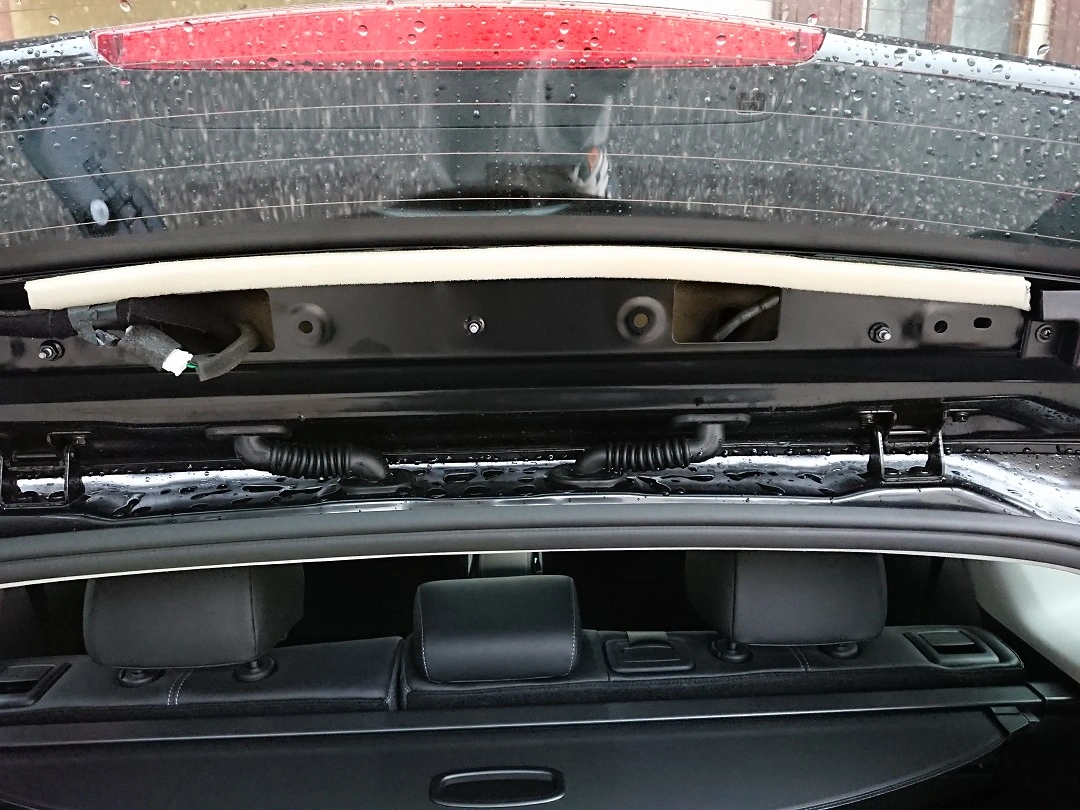

Ciao..io ho ritirato la Niro il 9 gennaio e da subito ho notato questo rumore posteriore destra,anche perché ero a conoscenza grazie a voi :D Siccome oggi non avevo niente da fare,mi sono messo a verificare quale poteva essere la causa.Ho iniziato a picchiettare con le dita sulle plastiche del portellone e ho notato alcune zone rumorose..traballanti

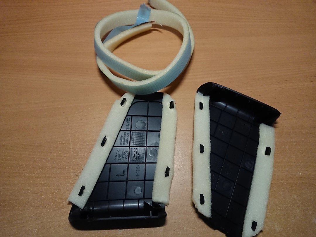

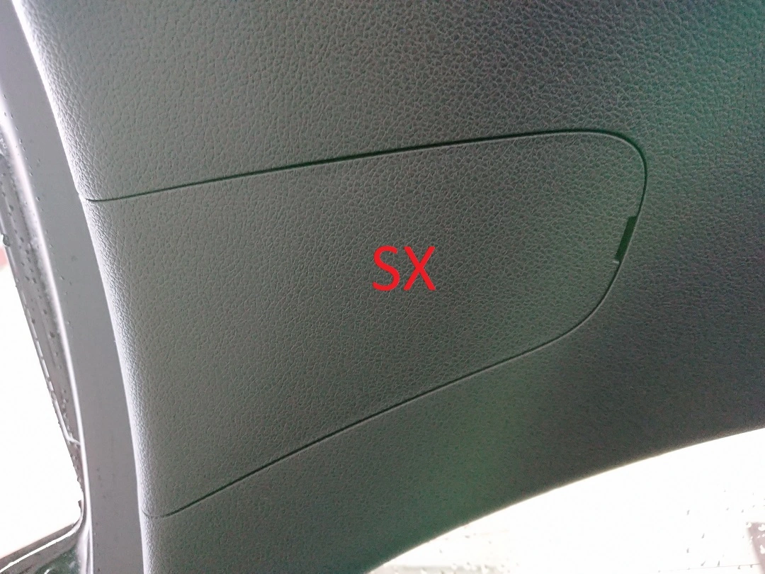

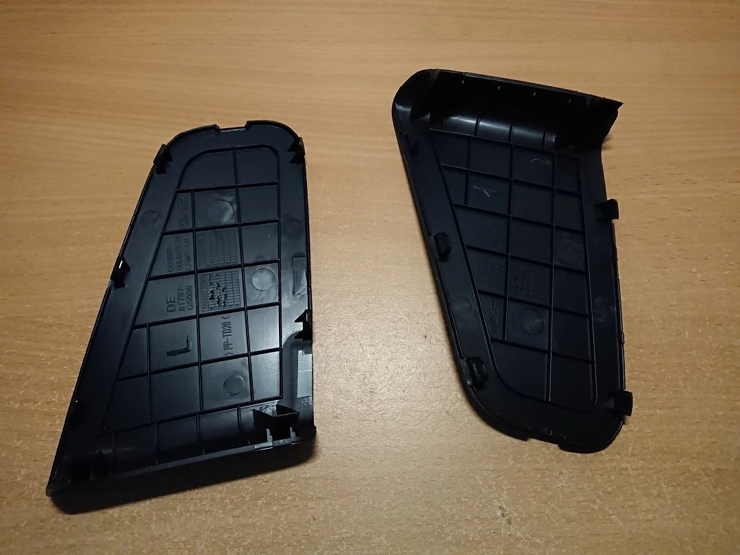

Il primo "colpevole" sembra il coperchio di accesso(DX) alla lampadina posta sul portellone.Staccati entrambi per sicurezza,poi con della spugna adesiva che si usa per le finestre,ho creato una sorta di guarnizione.
Un'altra zona rumorosa è la parte alta del lunotto ed anche qui ho provveduto a mettere una striscia in spugna adesiva.

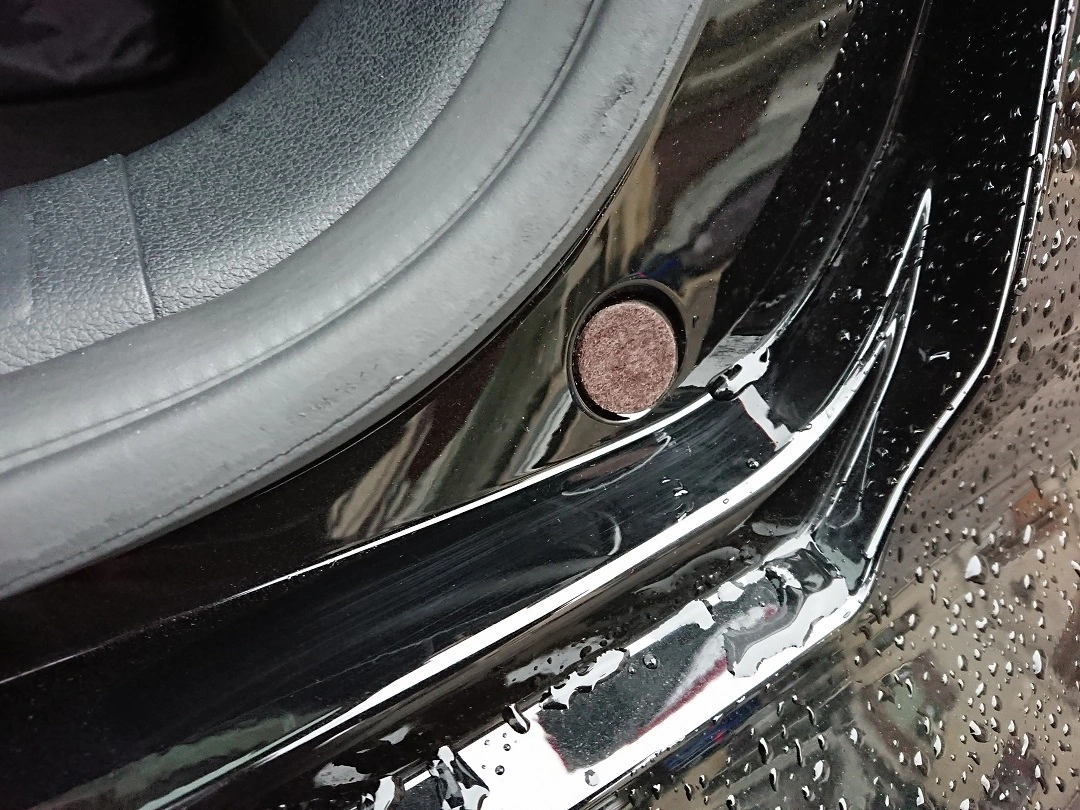

Poi per sicurezza ho messo dei feltrini tondi dove va a toccare i tamponi del portellone.
A quanto pare,il rumore SEMBRA sparito !

I feltrini tondi dove battono i gommini del portellone non servono a nulla, al massimo sviti un poco i gommini per fare in modo che abbiano più compressione in chiusura e non creino gioco al portellone. Comunque l'importante che sia sparito il rumore .....! Buona Niro!

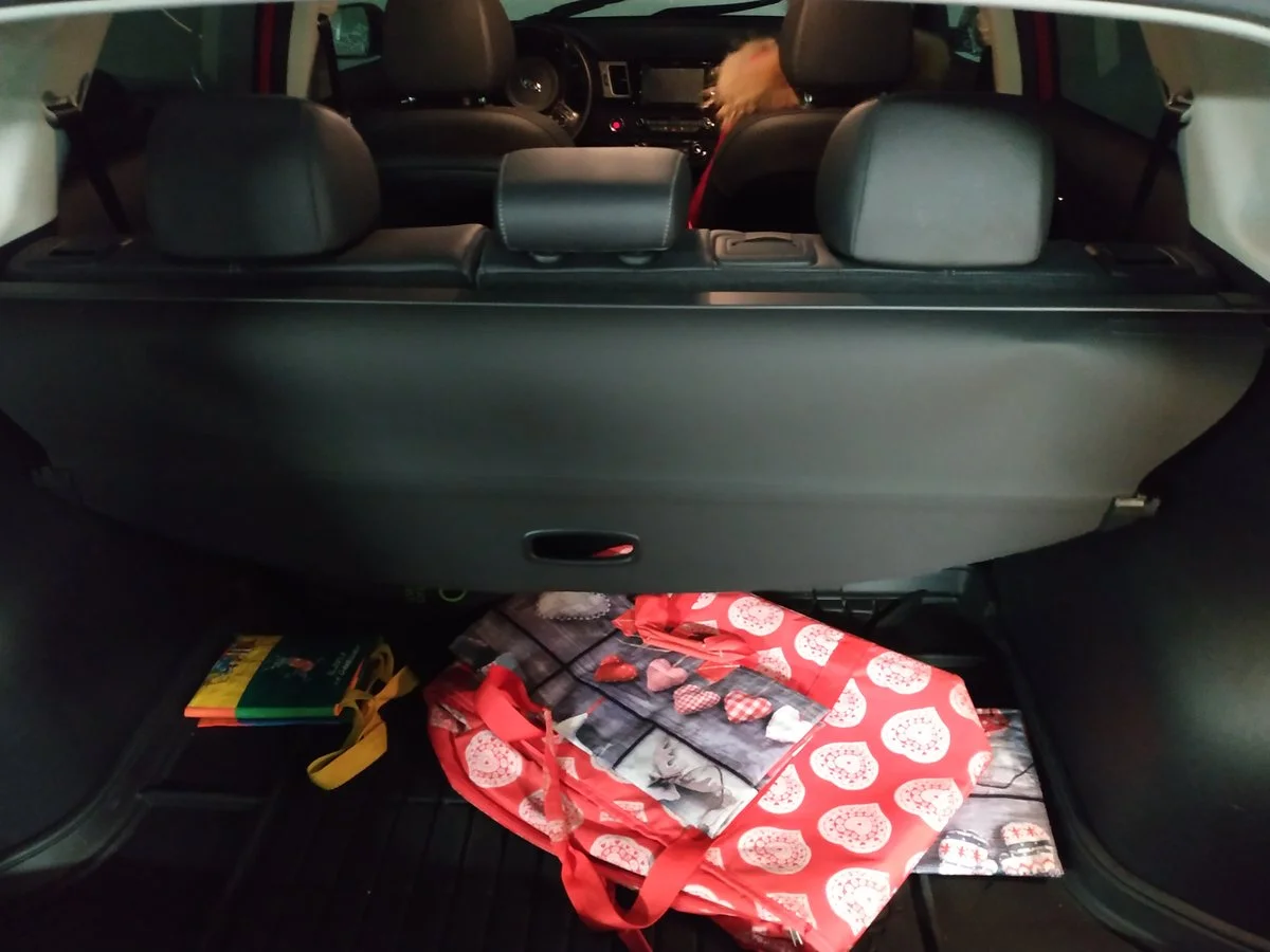

se mi ricordo vi faccio una foto di come rimane
Capita anche a me quando lascio la macchina all’aperto con temperature intorno allo zero il tendalino non si riavvolge subito ma devo tirarlo in avanti e poi accompagnarlo. Invece dopo che si è scaldata torna a funzionare
ecco come mi rimane quando lo chiudo
