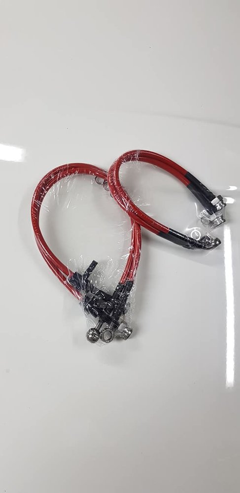

@InTheWeek noi sul gruppo FB li abbiamo fatti fare da un'azienda lombarda (tra MB e VA, prima che si offendano se sbaglio provincia...). Li monto sabato (ma li ho fatti fare neri). Se hai FB...

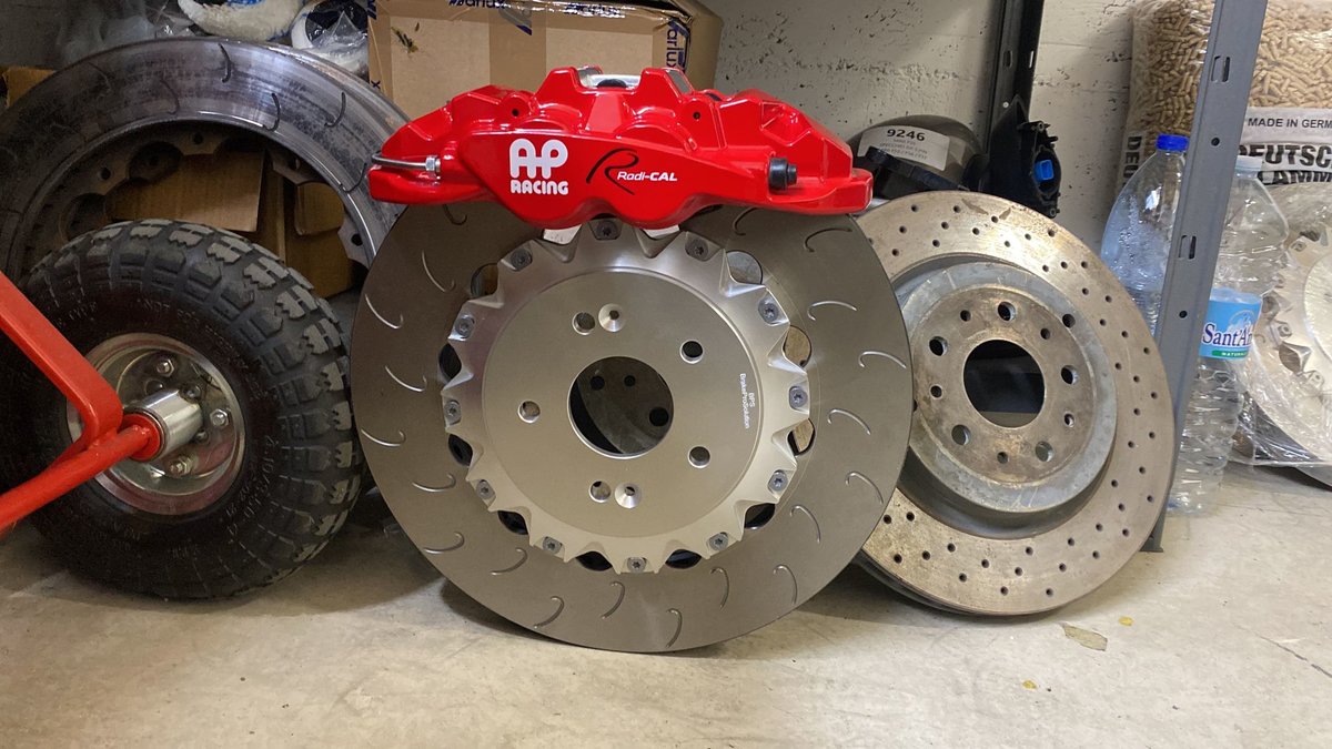

io visto cheemagari 3/ 4 volte l anno ci faccio pista ho preferito cercare qualcosa di piu serio, che regga ....sono in attesa un kit ap racing con disco 362x32 ... ovviamente io costo è il doppio

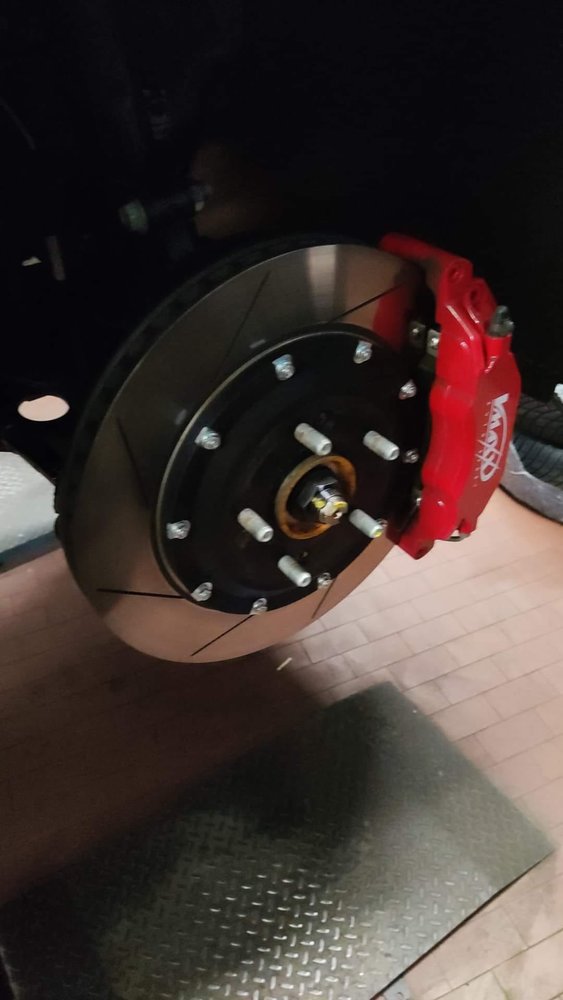

Glie l'ho rubata (avvisandolo). Ma servono anche cerchi con offset basso se ben ricordo

Per montarli necessita un distanziale di 1,5 cm su cerchio originale oppure un cerchio con un offset di almeno 1,3 cm e sei a filo
Massi monta dei cerchi canale 8 et 48 a differenza dell originale canale 7,5 et 55

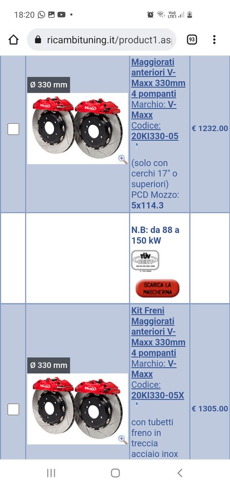

Eccolo
    70,1 KB · Visite: 191
Tanto non ho nemmeno €1300....

Ti servirebbe almeno tubi aeronautici dei freni con pasticche un pochino più racing.... e l intercooler ma costa abbastanza....
