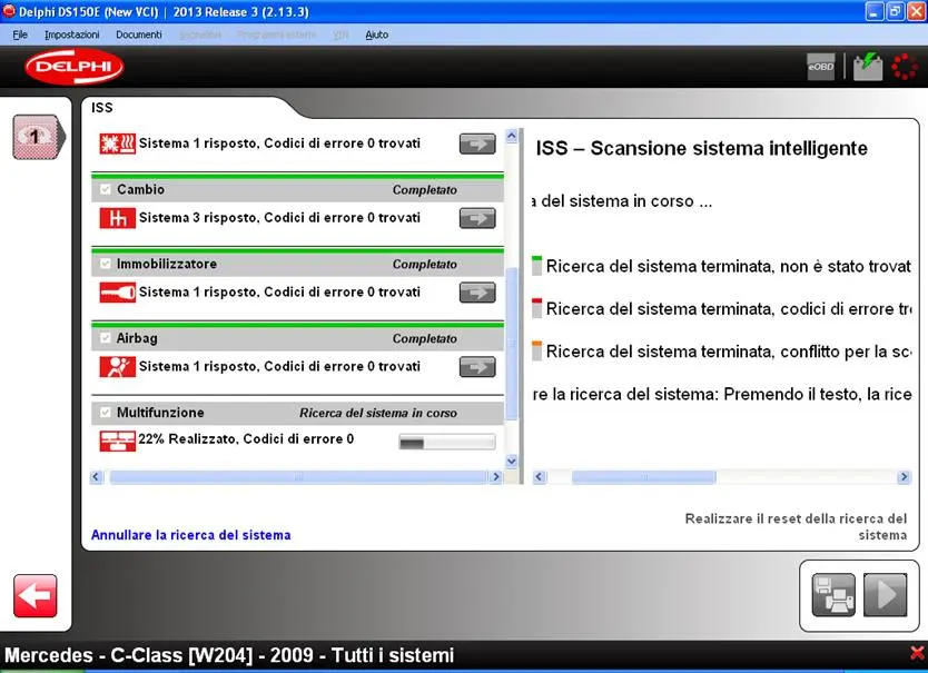

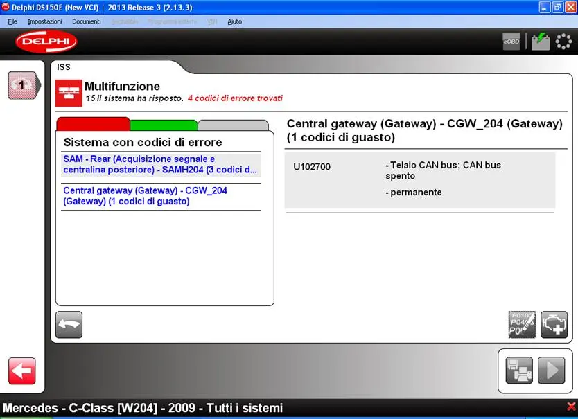

Questi sono esempi di interrogazione/diagnosi sulla mia C220 ( e non è facile comunicare con queste centraline ) saluti
Molto sintetica come dimostrazione:
