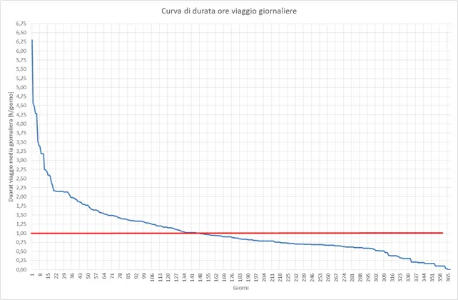

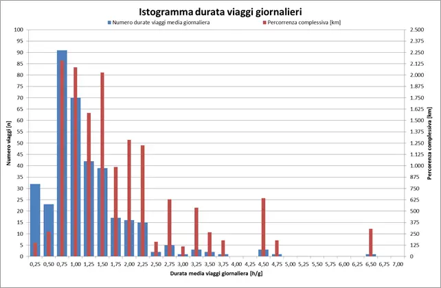

    Quanto tempo si passa in auto?
    La mia sensazione è di utilizzare poco l’auto. Il conteggio dice 385 ore in anno, pari a poco più di un’ora al giorno o a 16 giorni interi (il 4,3 % delle ore in un anno, o addirittura il 6% se si escludono 7 ore al giorno dedicati al sonno.
    Il grafico che rappresenta l’andamento però dei dati mostra come le durate giornaliere siano molto variabili.
    Visiti così non si capisce molto, allora ho raggruppato i singoli dati per classi di durata crescente, contando quante volte la durata giornaliera è rientrata in quella classe, ed anche quanti sono stati i km percorsi nell’anno con quella durata giornaliera.
    Il risultato è un classico istogramma che evidenza come la maggio parte dei giorni la durata del viaggio giornaliero ricade tra 0,75 h (45 minuti) e 1,50 h (1 ora e 30 minuti). La classe con la maggiore frequenza (da 0,50 h a 0, 75 h) è quella in cui ricadono i miei 20 + 20 minuti giornalieri del tragitto casa - lavoro - casa.
    Qualche altra informazione si può ricavare ordinando in maniera decrescente tutti i dati di durata viaggio giornaliero, costruendo la cosiddetta curva di durata. Da qui si può ad esempio vedere che per 155 giorni la durata giornaliera di viaggio è stata superiore al valore medio di un anno, e per i restanti 210 giorni è stata inferiore, quindi la media del pollo non rappresenta la realtà.

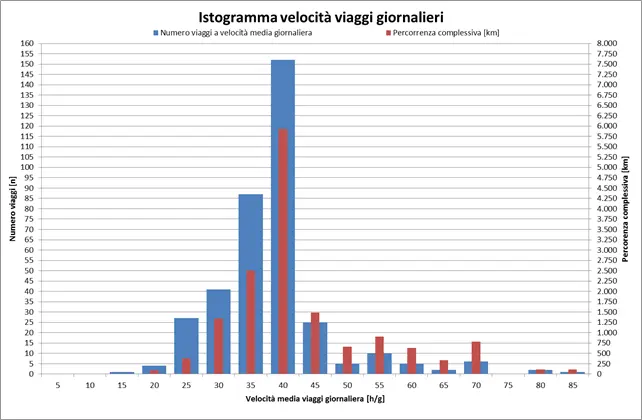

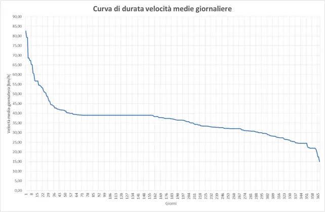

    A che velocità media viaggio?
    Il dato che ho raccolto è la velocità media giornaliera, con alcuni dati “falsamente” uguali tra loro in quanto ricostruiti da dati giornalieri che inizialmente non registravo in forma completa.
    Nonostante abbiamo macchine che superano i 130 km/h per la maggior parte delle volte viaggiamo nei giusti limiti dei 50 km/h cittadini, o anche meno quando siamo in coda. Infatti dall’istogramma si vede che la maggior parte dei viaggi è stato effettuato ad una velocità media tra i 25 km/h e 45 km/h.

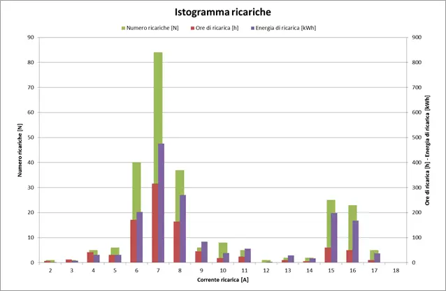

    Con che valore di corrente ho effettuato le ricariche?
    Veniamo ora ai dettagli sulla parte elettrica. Altri dati che ho registrato sono la corrente di ricarica, le ore di ricarica e l’energia complessiva della ricarica.
    I dati sono riepilogati in questo istogramma, in cui si vede come tipicamente ricarico tra i 6A e gli 8A, tipicamente circa 7 A, ovvero circa 1,5 kW. Le cariche alla massima potenza di 16 A sono state poche, che ho effettuato presso colonnine di ricarica stradali. Sono visibili anche i kWh ricaricati ai vari livelli di corrente.

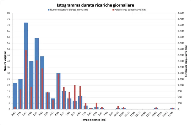

    Quanto tempo sono durate le ricariche?
    La durata complessiva delle ricariche è stata di circa 965 ore che corrispondono a circa 2,6 ore, ovvero 2ore e 36 minuti. Se confrontato con le 385 ore di viaggio (che però comprendono anche le ore di viaggio a benzina) il rapporto è di circa 2,5 ore di ricarica ogni ora di viaggio. Questo rapporto può ovviamente cambiare ricaricando sempre alla massima potenza, o utilizzando meno la trazione elettrica.
    L’istogramma della durata ricarica evidenzia che la maggior parte delle ricariche è durata da 1,00 ora a 3,00 ore. I dati più elevati non sono attendibili in quanto in quanto effettuati con carica lente.
    Ordinando i dati in modo decrescente si ottiene la curva di durata specifica.

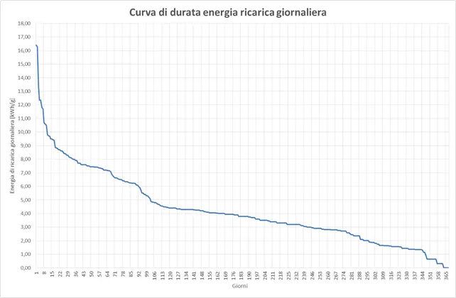

    Quanta energia elettrica ho utilizzato per le ricariche?
    L’istogramma evidenzia che la maggior parte delle ricariche è stata effettuata con un energia da 1,5 kWh a 4,5 kWh. I valori più elevati sono dovuti a più ricariche effettuate lo stesso giorno e qualche inesattezza.
    La curva di durata dice più meno le stesse cose.

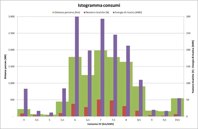

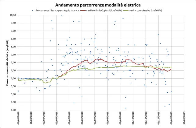

    Quale è il consumo con la trazione elettrica?
    Circa consumi in modalità elettrica nel grafico ho riportato i singoli dati di percorrenza (km percorsi per un kWh di ricarica), l’andamento della media “mobile” degli ultimi 90 giorni e l’andamento della media complessiva.
    Si nota come i singoli dati siano molto “dispersi”, influenzati da fattori quali traffico, meteo , temperatura, o chissà che altro.
    Il valore medio annuale si attesta a circa 6,7 km/kWh, mentre la media mobile a 90 giorni mostra come nel periodo estivo la percorrenza aumenti rispetto a quella invernale.
    In questo primo anno non ho rilevato finora dati che indichino cali d'efficienza delle batterie.
    I dati del primo periodo sono “falsamente” costanti in quanto ricostruiti da dati giornalieri che inizialmente non registravo in forma completa.
    Presentando in forma di istogramma i dati di consumo si rilevano più o meno gli stessi elementi.
