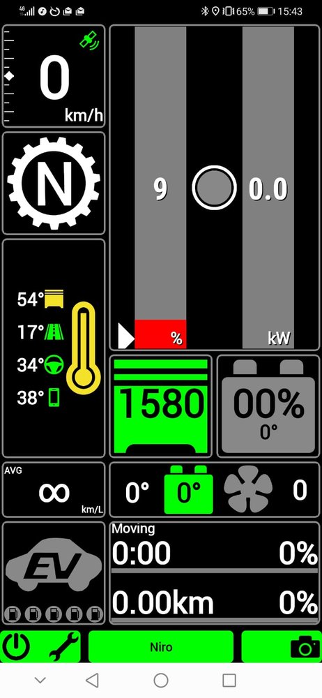

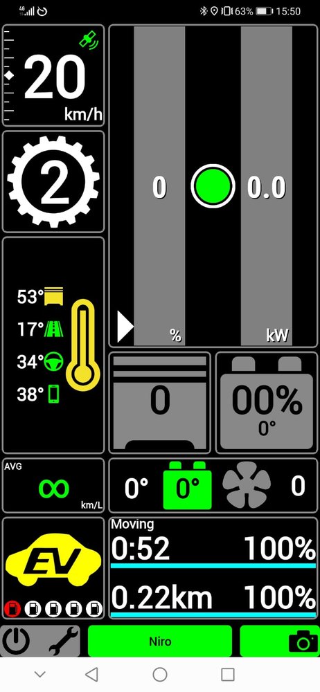

Bello il video, in effetti la percentuale di carica e la temperatura della batteria non vengono indicate. In basso a destra il colore mi pare rimanga rosso segno di una bassa quantità/velocità di trasmissione dati, sicuramente cambiare obd migliorerà l'efficenza di HA, ma il SOC dovrebbe comunque essere letto...
in effetti questa sera era rimasto rosso... ma di solito viene verde anche quel quadro a destra...pur non leggendo il soc
Qualcuno con my2020 mi può confermare che con altro obd i dati batteria vengono letti??? grazie
Salve io ho Niro evolution e odb lx da 70€ ma non riesce a rilevare i dati della batteria.

E allora cosa ti rileva? Il numero di giri del motore? La marcia ingranata? Non so....

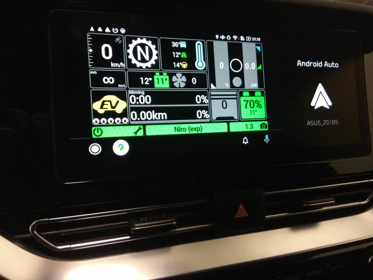

novità su hybrid assistant... uscito nuovo aggiornamento
    123,1 KB · Visite: 369
Ma con il telefono rootato? Questa è una niro con uvo connect?
beh in questo caso si, telefono con permessi root su evolution, ma era solo per far vedere che adesso hanno aggiornato e anche su my2020 rileva i dati batteria
