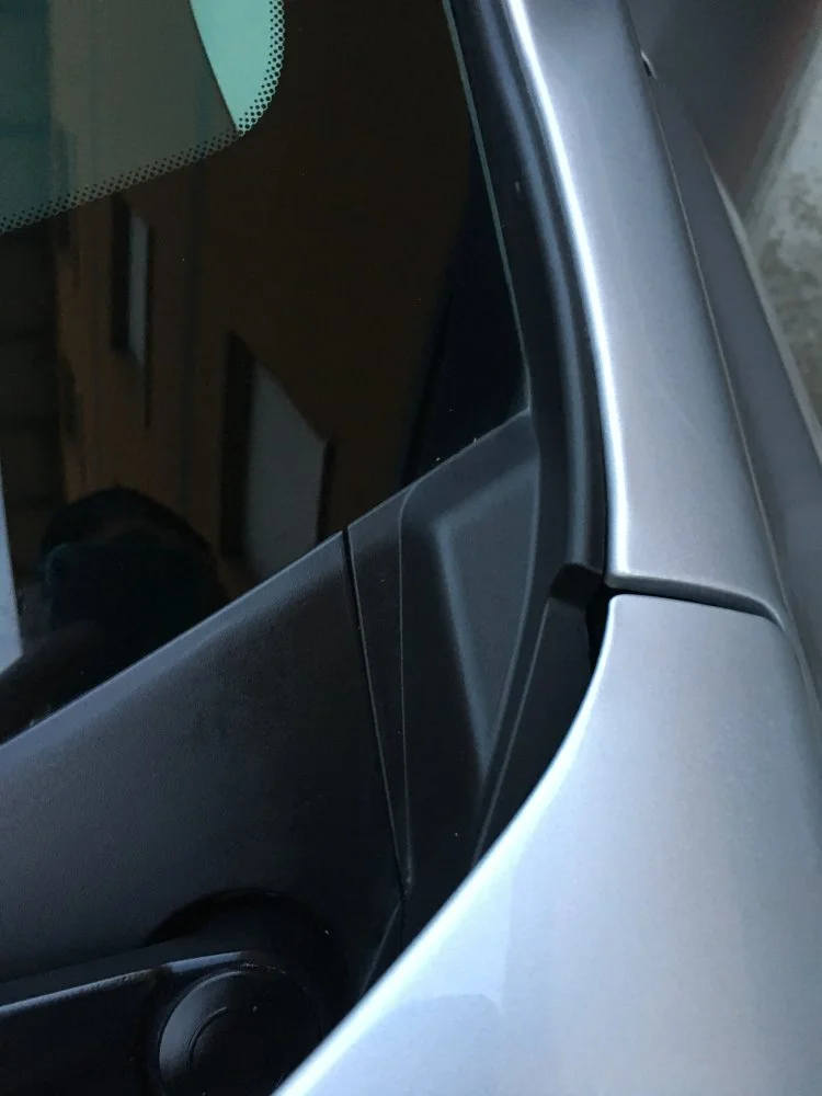

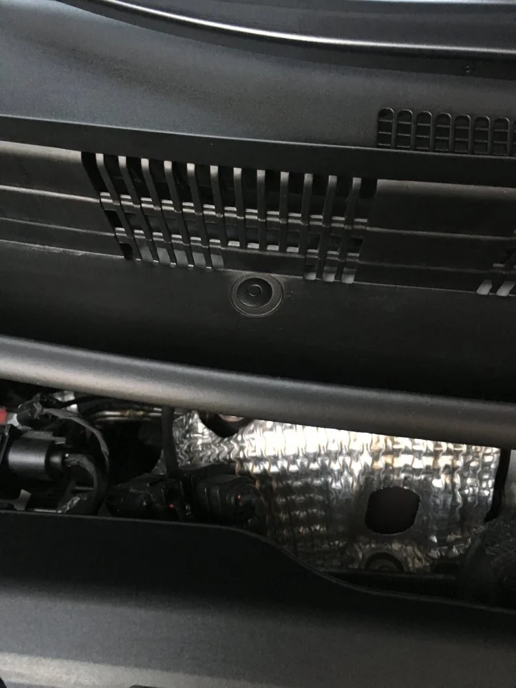

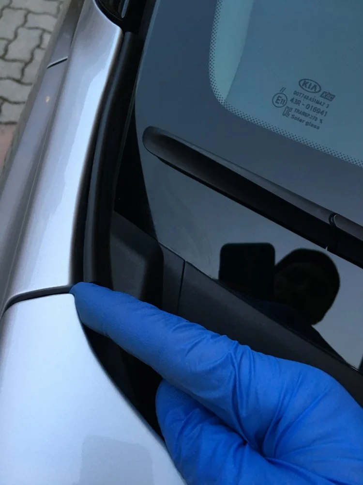

Il problema del tap tap lo hanno risolto mettendomi momentaneamente due rondelle di gomme nei rivetti di plastica che fermano tutta quella che io chiamo grondaia,dove ci sono i tergicristallo,dico momentaneamente perché la grondaia e’imbarcato e non aderisce bene al telaio e me la cambieranno appena arriva.

per ora nessun problema di quel genere, se non quello proveniente zona tergicristalli risolto con il biadesivo gommato e una guarnizione interna parabrezza/cruscotto.
