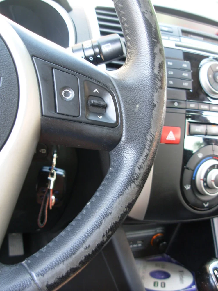

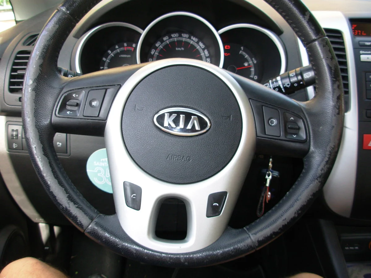

Buongiorno,
possiedo una Venga 1.4 CRDI Active, che ho acquistato nuova, dal novembre 2012.
Nella mia autovettura lamento due problemi:
le molle a gas (pistoni portellone posteriore) ”scariche” e il volante “screpolato”.
L’ho fatto presente al responsabile dell’officina autorizza KIA di Vercelli, fiducioso e convinto delle mie lamentele, il quale dopo aver provveduto alla visione e ai dovuti accertamenti ed aver interpellato la “casa madre”, mi ha risposto, che gli hanno riferito: “… non possono passare in garanzia, perché tutto ciò è dovuto all’usura”.
Ho provato, in proprio, a contattare la Kia e mi hanno risposto per telefono le stesse cose che già avevano detto al responsabile dell’officina di Vercelli
Orbene la mia autovettura ha percorso solo 70.00 km, viene stabilmente custodita in garage, in tutte le stagioni, e mi si viene a parlare di usura !!!!
Faccio le seguenti riflessioni:
· il baule lo apro con la stessa frequenza della maggior parte delle persone, non ripongo nel baule né attrezzi, né campionari,…;
· e il volante non l’ho mai pulito con “prodotti aggressivi” e non ho il vezzo di adornarmi con anelli (tranne la vera nuziale, peraltro stondata).
Ho 53 anni, di mestiere faccio l’insegnante, la Venga è la mia quinta autovettura di proprietà (cambio la vettura mediamente ogni 8 anni) e fino ad ora non avevo mai, dico e ripeto mai, avuto problemi di questo genere con nessun altra autovettura, di altre marche.

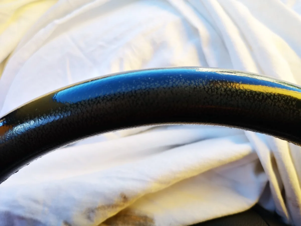

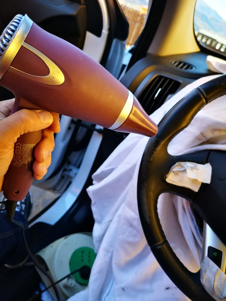

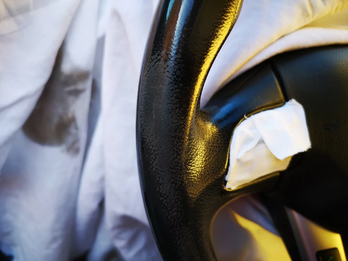

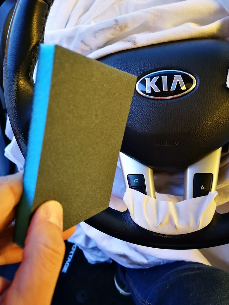

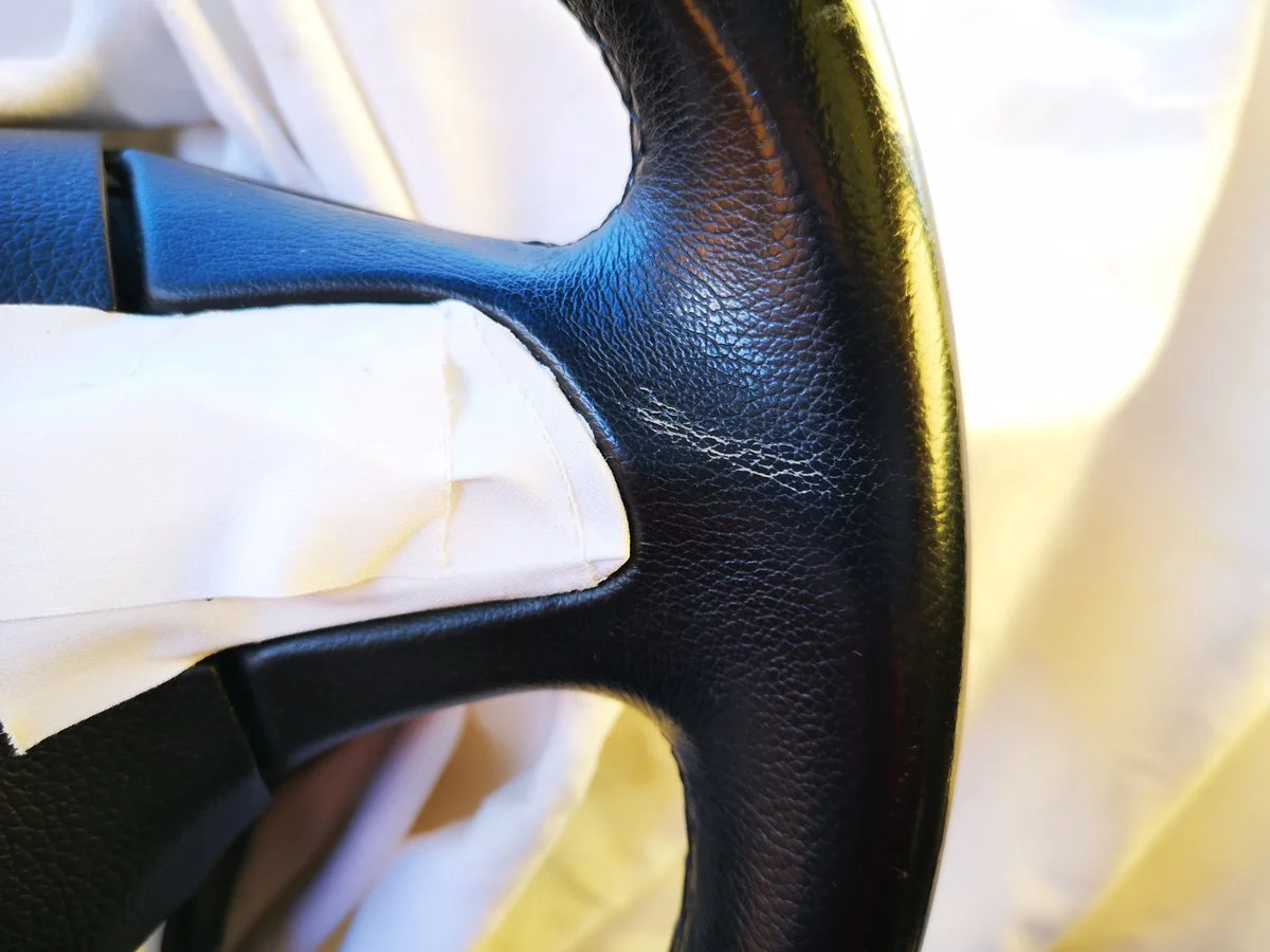

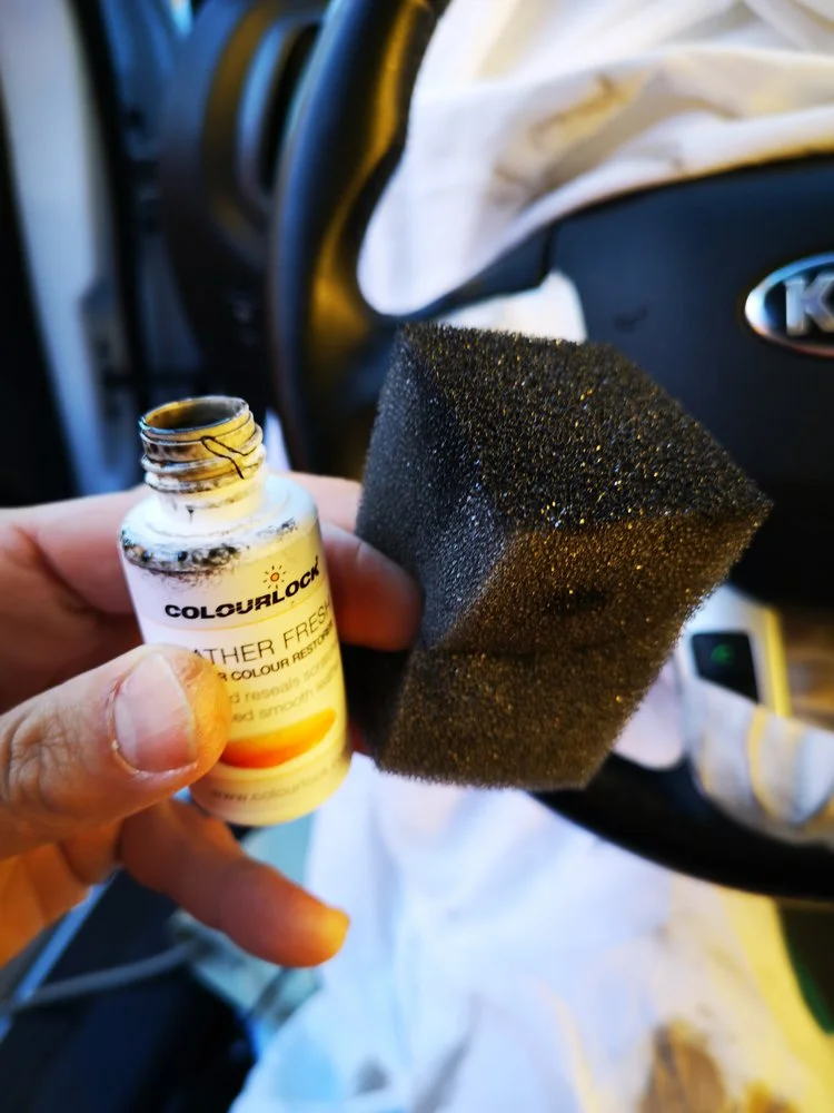

Ciao a tutti. Ieri mi sono messo con calma ed avendo anche io il volante in pessime condizioni, ho deciso di rigenerarlo. Premetto che ho comprato un kit pronto on Line e con un poò di pazienza e coraggio, la cosa è fattibilissima. Per prima cosa ho sgrassato il tutto con un sapone di marsiglia liquido ed asciugato poi le parti umide con un asciugacapelli. Poi sono passato ad uno sgrassatore che faceva parte del kit su base alcolica ed ho pulito tutto per bene. A quel punto con una spugna abrasiva P600 ho grattato tutto lo sterzo. Nuova mano di sgrassatore alcolico ed asciugato il tutto nuovamente con l'asciugacapelli. Poi con una spugnetta imbevuta nel colore che ho comprato ho iniziato a tamponare tutto il volante. Ho fatto in tutto 5 mani vi verniciatura e tra l'una e l'altra ho asciugato bene sempre con l'asciugacapelli. Il risultato finale è eccellente. Sembra nuovo. Perfetto. Non so se si capisce bene dalle foto ma è veramente magnifico. per lavorare in tranquillità ho coperto i tasti al volante con nastro da carrozziere e messo un vecchio lenzuolo sul cruscotto.

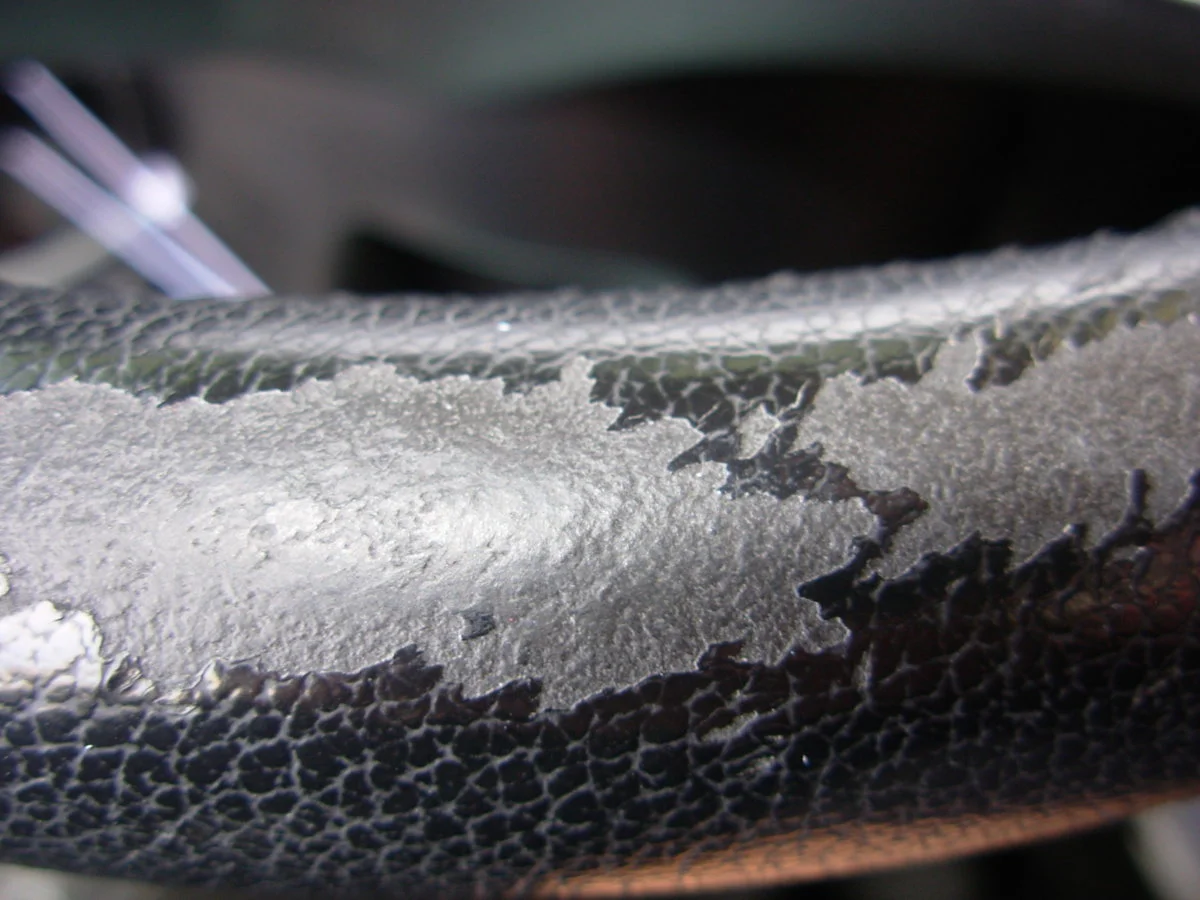

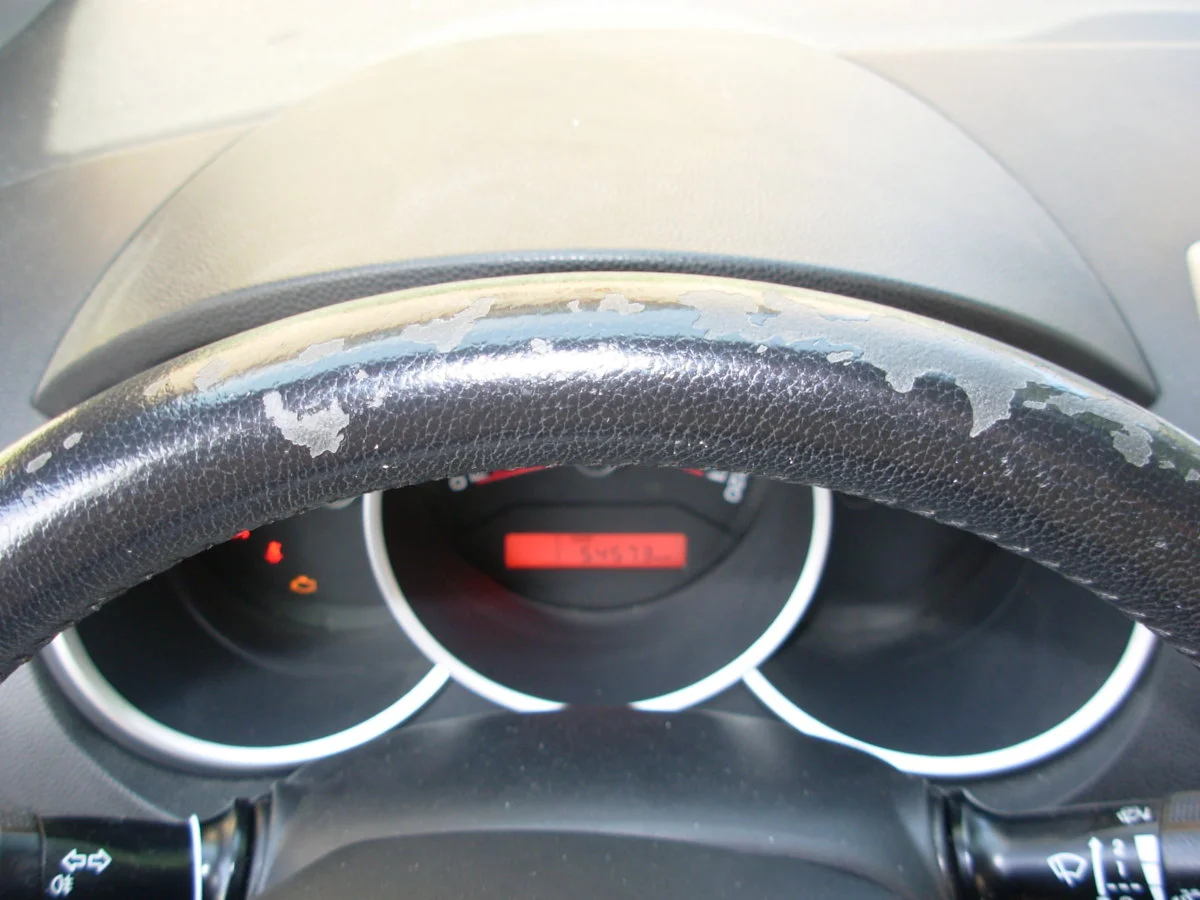

Suggerisco a KIA di montare volanti in plastica, perché l'effetto che vedono anche i passeggeri, su una macchina con meno di 5 anni è questo. Non è "sudore", non uso solventi (faccio l'impiegato), non è un graffio sulla pelle che si è espanso, l'effetto è generalizzato.
Vedi l'allegato 5008 Vedi l'allegato 5009 Vedi l'allegato 5010 Vedi l'allegato 5011 Vedi l'allegato 5012
