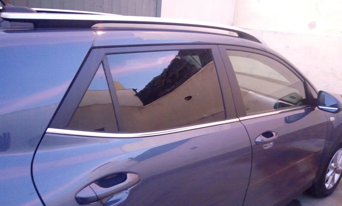

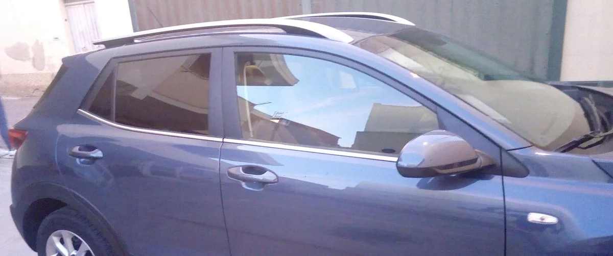

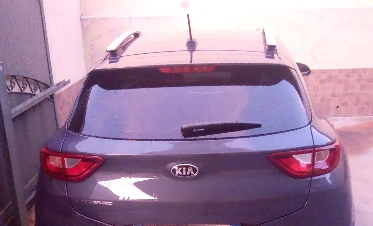

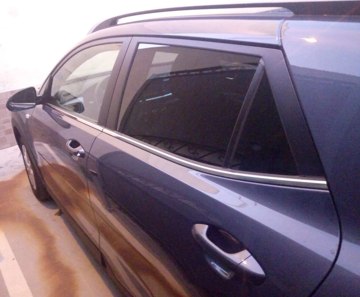

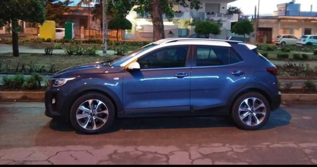

vista settimana scorsa una blu con tetto bianco... particolare e non mi dispiace.. io i vetri li ho fatti.. i 17 li ho.. prossimamente penserò alle lampade led ed al tetto/specchietti wrappati, ma non ho idea del colore!!! consigliatemi dai
Come sono venuti i vetri? Perfetti o qualche imperfezione si vede? I vetri triangolari Non son venuti a opera d arte da me!
L alluminio spazzolato, oltre a essere originale, è una buona idea col nero..dovrei vederlo insieme. Alternative...colori shock ma personalmente non li amo..:oops:
i vetri perfetti l'alluminio spazzolato mi incuriosisce molto... vedremo!

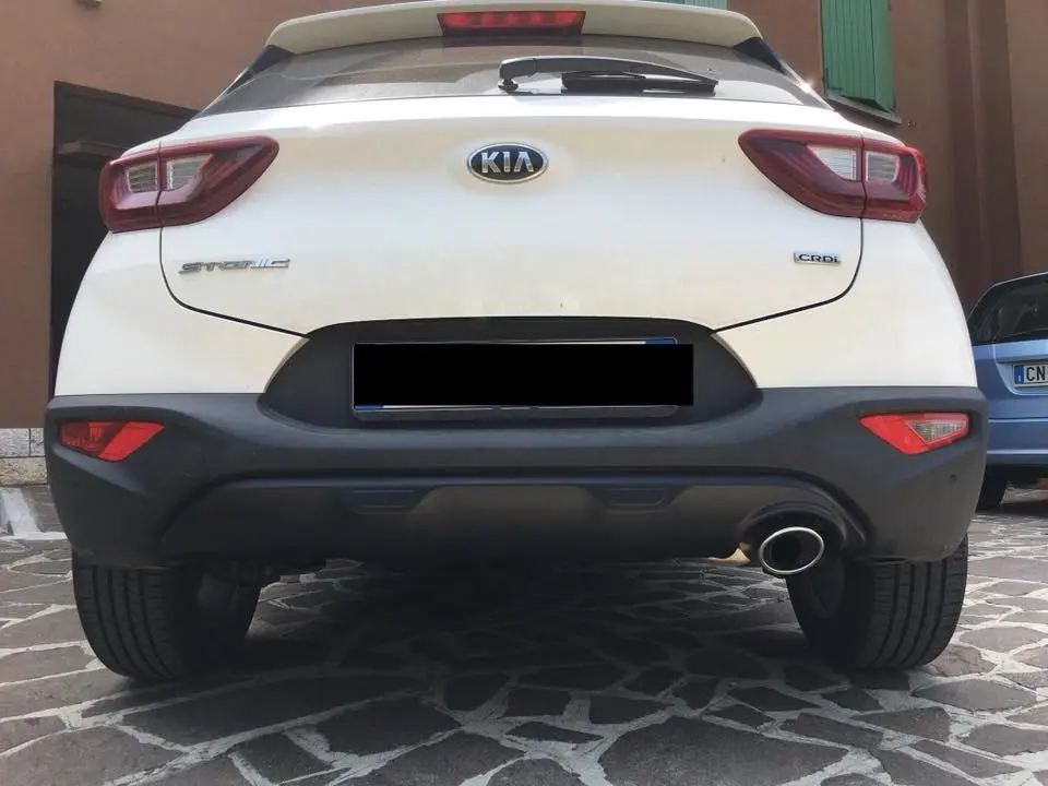

    73,4 KB · Visite: 486
bravo esatto... io vorrei farlo in alluminio spazzolato sul nero... stesso contrasto ma non ho idea di cosa venga fuori

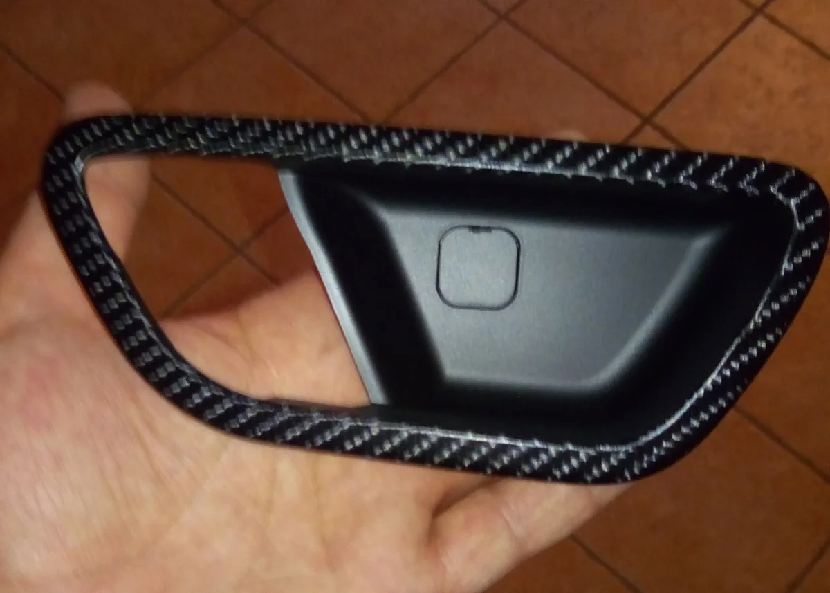

Piccoli dettagli interni..provando le pellicole decorative!
