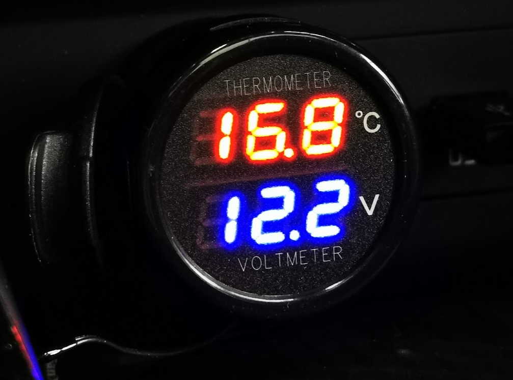

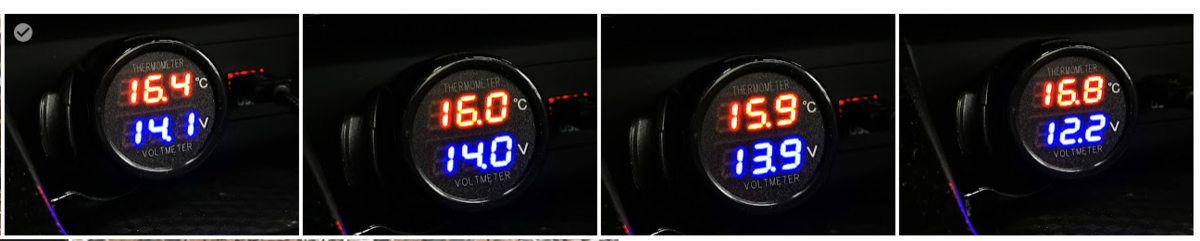

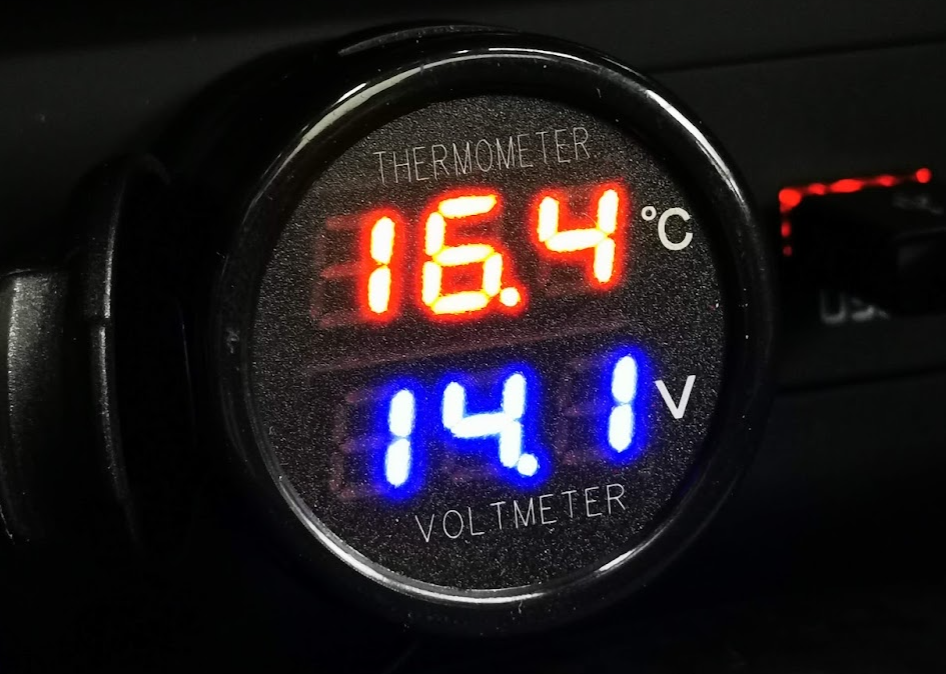

Auto spenta e auto accesa 🤷‍♂️
@Ivan69 a 12.2V da spenta, quella è una batteria che sulla carta è da buttare 😭
...magari ho sbagliato foto... :oops:
le avevo fatte il 31/12 scorso e non ricordo più le esatte condizioni
devo riverificare... comunque in officina, circa 1 mese mezzo fa, mi avevano detto che la batteria era ok, solo un po' scarica
