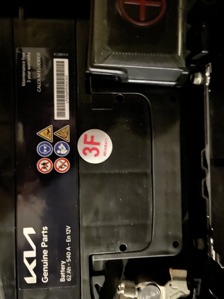

Buongiorno. Vi aggiorno sugli sviluppi. Ho ritirato ieri l’auto dall’officina dove mi è stato eseguito il tagliando dei 12 mesi, inversione e…… sostituzione della batteria. Ora vediamo come si comporta. Comunque ieri sera al rientro a casa tutto funziona a meraviglia, coasting e star&stop. Vi aggiorno tra qualche giorno.
Mah ... IMHO, è davvero strano che una batteria installata da meno di un anno debba essere già sostituita. Avrei due domande: si tratta per caso di una batteria Piombo-Calcio ad acido libero? C'è la scritta "Calcium Flooded" sull'accumulatore? Se fosse così, si tratterebbe di una batteria MOLTO meno performante rispetto al tipo AGM (Absorbent Glass Mat), tipicamente utilizzato sulle vetture con Start&Stop. Questo potrebbe, almeno in parte, giustificare il problema da te riscontrato.

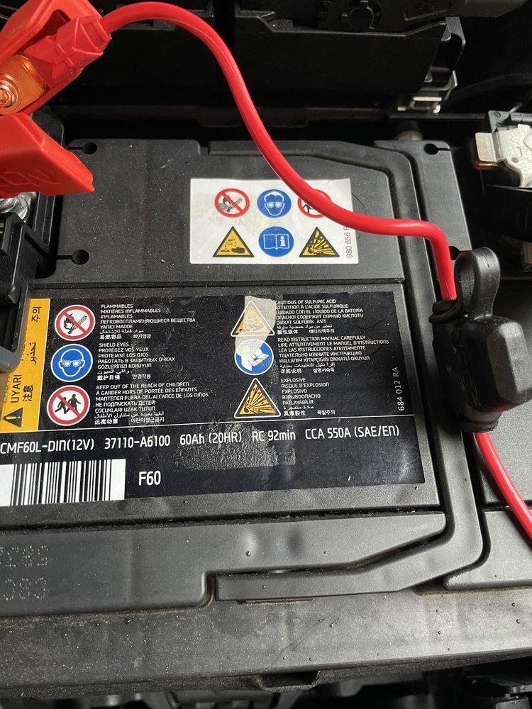

La vecchia batteria era questa. CMF60L-DIN(12V). Poco meno di un anno….. magari! Ha cominciato a dare i numeri dopo 4 mesi.
CMF60L-DIN(12V)
Scusami @CoMa, leggo ora.
Sinceramente, dalla foto non vedo indizi che facciano pensare ad una batteria di tipo AGM anche se, solitamente, questa dicitura è presente sul lato anteriore (nella foto è nascosto) dell'accumulatore, non sulla sua faccia superiore. Però, dovrebbe esserci comunque un dato non corretto, ovvero 550A SAE/EN. I due standard, rispettivamente USA ed EU, non corrispondono: il valore EN scende a 520A, se si tiene buono il CCA SAE. Non è tantissimo, sia rispetto alla capacità nominale della batteria (60 Ah), sia rispetto all'utilizzo gravoso dovuto all'ISG ... forse, in effetti, si tratta di un accumulatore ad acido libero :nonso:.

Buongiorno a te. Confermo, si tratt di una classica batteria ad acido libero, come lo è quella nuova. Ho scritto ieri a KIA BELUX (Belgio e Lussemburgo) e a KIA Germania per approfondire la questione. Non riesco a capire come mai installino una batteria classica su di un 1.5 benzina mhev. Nel frattempo mi sono informato sul prezzo di una batteria AGM da 60 Ah (e anche da 70 Ah). Prezzo rispettivamente € 135 e € 150. Appena mi rispondono da KIA all’estero, e mi dicono che va montata una AGM, la compro e invio la fattura a KIA tramite pec del mio legale.
Tutto sommato, le batterie ad acido libero non danno, in genere, alcun problema ... la questione è legata solo all'utilizzo su vetture con Start&Stop, che necessitano di accumulatori AGM molto più performanti.
