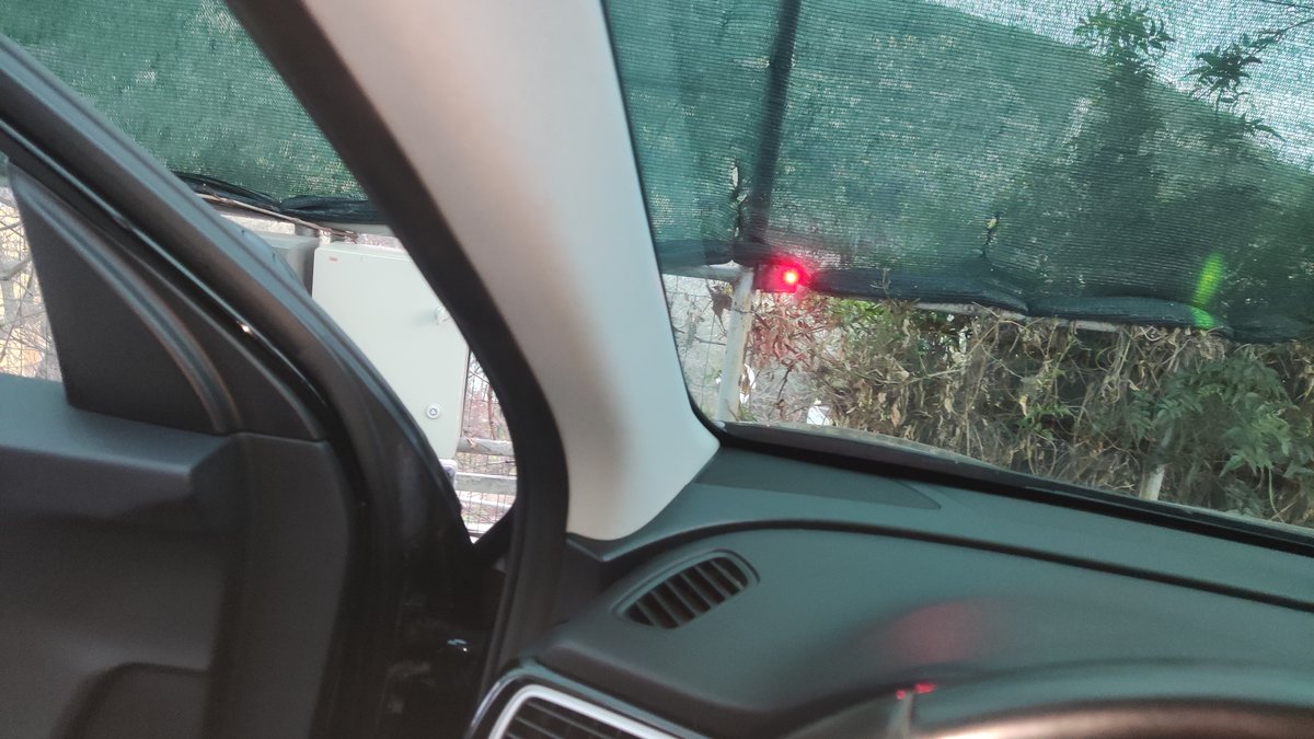

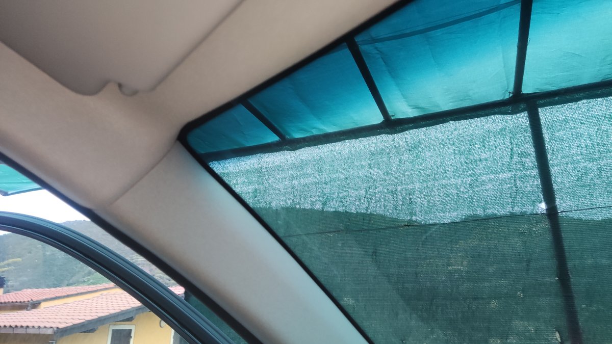

Complimenti ottimo lavoro!
come hai fatto a far passare il cavo qui?
Grazie
Come ti hanno detto, usa un cucchiaio di plastica dalla parte del manico, assicurati che sia arrotondato per non graffiare le plastiche.
Fai leva per scostarlo quel tanto che basta ad inserire il cavo, poi spingilo giù un paio di cm con un altro manico di plastica.

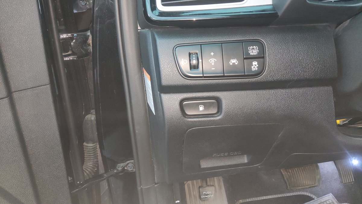

Quando sei dall'altra parte fallo correre sotto la guarnizione del vano portiera fino alla scatola dei fusibili
Si si l'unico punto è quello del montante, poi il resto ci sono
così ho fatto io

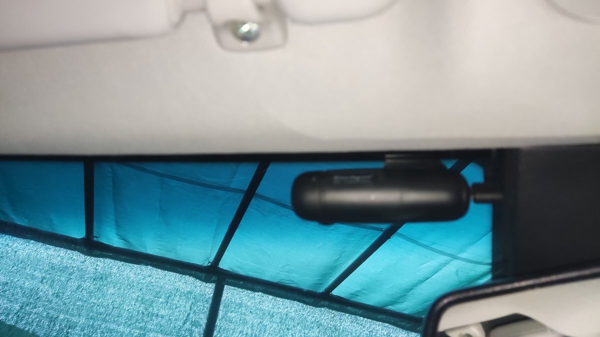

Questi non sanno di cosa parlano. Io di dashcam ne ho installate già 4 su varie auto, sono tutte fisse col loro supporto biadesivo, non c'è nessun cavo penzoloni e non ho smontato nessuna plastica basta avere pazienza e qualche attrezzo. La corrente la ho presa direttamente dalla scatola fusibili con gli appositi sdoppiatori, il giorno che la smonterò sarà come se non fosse mai esistita, l'impianto originale non ha subito nessunissima modifica
Esiste una dash cam dedicata alla kia sportage che si adatta perfettamente allo specchietto retrovisore interno risulta quasi (dico davvero) inviibile, il cui montaggio è semplicissimo basta un poco di manualita'. La Marca in questione è FITCAMX, basta andare sul relativo sito scegliere il modello, e vi sono pure vari tutorial video nella rete che ne spiegano il montaggio.
