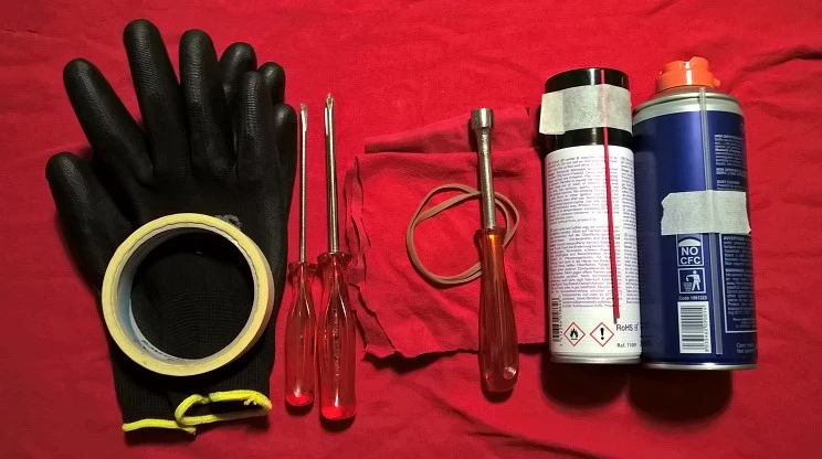

Per lo smontaggio, pulizia e rimontaggio (oppure sostituzione) del debimetro ci serviranno:
  • Un paio di guanti da lavoro di tipo leggero
  • Nastro-carta adesivo
  • Un cacciavite piatto di piccolo diametro
  • Un cacciavite a croce di medio diametro
  • Due stracci puliti ed asciutti
  • Un elastico
  • Una classica chiave inglese (oppure a tubo), apertura 10 mm
  • Spray detergente per contatti elettrici non aggressivo, per impieghi elettronici
  • Una bomboletta di aria compressa pura e soprattutto secca
Costo MAX dei materiali di consumo: 10 (dieci) Euro circa (avanzerà del materiale che si potrà utilizzare in futuro)

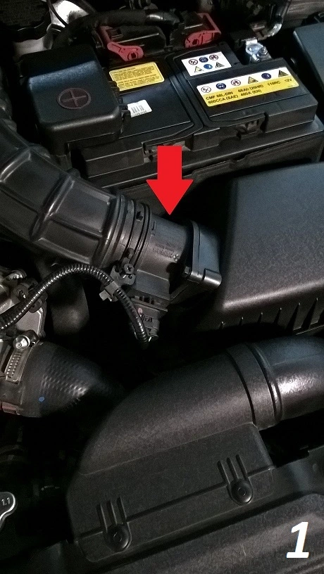

  1. Apriamo il cofano motore della nostra vettura e localizziamo il debimetro

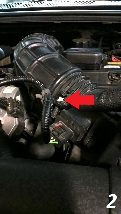

  2. Applichiamo un pezzetto di nastro-carta adesivo sul gambo della vite stringi-fascia del manicotto che collega il debimetro alla turbina. Questo riferimento empirico ci permetterà, al termine delle operazioni, di serrare nuovamente la fascia con, approssimativamente, la stessa coppia applicata in fabbrica

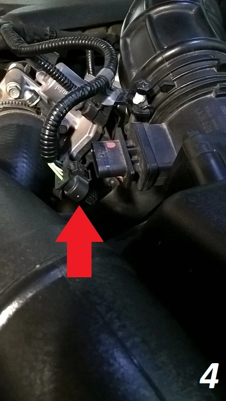

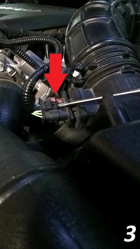

  3. Aiutandoci con il piccolo cacciavite piatto, sganciamo (delicatamente!) il connettore mobile…
  4. … e scolleghiamolo dal debimetro
  5. Allentiamo la vite stringi-fascia con il cacciavite a croce…

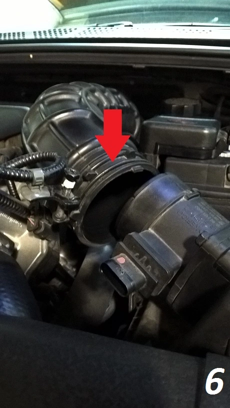

  6. … e stacchiamo il manicotto

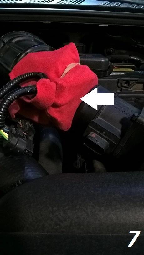

  7. Chiudiamo immediatamente l’estremità libera del manicotto con uno straccio pulito ed asciutto, fissandolo con l’elastico. Questo eviterà che sporcizia o corpi estranei finiscano accidentalmente nella girante della turbina, con immaginabili conseguenze

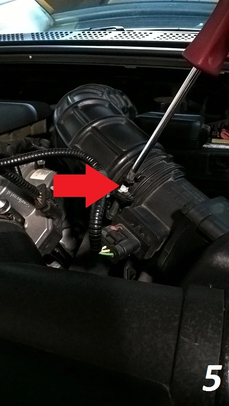

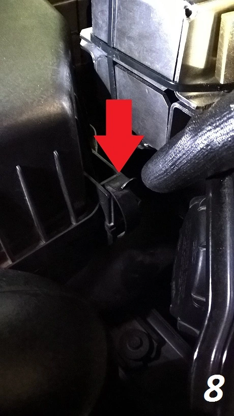

  8. Sganciamo il primo…

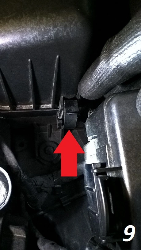

  9. … ed il secondo fermo del semi-box superiore del filtro aria, su cui il debimetro è ancora fissato

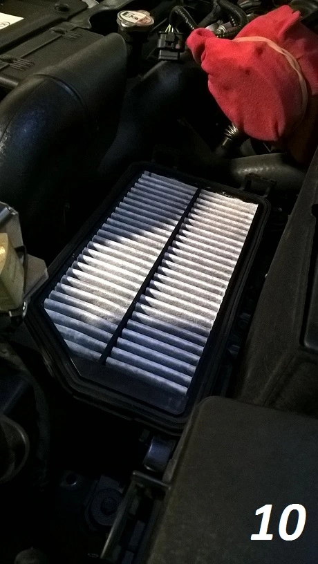

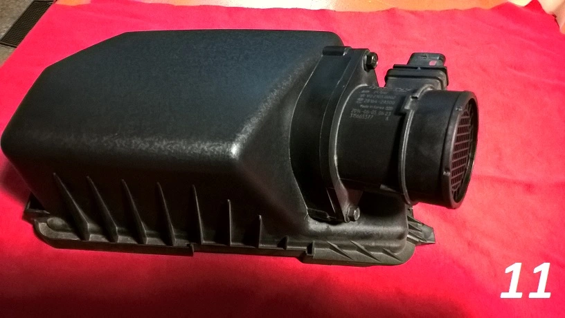

  10. Asportiamo il semi-box…
  11. …ed appoggiamolo sul nostro banco per lavorare più comodamente

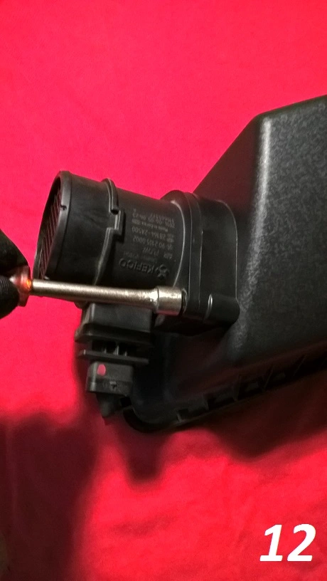

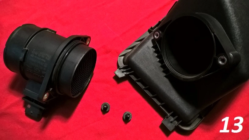

  12. Svitiamo i due bulloncini di fissaggio…
  13. … e scolleghiamo il debimetro dal semi-box. Personalmente sconsiglio di asportare il sensore da questo tipo di debimetro poichè, al contrario di altri, non è fissato con viti tipo “torx security”, ma sembra innestato con interferenza (c’è sicuramente anche una guarnizione) nella propria sede. Eviterei anche di tentare di smontare le griglie di protezione.

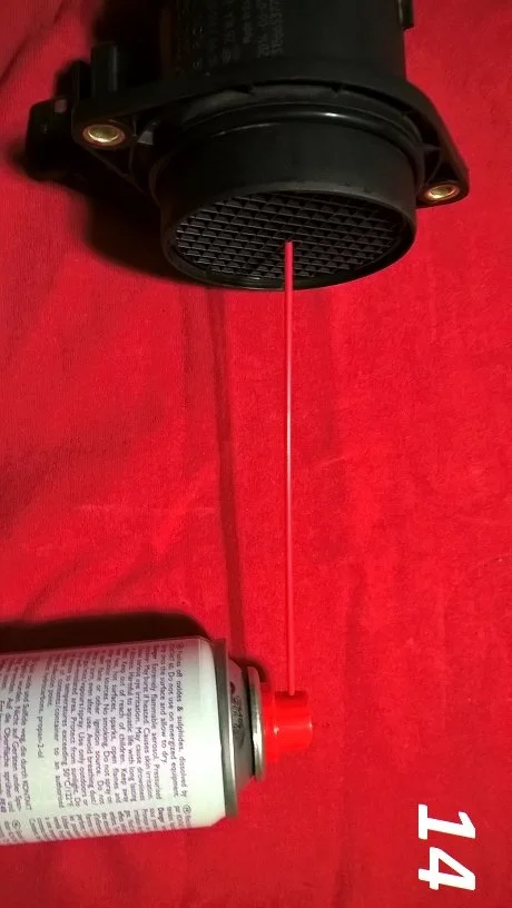

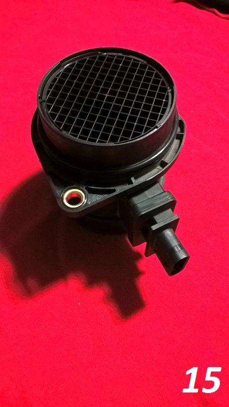

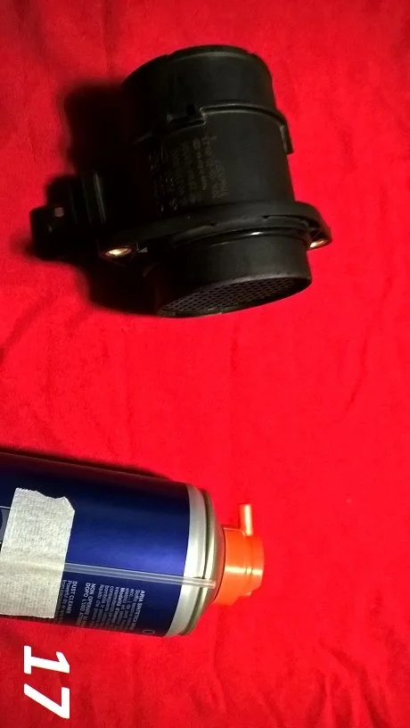

  14. Attraverso una delle griglie, quindi, applichiamo con precisione, senza esagerare, lo spray per contatti sul sensore del debimetro. IMPORTANTE: spruzziamo nel senso del flusso aria indicato sul corpo del debimetro stesso
  15. Lasciamo agire il prodotto per un paio di minuti e facciamo sgocciolare l’eventuale liquido in eccesso ponendo il debimetro in posizione verticale, su di uno straccio pulito, con la freccia del flusso rivolta verso il basso

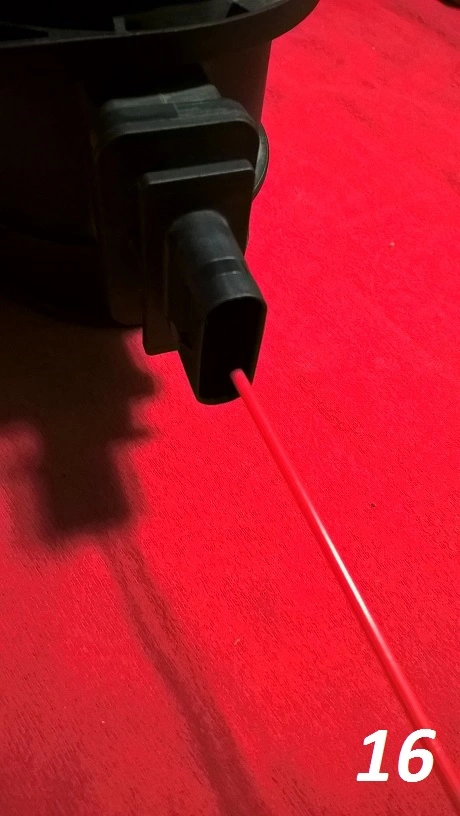

  16. Nel frattempo, approfittiamone per applicare un po’ di spray anche sui contatti del connettore (non si sa mai…)
  17. Per accelerare l’asciugatura del sensore possiamo soffiarvi, a distanza e con cautela, dell’aria compressa pura e secca, in bomboletta. Il sensore è molto delicato, quindi NON utilizziamo un compressore: il getto d’aria violento, saturo di vapore acqueo e, forse, tracce d’olio, vanificherebbe il nostro lavoro. Non rimontiamo il debimetro sul semi-box del filtro aria se non siamo assolutamente certi che il sensore si sia completamente asciugato
