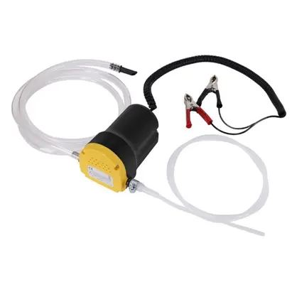

  • Una piccola pompa aspirante elettrica, per olio minerale, alimentata a 12Vcc

Appoggiamo quindi la pompa aspirante su di una superfice stabile e sicura.
Questo tipo di articolo è facilmente reperibile sia on-line che presso i negozi di ferramenta ed hobbistica, ad un costo di circa 25 Euro.
Questa pompa può essere utilizzata ESCLUSIVAMENTE con olio minerale e/o gasolio, poiché girante, alberino e boccola si lubrificano con lo stesso fluido aspirato. La pompa NON deve essere fatta, quindi, girare a vuoto, poiché potrebbe gripparsi. NON tentare di aspirare acqua, che non sarebbe in grado di lubrificare la pompa e provocherebbe l’ossidazione delle parti metalliche. Inoltre, in caso di trafilazione verso gli avvolgimenti del motorino, potrebbe addirittura causare un cortocircuito. NON USARE ASSOLUTAMENTE con alcool, benzina ed idrocarburi molto volatili in genere, poiché la lubrificazione sarebbe insufficiente e la pompa potrebbe surriscaldarsi, con reale pericolo di incendio (!).

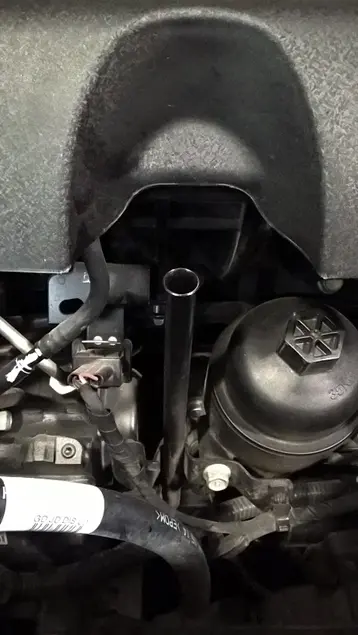

Sfiliamo completamente l’astina di controllo livello olio.

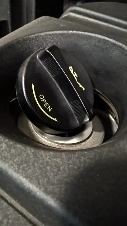

Svitiamo il tappo di rabbocco olio sul coperchio testata, per favorire l’aspirazione del lubrificante.

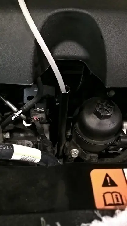

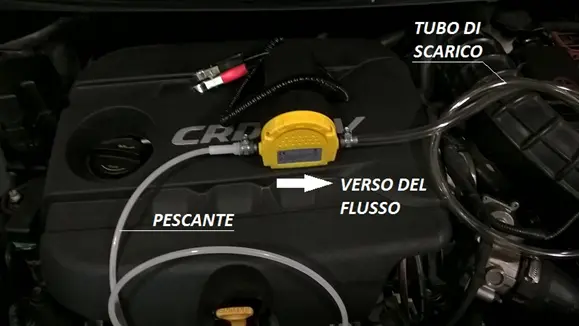

Inseriamo A FONDO il pescante della pompetta (cioè il tubo di diametro minore, collegato all’attacco con la freccia in ingresso verso la girante della pompa) nella sede dell’astina di controllo olio.
Inseriamo A FONDO il tubo di scarico nella tanichetta vuota, che dev’essere situata a terra, in posizione stabile e sicura.

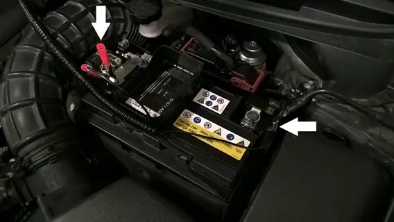

Colleghiamo, con cautela, le pinze del cavo di alimentazione della pompa ai rispettivi morsetti della batteria…

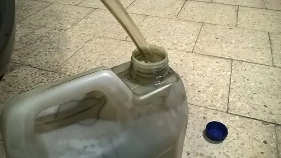

Basteranno pochi secondi per aspirare la piccola quantità di lubrificante in eccesso. Estraiamo quindi il pescante (con cautela) e ricontrolliamo il livello dell’olio. Se è il caso, ripetiamo l’operazione fino a riportare il livello entro la quota massima.

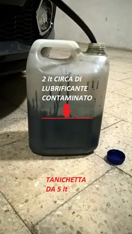

Ci vorrà un po’ più di tempo per aspirare, come minimo, un paio di litri di lubrificante (occhio al livello nella tanica…).

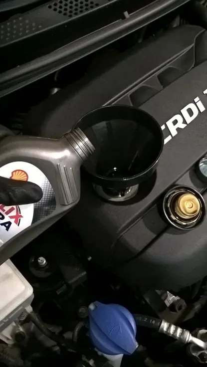

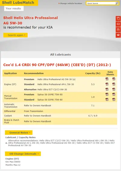

Fermiamo la pompetta e, servendoci dell’imbuto, cominciamo a versare con cautela il lubrificante fresco nel motore (per sicurezza, al principio, versiamone MENO di due litri). In questo caso, si tratta di Shell Premium Helix Ultra Professional AG 5W-30, rispondente alle specifiche ACEA C3, secondo indicazioni Kia verificate con l’applicazione Shell LubeMatch. In occasione del primo tagliando, ne ho acquistato 10 litri on-line (quattro in più di quelli necessari) al prezzo di 6,8 Euro/lt circa, spese di spedizione comprese (ricambisti e/o concessionari di zona si fanno pagare MOLTO di più).

Infine, sfiliamo l'imbuto e riavvitiamo il tappo olio sul coperchio testata.

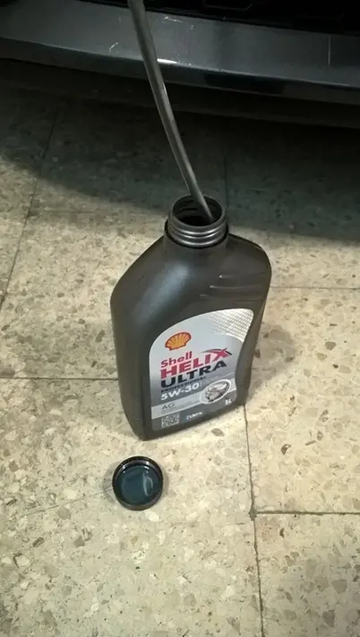

Anche se può sembrare una seccatura, è adesso necessario “ripulire” l’interno della pompa dall’olio esausto, utilizzando una piccola quantità di lubrificante fresco. Introduciamo quindi il pescante nella confezione Shell ed aspiriamone l’olio per alcuni secondi, sufficienti a detergere la girante e mantenere la pompetta ben lubrificata e pronta per i successivi utilizzi.
