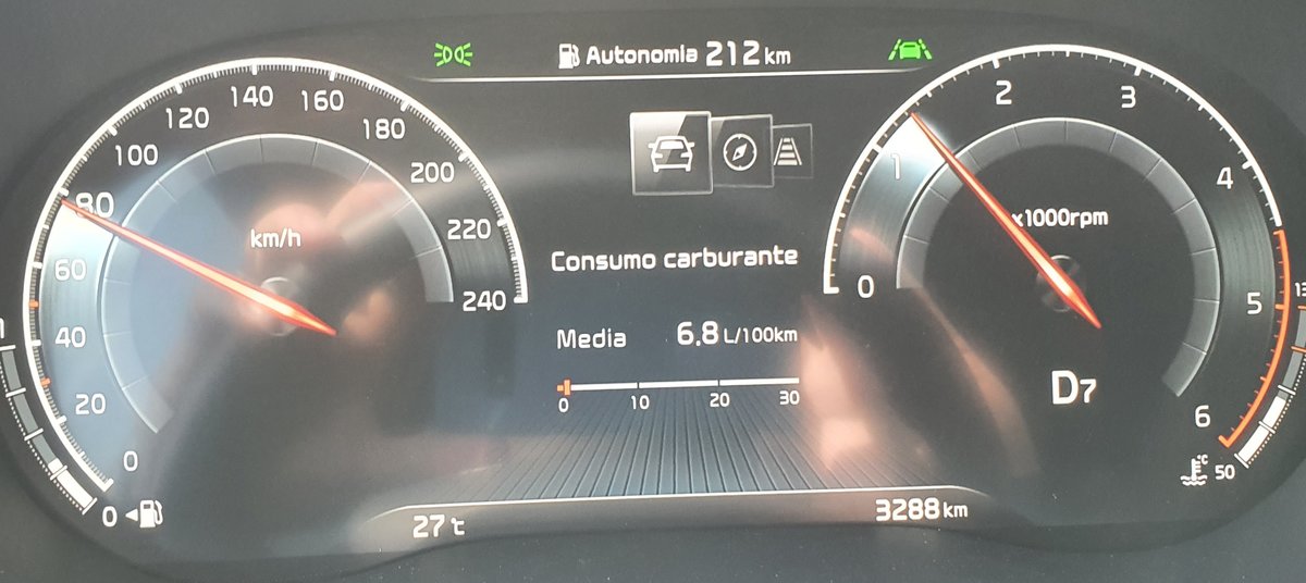

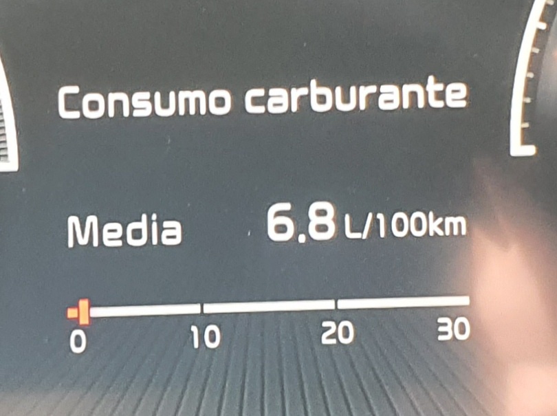

L'unico modo per accorgersi delle rigenerazioni è tenere d'occhio il consumo istantaneo impostato su L/100km. Se durante la marcia (per chi ha il DCT solo con rapporti alti) rilasciando il pedale dell'acceleratore il valore è come quello nelle foto allegate, allora la rigenerazione è in corso. Una ulteriore conferma è data dal fatto che, durante la rigenerazione, lo start & stop non funziona, ovvero il motore non si spegne in caso di sosta momentanea e vedi la spia arancione nel cruscotto.Io ho percorso oltre duemila km e non mi sono accorto mai di nulla, i consumi stanno sui 18 al litro.
