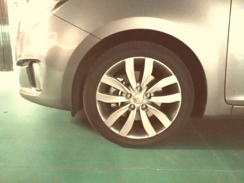

136 cv luglio 2014 , cerchi da 17 , km circa 13000, misurati 67 cm davanti e 66,5 dietro. Non sento ciglia e non sento la macchina poco assestato.
Allego foto.
Kappa, direi che la tua è ok. Molto più alta della mia
Gip, Potrebbe essere solo una questione di tempo....... nel senso che la mia tipologia di guida è 90% semi urbano. Oltretutto raramente ho riempito l auto con 5 persone adulte che sollecitano di più le sospensioni. Quindi non escludo che anche io avrò la stessa tipologia di problema.
Speriamo in una partita difettate di sospensioni........ma inizio a nutrire forti dubbi.

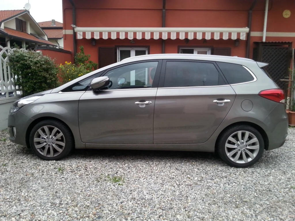

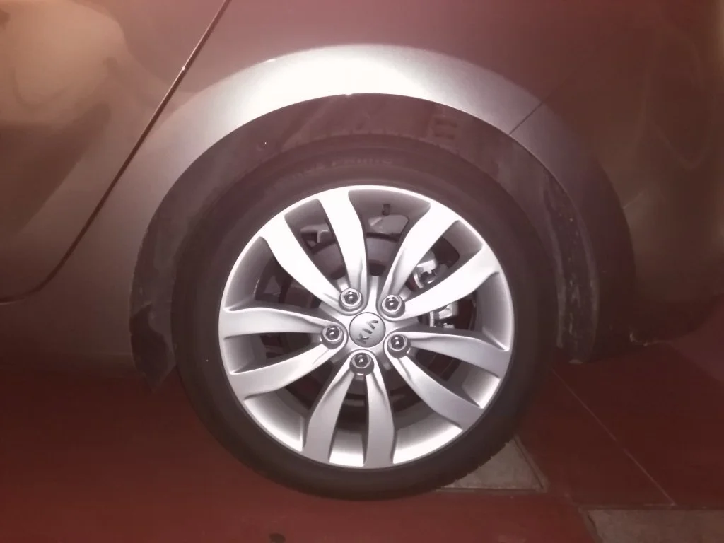

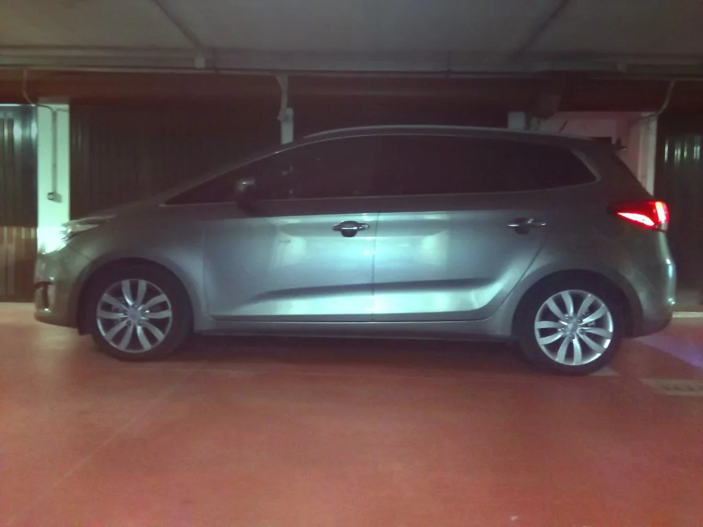

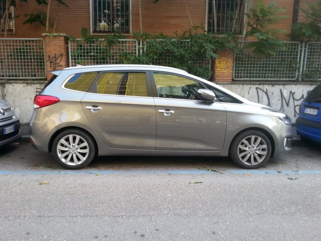

ciao a tutti, non sono ancora riuscito a misurare le altezze, appena ne ho modo lo faccio e posto le misure, cmq la mia con un mese di vita e poco più di 1000 km è così..
dalle foto sembra che lo spazio tra anteriore e posteriore sia identico, ad occhio a me sembra che dietro ci sia meno spazio rispetto a davanti... quando mi capiterà per le mani un metro e un fondo piano (di solito parcheggio sulla ghiaia che può quindi falsare le misure...) vi darò le mie misure. per la foto alle molle invece vedo se riesco a farlo stasera.

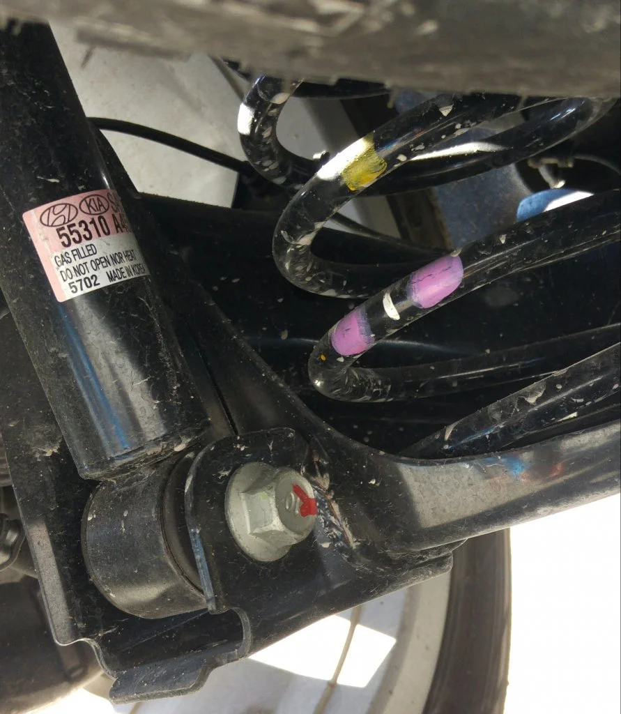

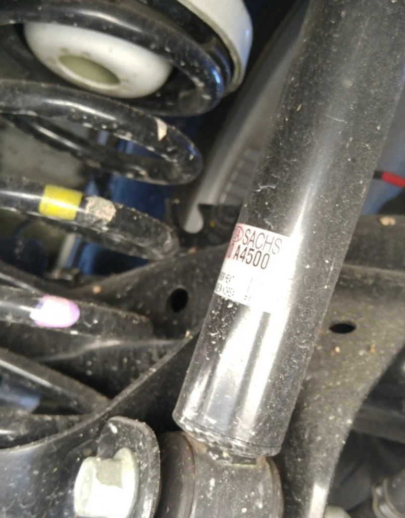

Come promesso allego foto delle molle e ammortizzatori20151019_142311-1.webp 20151019_142351-1.webp
    103,8 KB · Visite: 587

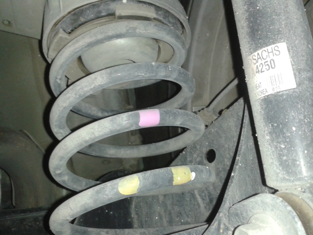

Hai un codice diverso rispetto alla mia!
Come potete vedere anche nei messaggi precedenti, nel mio caso gli ammortizzatori posteriori hanno codice 55310A4250.
I tuoi 55310A4500.
Inoltre le mie molle hanno 2 strisce gialle e 1 rosa.
Le tue il contrario.
Questo potrebbe tranquillizzare i neo possessori e futuri aspiranti.
Ai quali per tranquillita', segnalo nuovamente che, a parte il fattore abbassamento, il problema si manifesta prima con cigolii e poi soprattutto con un aumentato rollio al posteriore.

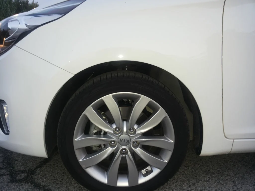

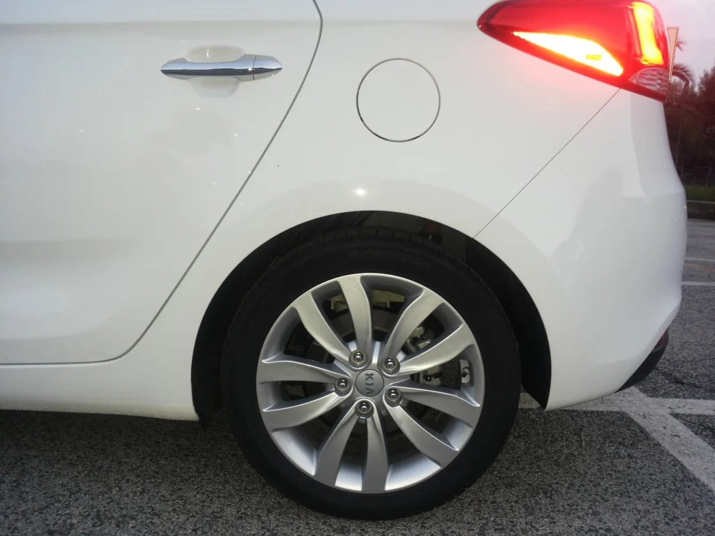

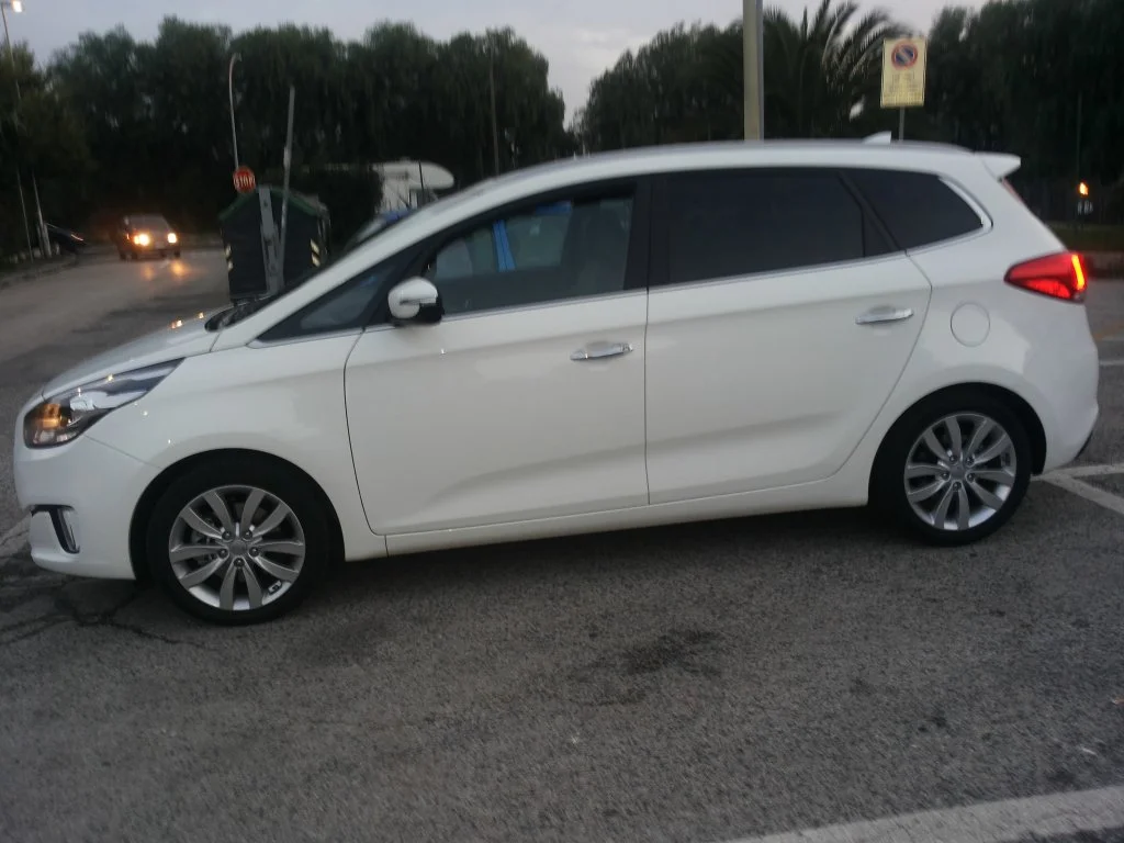

Buonasera,misurato mia carens high tech con all'attivo esattamente 2000 km.misura anteriore 67.5cm da terra al parafango misura posteriore 67.2 cm. Posto foto un saluto.Scusate scordavo 115 cv e gomme 225 /45-17.
