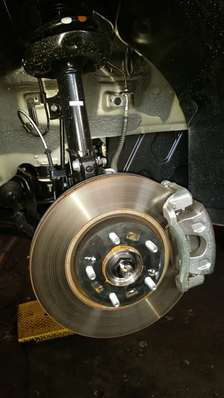

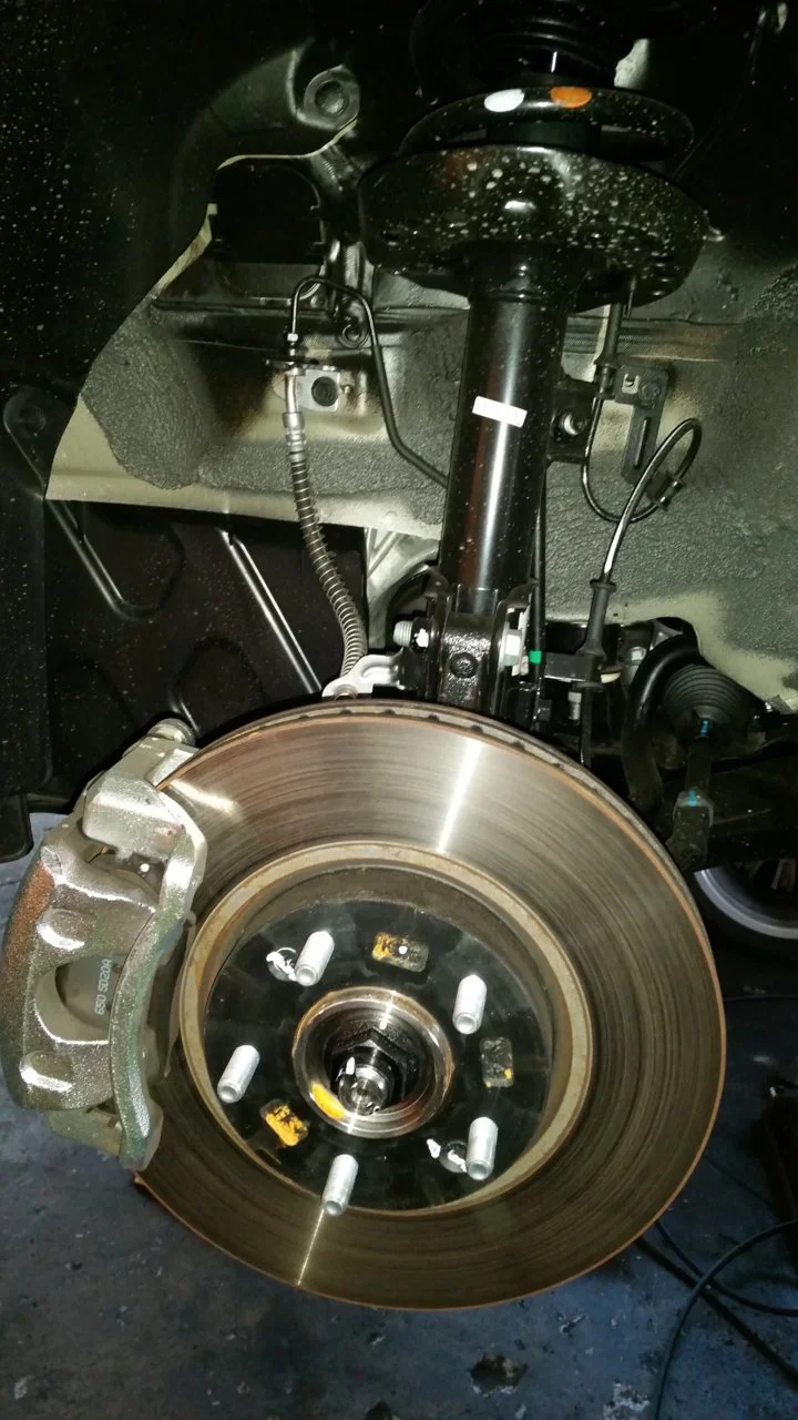

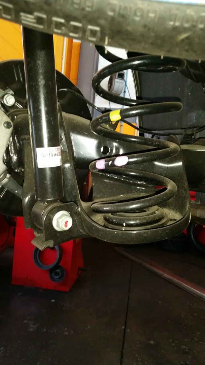

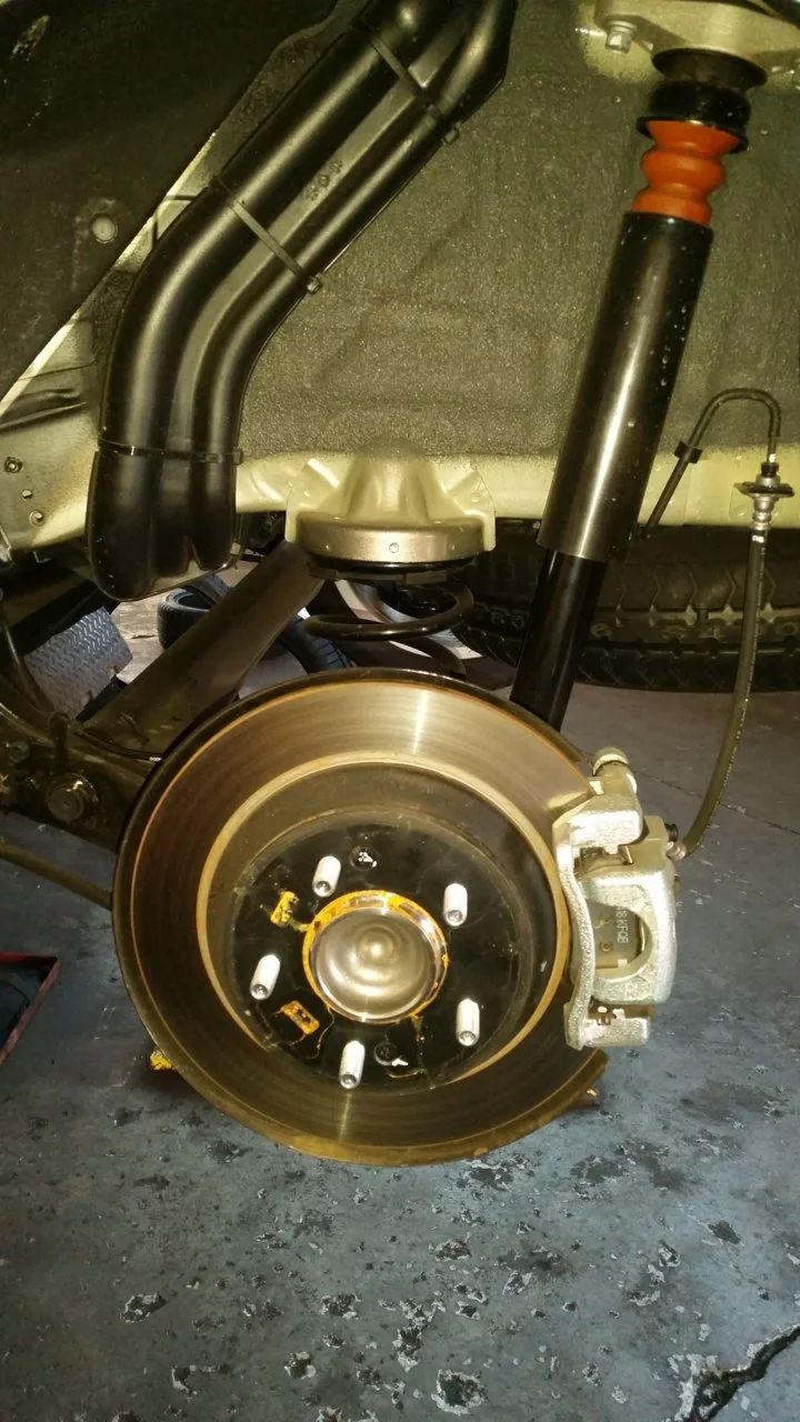

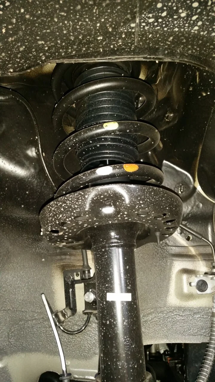

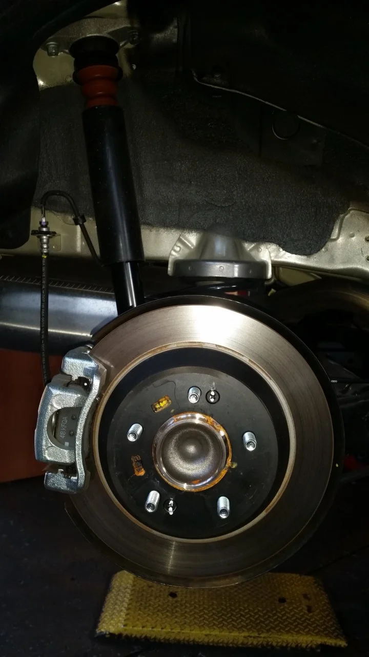

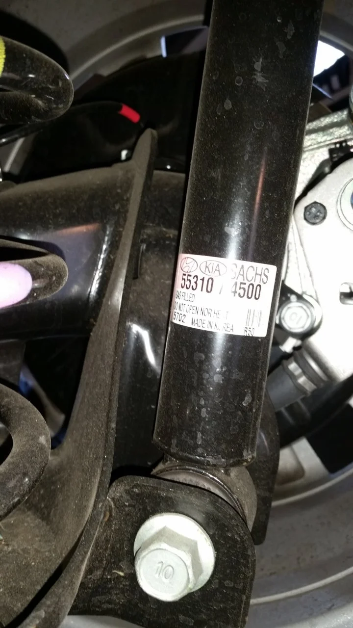

Ciao ho sbagliato ad usare il flash... Cmq ecco le foto degli ammortizzatori della mia Kia non so se vi possono servire immatricolato 01/2016 arrivata a Nov 2015 in concessionario la 141 CV 7 posti cambio aut.

Grazie per le foto. Un'altra conferma che ora gli ammortizzatori posteriori hanno un codice diverso

Ritirata da pochi giorni Carens 1.7 Crdi Class euro 6 ..ammortizzatori post sachs codice 55310 A 4500..
