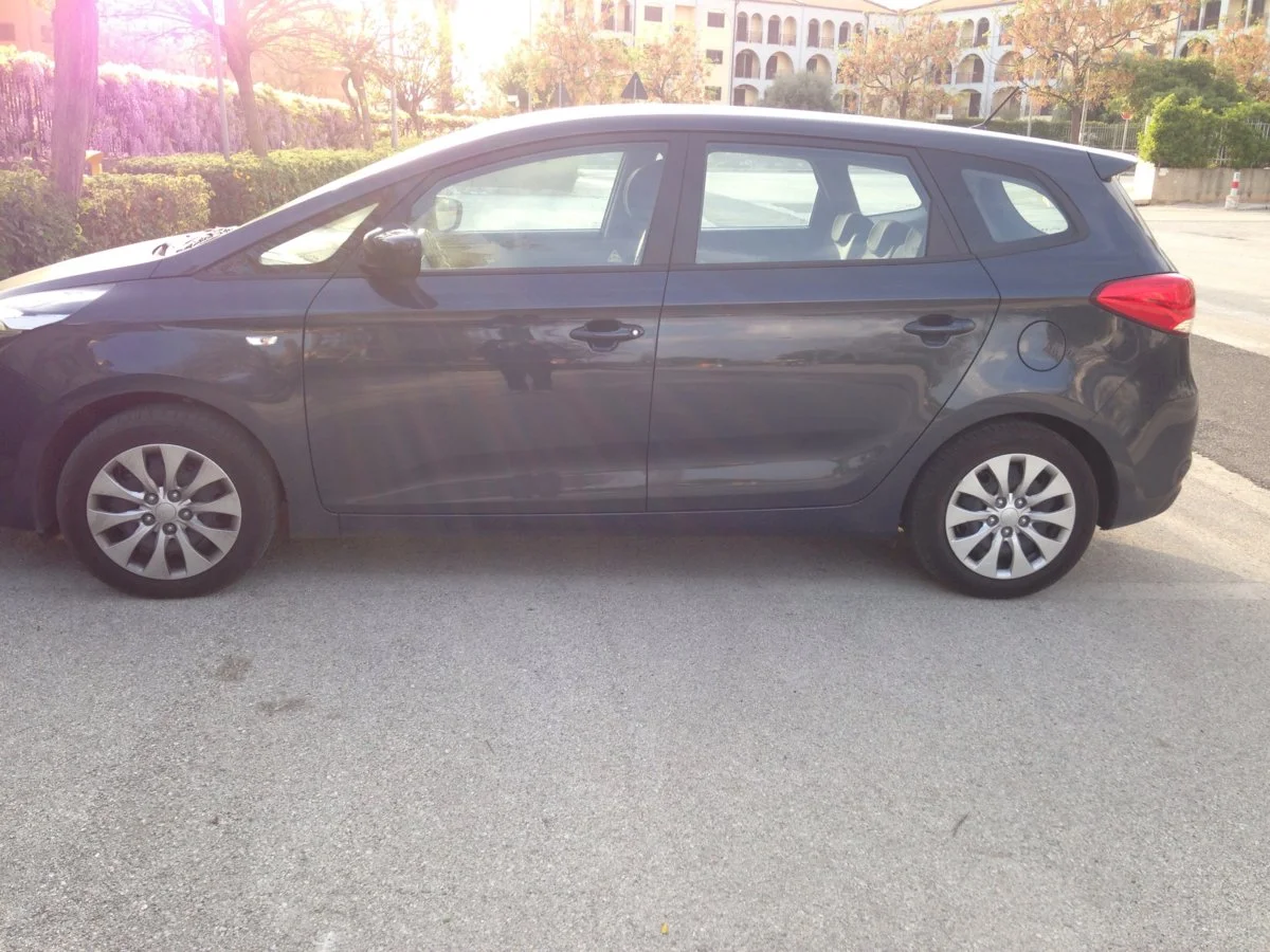

attualmente sono a 68 cm davanti e 67,2 dietro, però ho il modello a benzina. Dite che è il momento di portarla in concessionaria? macchina febbraio 2015 11000 km.... fra l'altro ho un problema alla marmitta che sembra vibrare a fasi alterne guarda caso ogni volta che non sono in concessionaria trema. Il fracasso diventa abbastanza insistente quando entro nel box forse per effetto della compressione dell'aria

sembra a posto come altezza, però magari portala per la marmitta

già portata x la marmitta e mi hanno riso in faccia. comunque fra anteriore e posteriore 0.8 cm di differenza. un dito circa... non so dopo quanto questa differenza diventa 'patologica'

Jumping, nel mio caso più che l'aspetto visivo, preoccupava il fatto che toccavo sotto in alcuni dossi artificiali e gli eccessivi rimbalzi del molleggio posteriore
Non credo che la distanza anteriore e posteriore debba essere uguale, più che altro è importante che le anteriori e posteriori siano uguali tra loro sullo stesso asse.
