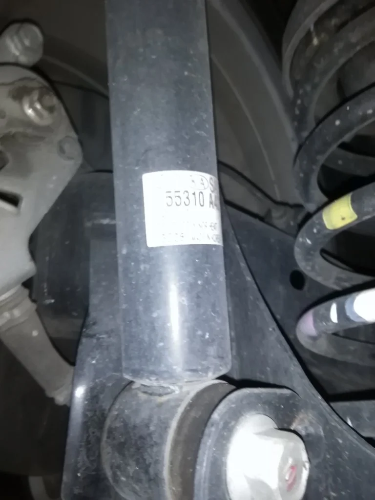

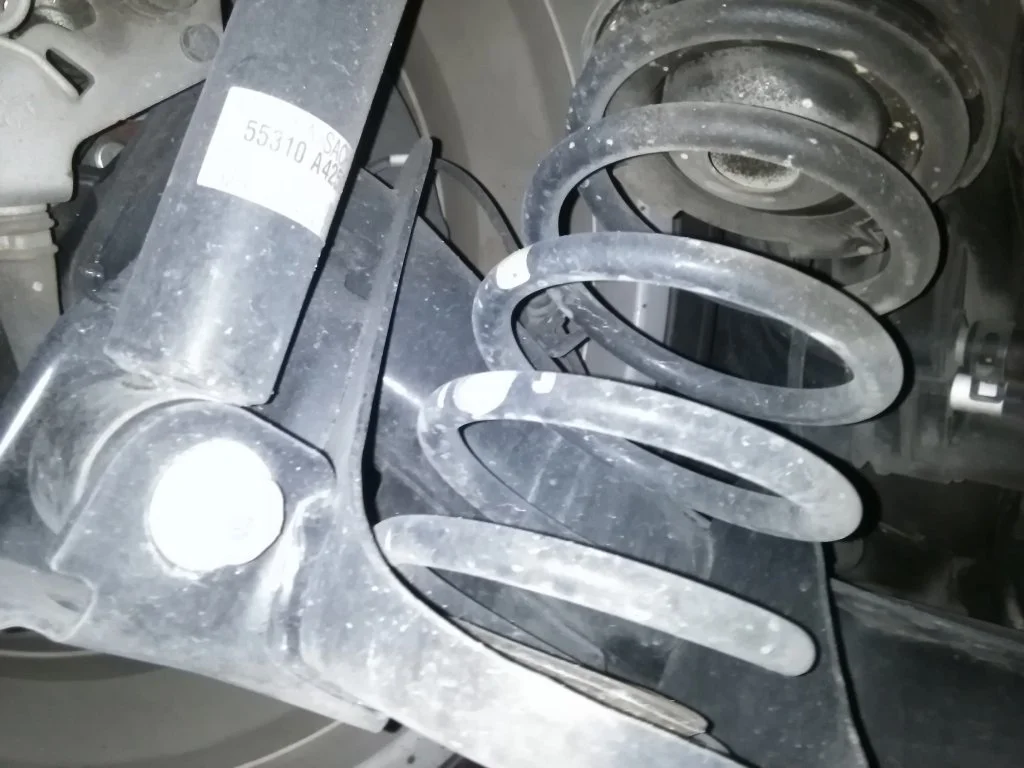

Io credo che i segni gialli e rosa di pennarello non siano altro che i controlli qualità sugli assemblaggi, tipo che si trovano spesso anche sulle teste dei dadi e accertano che è stato controllato il serraggio, però potrei anche dire una cavolata.
Gip stesse sospensioni tue......... non per niente sono dello stesso periodo.
Ok grazie Kappa.
Ora servirebbe almeno un'altra conferma che le ultime Carens hanno codice ammortizzatori diversi. .......
Grazie mille Malbani.
Ora siete in due a confermare che le my 2016 montano ammortizzatori posteriori con un codice diverso rispetto alle "vecchie".
PS: ho visto le tue foto della pagina precedente; sembra a posto come altezza. La mia è più bassa
speriamo tu abbia ragione Gip... tieni cmq presente che la mia ha compiuto un mese e poco più di 1000km quindi sono ancora all'inizio della mia esperienza (tra l'altro io la uso praticamente solo nei weekend)..
Io ho una My2013, 7 posti con cerchi da 17...
Non ho controllato le misure ma a mano direi che la distanza tra anteriore e posteriore è identica,aggiungo che non penso di avere problemi agli ammortizzatori posteriori,dato che ho avuto modo di stressare gli stessi caricando una 15na di sacchi di sabbia da 25kg nel baule,inoltre ho viaggiato ad agosto in 6 con in più le valige delle vacanze,nessun problema...

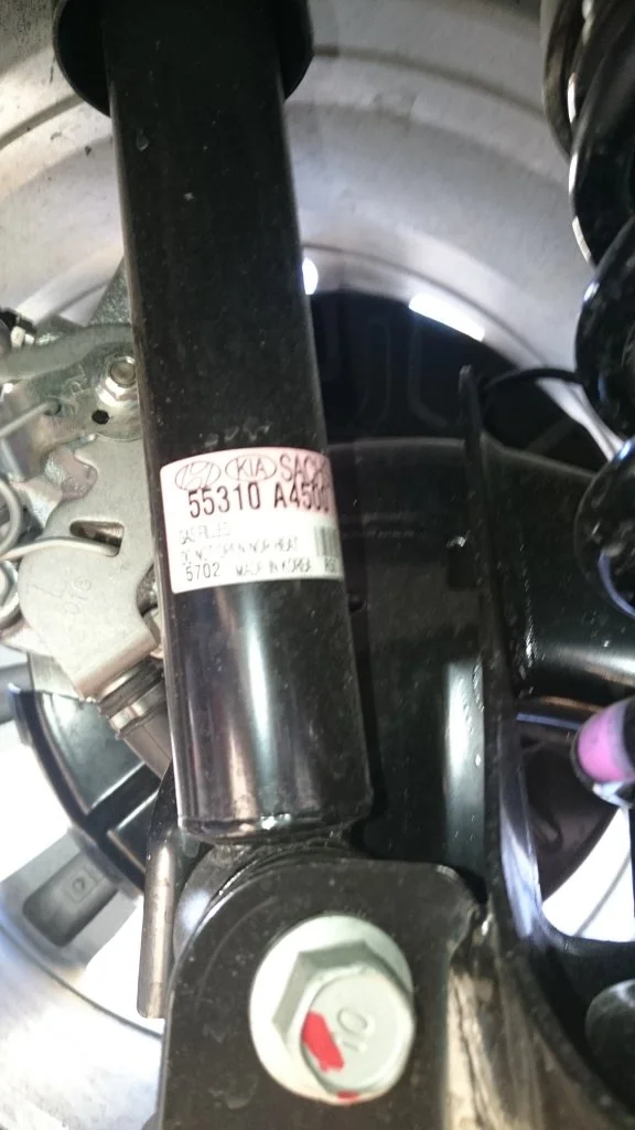

Confermo che le nuove hano un codice diverso

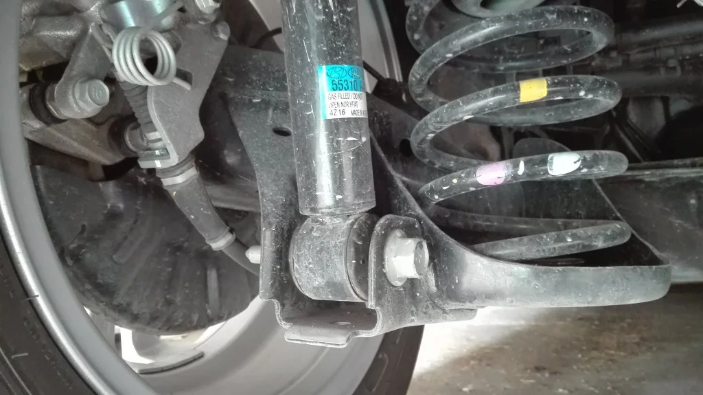

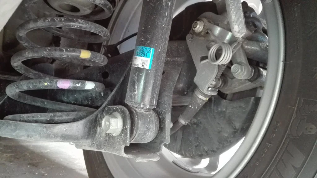

Carens 2014 1.7 class,lieve abbassamento ma nulla da rimarcare,queste sono quelle montate:
