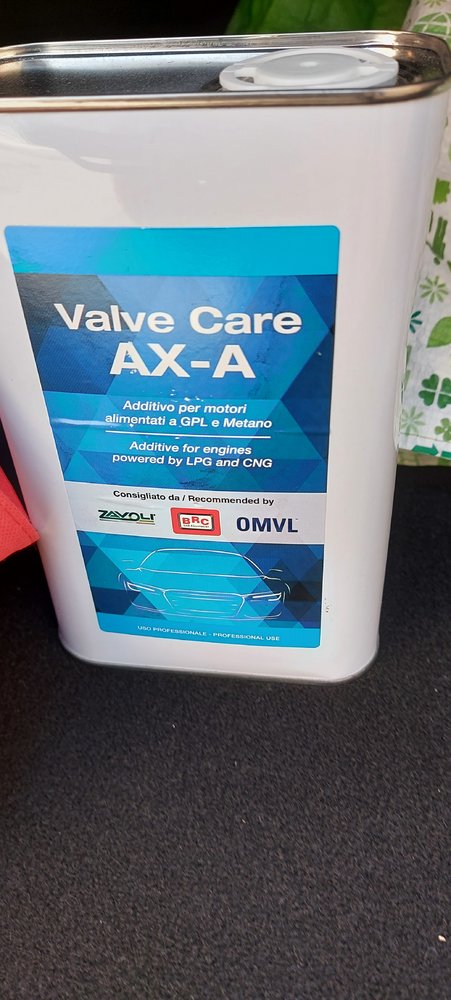

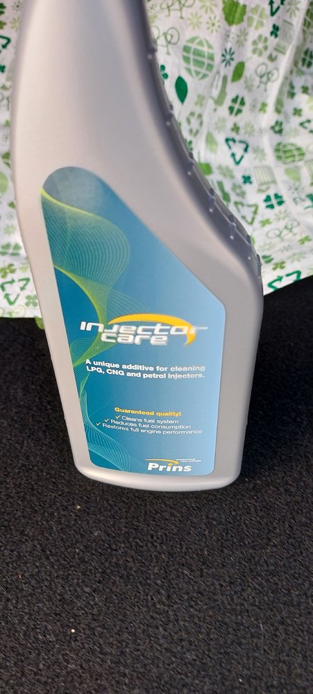

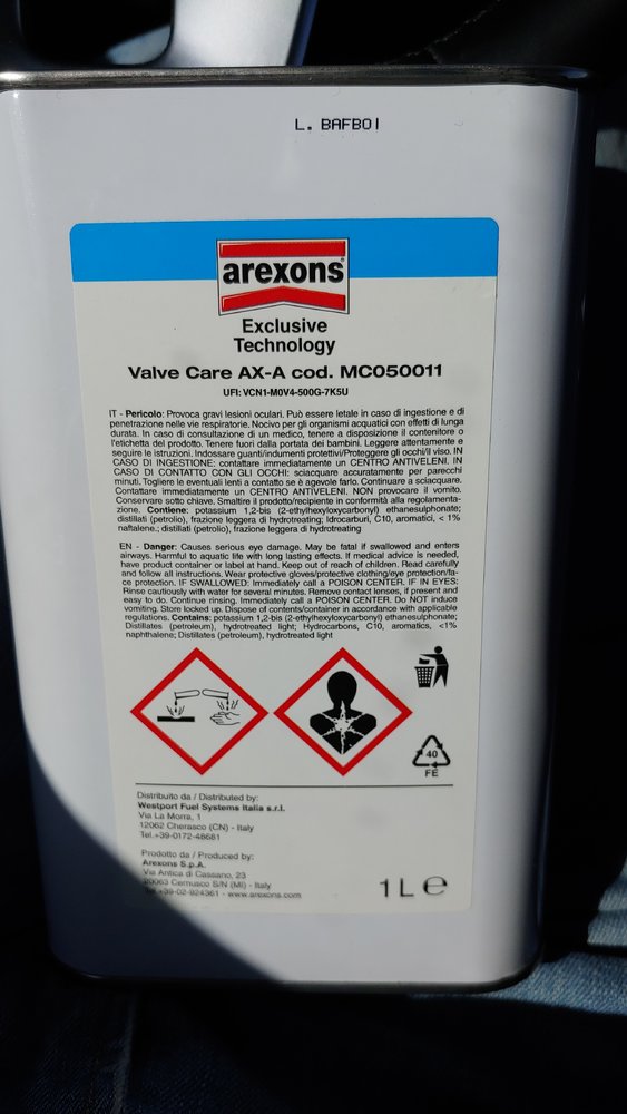

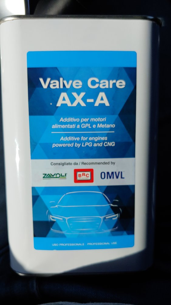

Qualcuno mi può dire come si chiama l'additivo che si mette nel vano motore della Kia Sportage 1600gpl
Quale dei due
    92,3 KB · Visite: 1.049
    87,3 KB · Visite: 513
