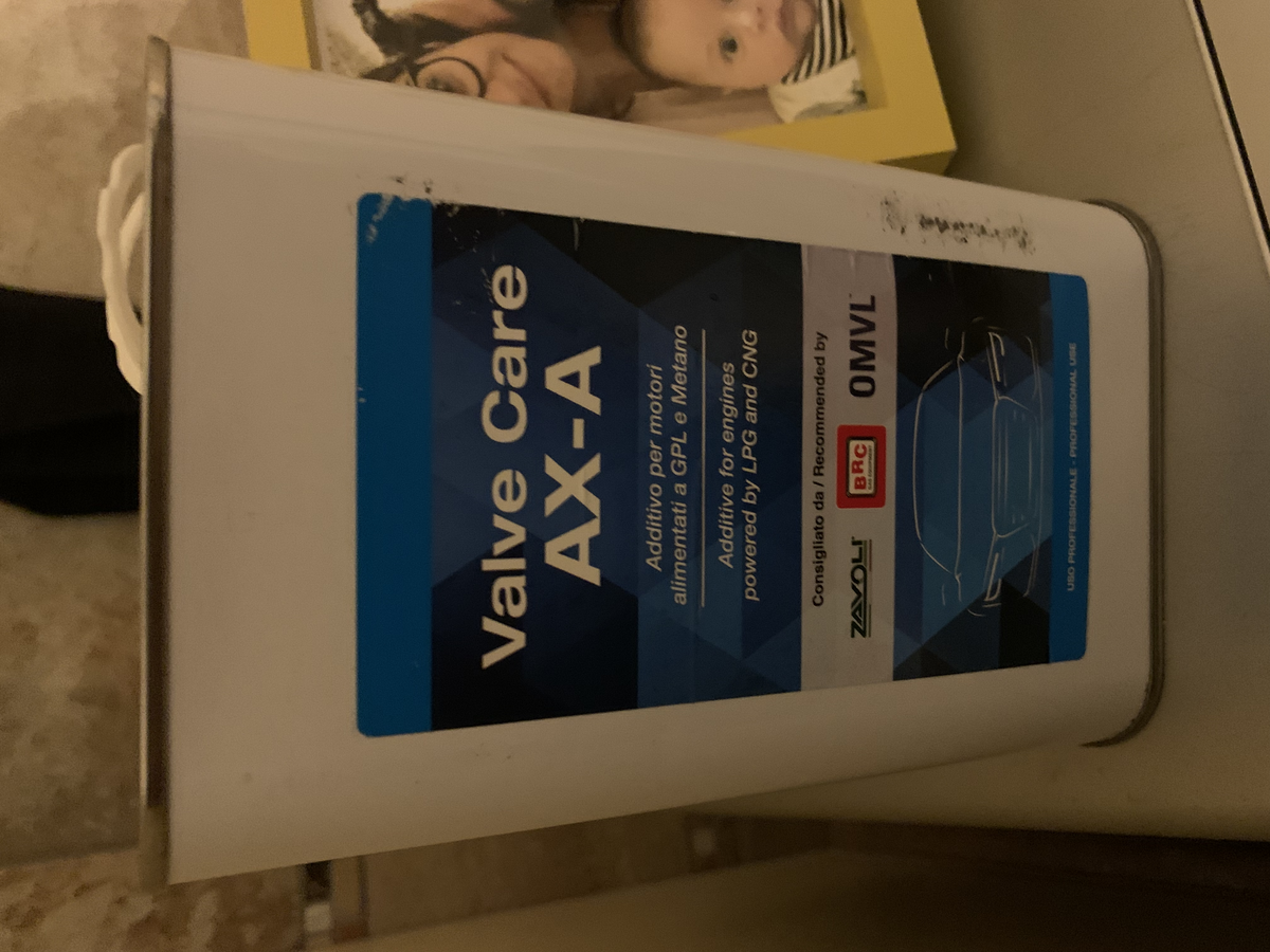

Purtroppo non ho controllato all'acquisto dove arrivava il liquido, immagino dove hanno messo il "segno" verde. Comunque appena posso invio una foto.
Altra curiosità, ho visto delle foto qui nel gruppo e il liquido valve care mi sembra di colore Blu.. mentre il mio è trasparente tendente al giallo.
Via allego comunque le foto del "segno" e del valve care che mi hanno dato in concessionaria. Il segno è sul 500ml, il massimo invece è 600ml. Grazie
Il liquido che mi hanno detto è della marca "arexons" mentre sul tappo dice di usare quello Prins Valvecare DI.
Quale conviene usare? A voi che cosa hanno dato? Grazie

Il segno che ti hanno fatto forse era il livello del liquido alla consegna.
Il "valve care" di Arexons è proprio quello consigliato da BRC che non teovi dai rivenditori Arexons ma solo nei centri BRC e officine KIA.
