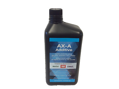

voi che tipo di valve care utilizzate?
questo lo consigliate?
Buongiorno, a me è stato detto che con l'impianto Prins vanno bene tutti e due. L'axa l'ho trovato qualche giorno fa' a € 15,00 la tanichetta da 1 litro( nella stessa concessionaria dove un paio di mesi fa era a € 19,00)quasi non ci credo...
