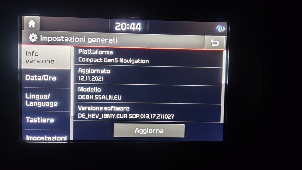

Fatto. Tutto ok, procedura veloce
    78,3 KB · Visite: 252
