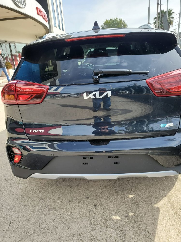

Secondo me quella che viene indicata come MY22 è quella nuova appena uscita in Corea.
Noi qui abbiamo la MY20. I venditori possono dire quello che vogliono a livello marketing, ma non è che ogni anno esce una versione nuova, una Niro di oggi è identica ad una Niro del 2020, per cui sempre una MY20, solo immatricolata nel 2022.
Ci pensavo anch'io, però sull'elenco dei firmware segna che il MY22 ha il solito navigatore della MY20, che se fosse quella nuova chiaramente non è così perché l'infotainment è tutto diverso
Forse identificano quella che al posto del vecchio logo ha il nuovo ,per il resto le auto sono identiche.

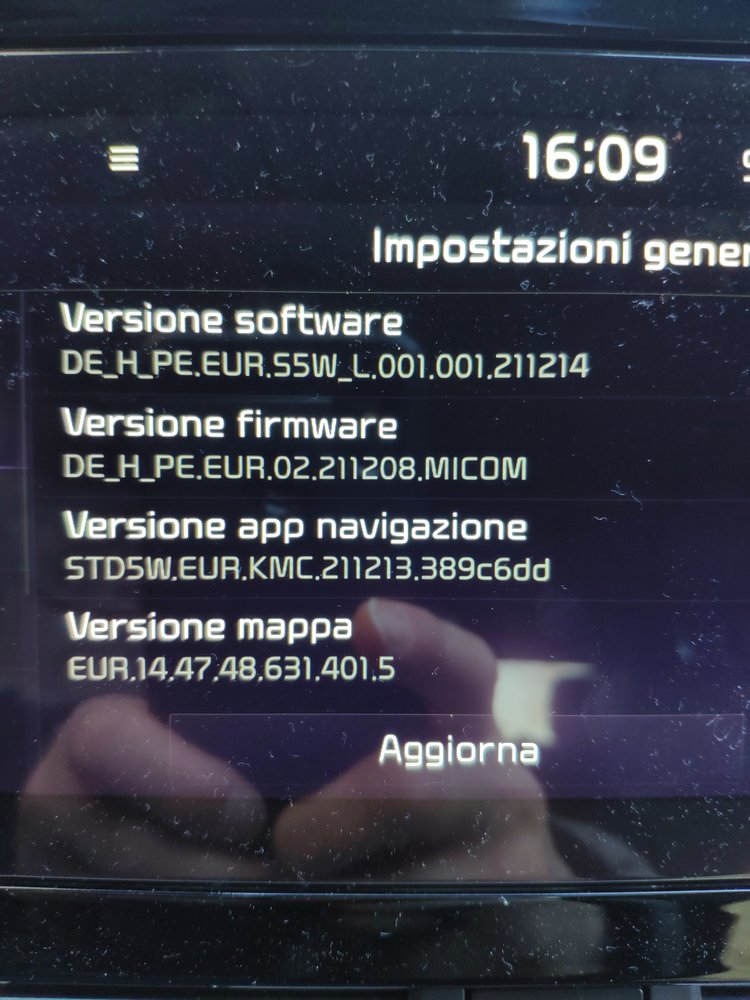

Sto aggiornando adesso, aggiornamento rapido non c'era l'opzione completo: verifica dei file lunghissima, aggiornamenti di sistema un poco meno, poi convalida dei file breve ed infine ancora aggiornamento di sistema ma veloce. My20
Sto aggiornando adesso, aggiornamento rapido non c'era l'opzione completo: verifica dei file lunghissima, aggiornamenti di sistema un poco meno, poi convalida dei file breve ed infine ancora aggiornamento di sistema ma veloce. My20Vedi l'allegato 29526
