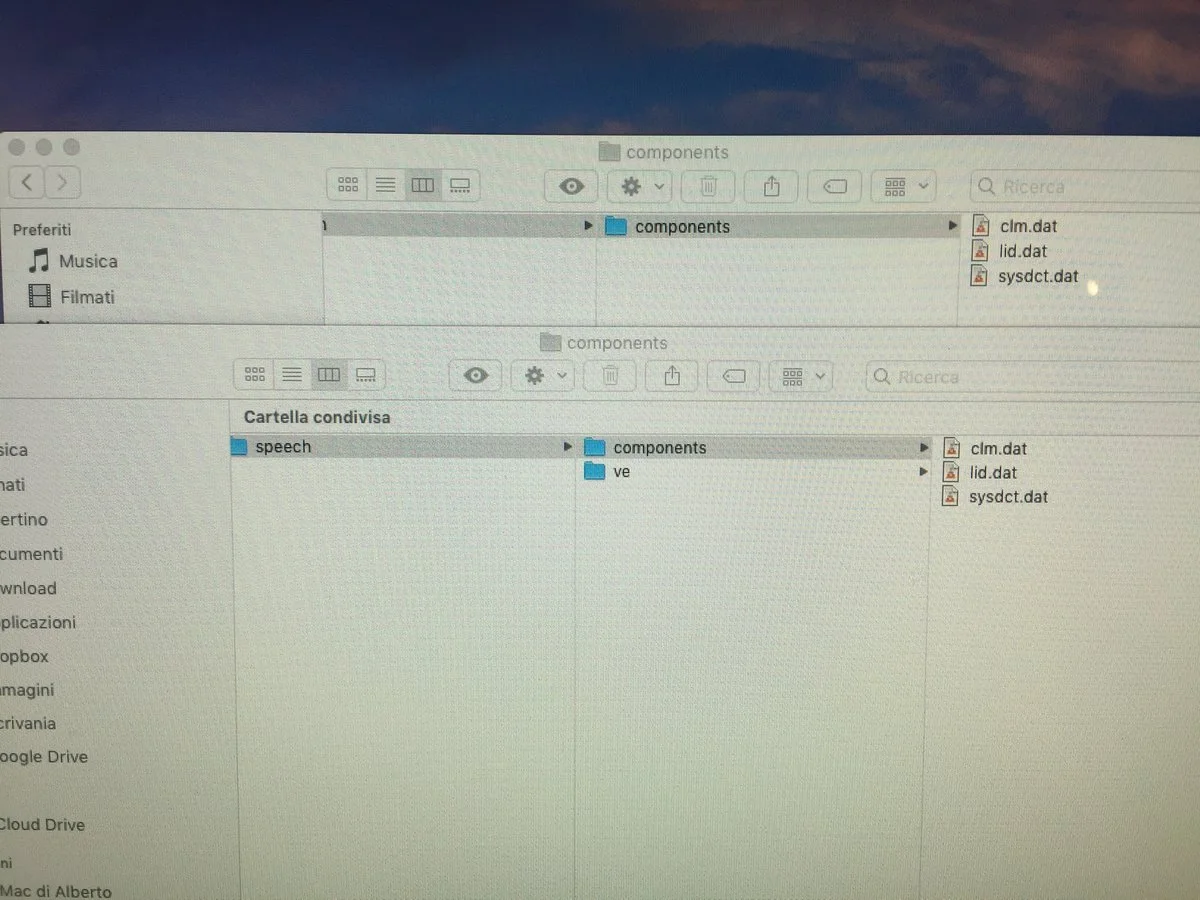

Ottimo. Ricordavo una roba del genere grazieUnica differenza tra “backup” e nuova TTS.
La presenza nel backup di una cartella vuota chiamata ve situata in TTS\common\speech
Ora provo a rimettere nuovamente tts dal rar da 18 giga. Poi eventualmente rimetto solo la cartella appena menzionata.
39264219-F5AD-4A97-BB50-D9F44A37FECD.webp Sopra sd nuova sotto backupFunziona!!!:beer:
Ho semplicemente cancellato TTS dalla sd e rimesso TTS dal file mappe aggiornato.
Ora la vocina "il volume sarà riprodotto..." e "avvio navigazione" ci sono....prima no.
Domani prova sul campo con navigatore.:applausi:
Il mio navigatore continua a funzionare come prima
Confermo tutto a posto e funzionante.....le mappe dei russi sono a posto. Si vede che a me e qualcun altro c’è stato un piccolo errore nella copia della cartella tts. Anche se a “guardarli” i file erano identici. Meglio così.

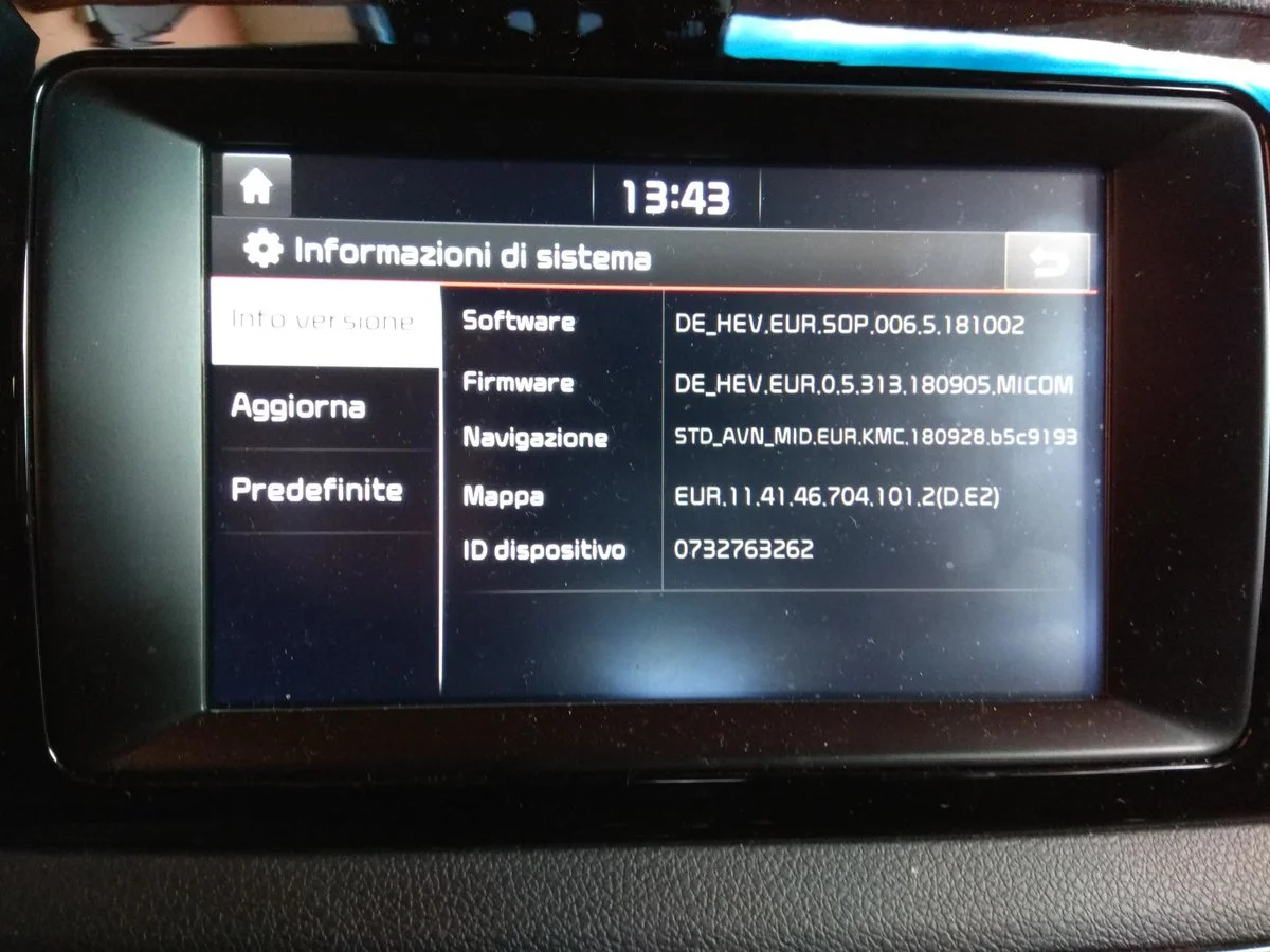

Ciao a tutti,
ieri lasciata la macchina dalle 9.30 alle 15.30 per aggiornamento mappe e quant'altro e questo è il risultato..
Presumo che abbiano aggiornato solamente le mappe e nient'altro (macchina presa a ottobre 2018)
    51,3 KB · Visite: 649
Hanno aggiornato tutto, non solo le mappe, ok così.

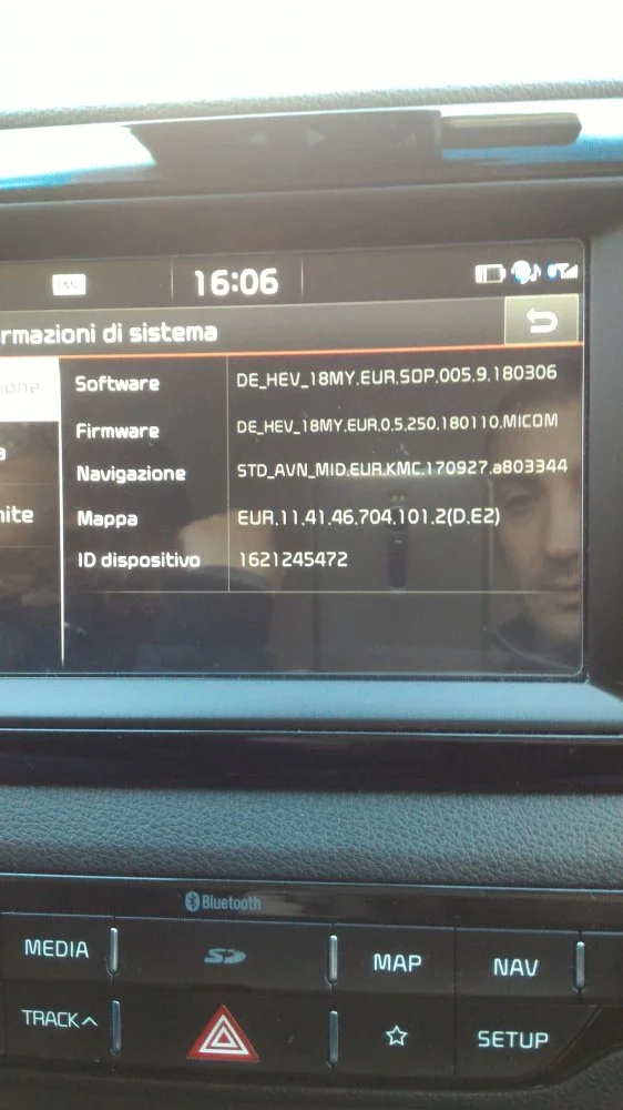

Scusa ma molti hanno questa versione:
Cambia sia la versione software, firmware e navigazione
Scusa, hai ragione, il firmware e la navigazione sono rimasti della versione precedente!
Cosa gli costava fare l'aggiornamento completo???
Ci vogliono 10 minuti...

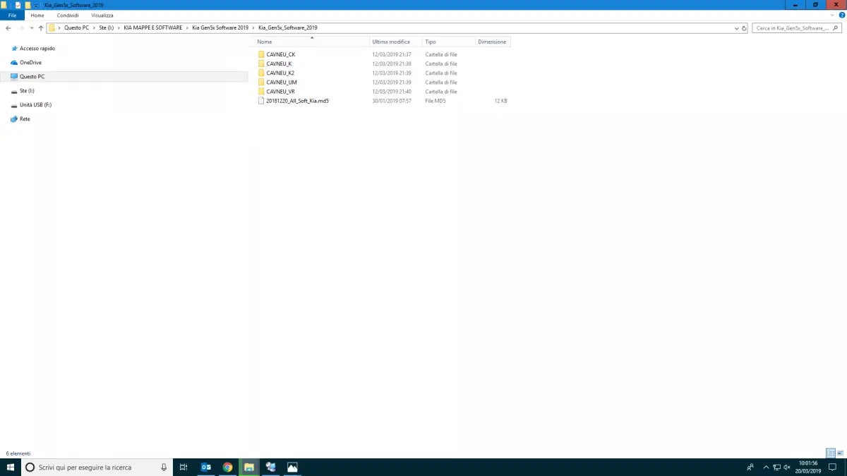

grazie mille ma ho una sd da 32 gb e la sto preparando con il software in questo momento
Unica domanda:
nella root della chiavetta devo lasciare la cartella "Kia Gen5x Software 2019" oppure i file come da immagine sotto ?
