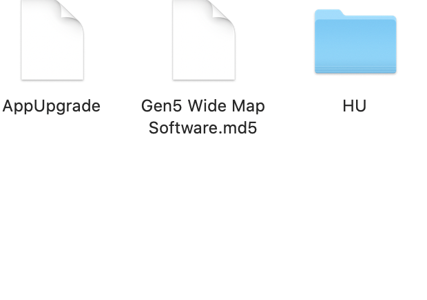

Per il wide non ci sono i due passaggi. Il pacchetto da scaricare è comprensivo di sw e mappe.
Chiavetta usb formattata in fat32. Trasferimento files dal pacchetto scaricato direttamente sulla chiavetta senza aggiungere cartelle e/o altro. Accendi l'automobile, inserisci la chiavetta usb, parte automaticamente l'aggiornamento.
Se non funziona hai sbagliato qualcosa, i files sono corrotti, mancano dei files, la chiavetta non viene riconosciuta....
Il documento con le istruzioni lo trovi in questa discussione.
